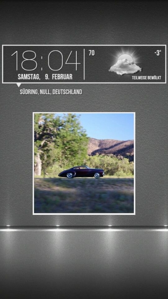

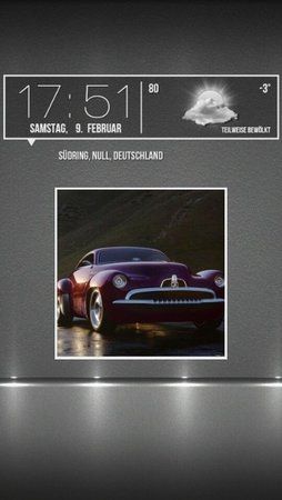

Tja, manchmal ist man wie vernagelt, obwohl die Lösung so einfach ist. Gut wenn dann einer mitdenkt. Damit hast Du Dir die Arbeit mit der apk gespart, dafür habe ich jetzt die "Arbeit", passende image_fonts zu bauen...:winki:
Also:
1. die High-res-2.5.5 apk installieren (und dann feststellen, dass der bug-fix-stand doch erst auf 2.5.4 ist, siehe location...)
2. 10 png-Bilder anfertigen (ich habe hier 600x600 gewählt, high-res wäre 800x800 möglich), Name: 0, 1, 2, 3..... Bilder in den Ordner image_fonts...
3. einen Skin erstellen (Objekte bei mir: Hour und shape 1 für den Rand)
4. die Bilder einbauen... Achtung: bei image_fonts kann man nicht die führende Null abwählen. Das heißt, es erscheinen immer 2 Bilder zusammen. Lösung: die Bilder so groß skalieren, dass das linke Bild nach links aus dem Skin "rausfällt" und somit nicht gezeigt wird...
PS: ich finde den Avatar von Dir immer noch gut, könnte vielleicht etwas aufgehübscht werden, ist aber nicht so wichtig
EDIT: nach zwei Stunden ist der "bug" mit der location plötzlich weg, Anzeige jetzt wieder so:
Lange Form: Straße Hausnummer, Stadt, Deutschland (also im Gegensatz zur alten Form alles in deutsch!)
Short form: Stadt
