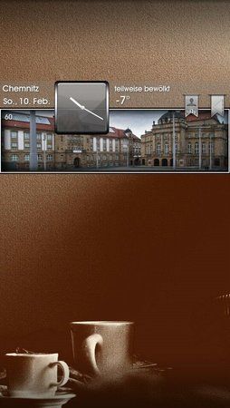

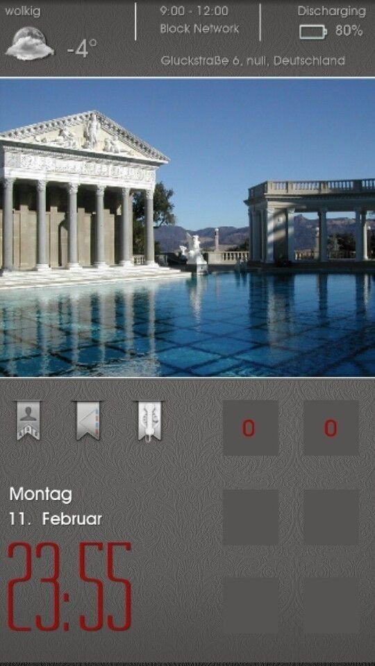

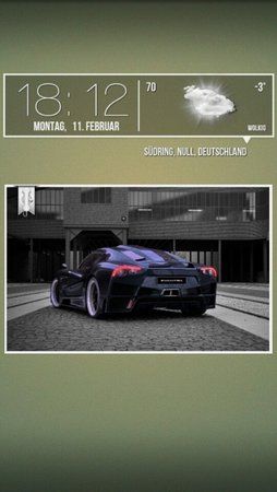

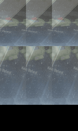

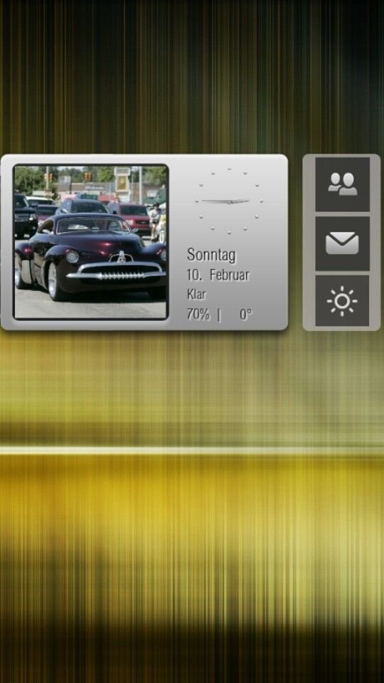

Alles was innerhalb von uccw mit Auflösung zu tun hat, ist das Verhältnis Breite mal Höhe, das 160000 bzw. in der High-res-Variante 640000 nicht übersteigen darf.
Um das mal zu demonstrieren, hänge ich 5 Bilder an(im Namen steht die Auflösung der eingebundenen images, ich verwende die High-res), die zeigen, dass man hier nichts berechnen muss, sondern nur die Größe (Anordnung) im Skin festlegt und dann mit dem Launcher skaliert.
