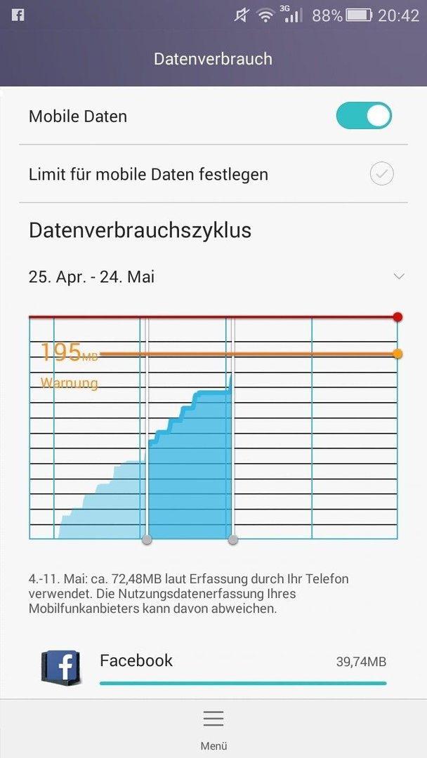

Oh, da hat aber jemand genauestens untersucht. Diese "Fehler" wären mir bei meiner Nutzung wohl nie aufgefallen. Wo ich aber fast verzweifelt wäre, war die Suche nach "Datenverbrauch". Über die normale Benutzeroberfläche lässt sich die Sache nicht finden/aufrufen. Nur hier habe ich Überblick, welche Apps im Hintergrund Daten ziehen und kann diese Hintergrundaktivität verhindern. Hier im honor6 Forum fand ich eine Lösung. Ansonsten wäre ich wohl wieder in die Werkseinstellung gegangen...

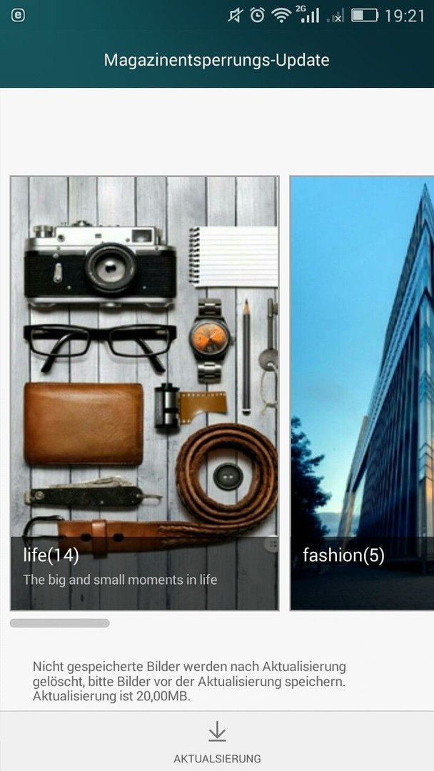

Was soll das sein :confused2: Magazinentsperrungs-Update.. Hööö ???
Das müssten die themes sein die aktiv sind wenn das gerät gesperrt ist...
Hatte davor das dalet11 und dort war alles in chinesischer fassung und hat mich total genervt...
Ich dacht schon ich hätte ne verborgene Schusswaffe im Honor 3C :laugh:
Dürfte wohl ein Übersetzungsfehler sein. Irgendwann sind einfach neue Hintergrundbilder auf dem Phone gelandet.
