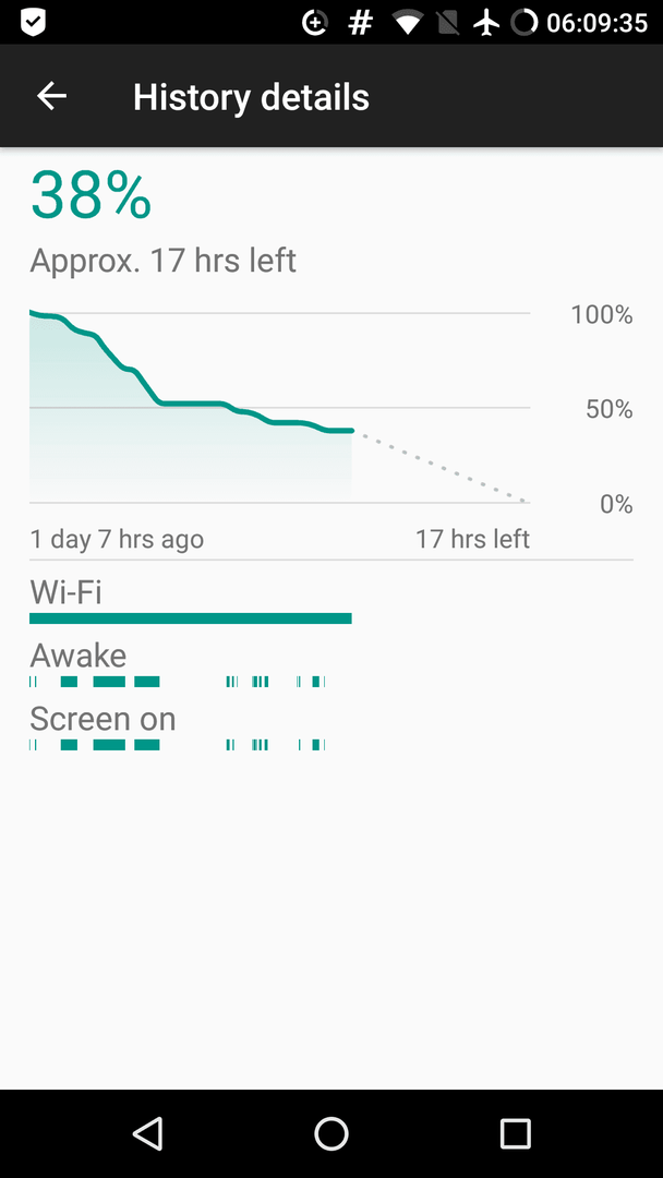

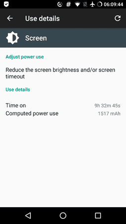

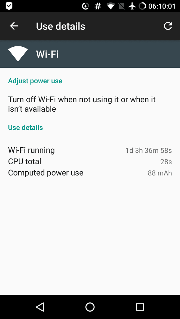

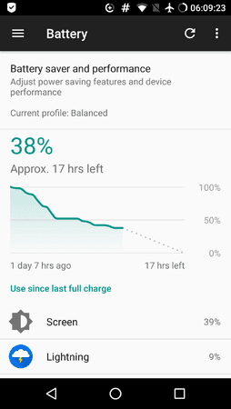

Kleine Impression zum Akku-Verbrauch - Gutes Verhalten der ROM/des Devices.
Hochgerechnet mindestens 2 Tage Laufzeit bei mindestens 10 Stunden Screen-on-time (SOT).
Überwiegend W-LAN-Nutzung, Browser-Nutzung (quasi Tablet-Mode).
Gut.
