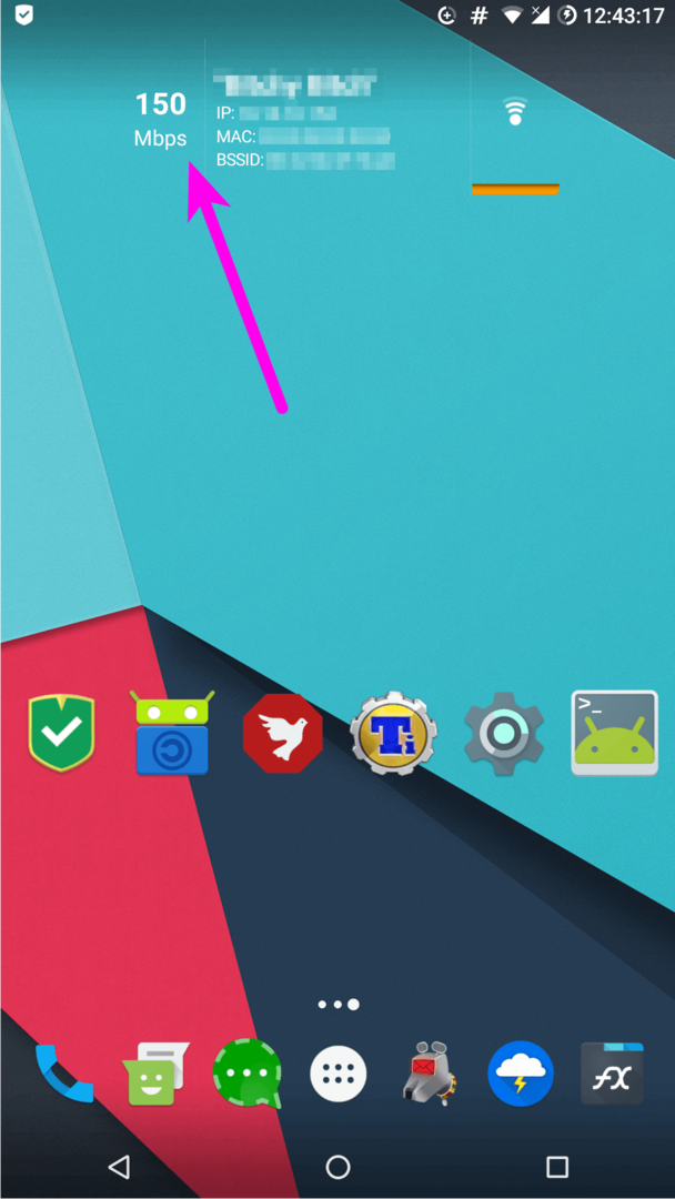

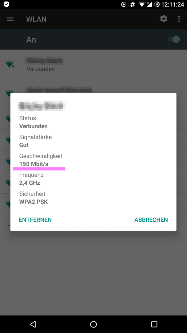

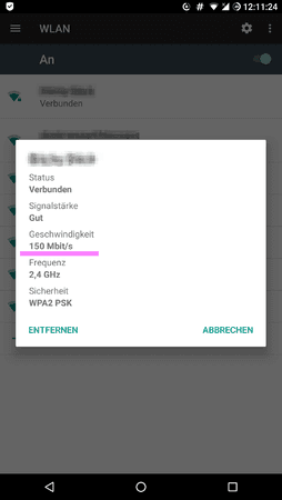

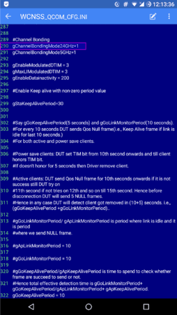

Wer einen Router hat, der im 2,4 GHz-Band Channel Bonding (Kanalbündelung bei G-Standard, bzw. im N-Standard Kanalverbreiterung) unterstützt und nicht viele Nachbar-W-LANs in seiner Umgebung hat, kann mit einer kleinen Änderung in einer Datei der ROM seinen Netzwerk-Durchsatz nominal verdoppeln ("nominal" bedeutet hierbei "bis zu" 150 Mbit/s (n), anstatt 54 Mbit/s (g) bzw. 72 Mbit/s (n)):
___
___
Edit (bessere Lösung aus Posting #85):
Es reicht scheinbar vollkommen aus, die Datei (/data/misc/wifi/WCNSS_qcom_cfg.ini) einmalig abzuändern und dann das W-LAN einmal aus- und wieder einzuschalten. - Man muss das bei einem (OTA-)Update nicht wiederholen. Auch die hier genannte andere Datei (/system/etc/wifi/WCNSS_qcom_cfg.ini) muss man überhaupt nicht anfassen.
___

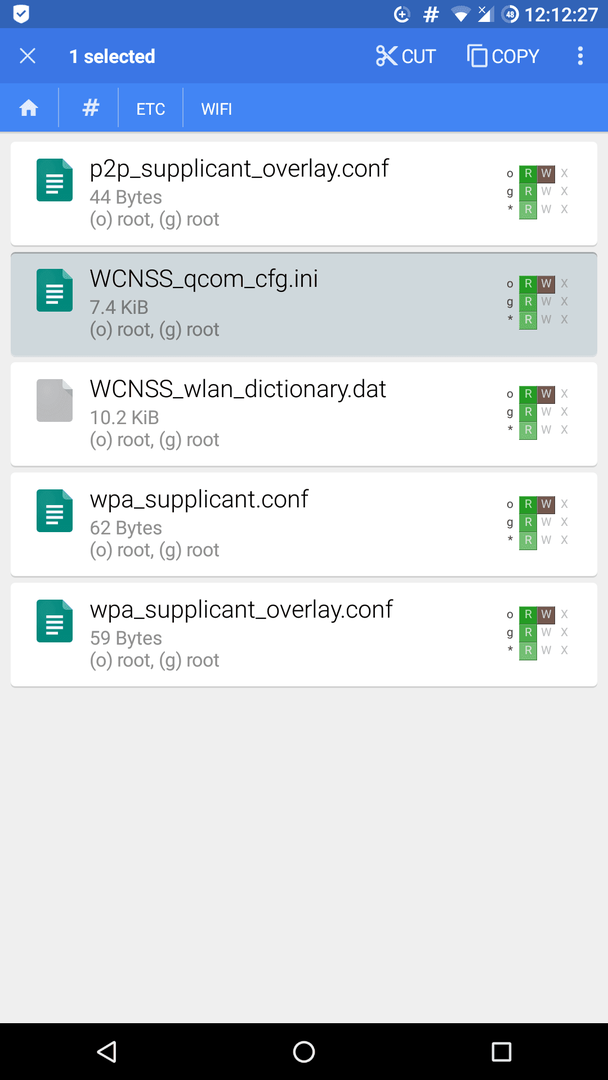

Die Änderung erfolgt hierbei in der Datei

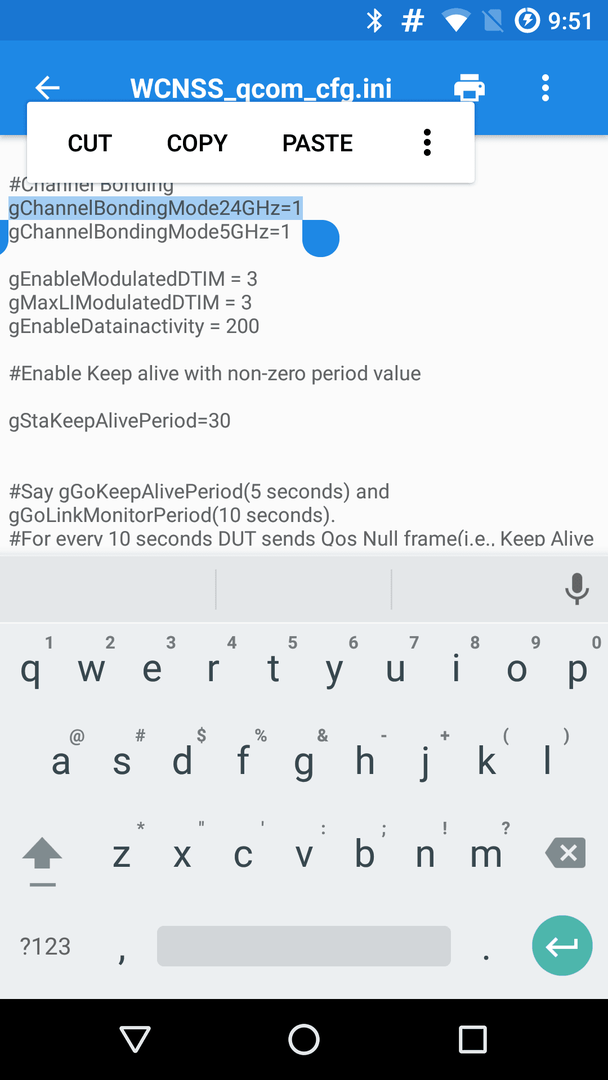

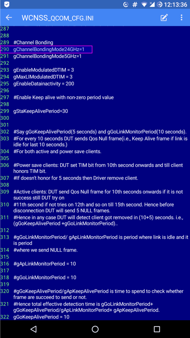

Ab Zeile 289 (derzeit) geht es um die Einstellungen für das Channel Bonding
Hier ist eine neue leere Zeile hinzuzufügen und dann folgender Wert hinzuschreiben:
Code:
gChannelBondingMode24GHz=1
(Hinweis: Die Datei nicht unter Windows bearbeiten - es sei denn, mit Notepad++ wg. UNIX-Zeilenschaltung, sondern auf dem Phone direkt oder unter Linux.)
Danach ist die Datei abzuspeichern und das Device neu zu starten.
Wenn auch der Router mitspielt, hat man danach einen höheren Netzwerk-Durchsatz auf dem Phone.
Diese Änderung ist nach jedem (OTA-)Update wieder nachzuführen.
(Siehe Screenshots dazu)

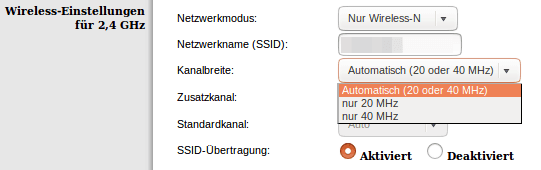

mettwurst1 schrieb:
Leider unterstützt meine FB 7390 wohl kein Channel Bonding.
Sicher? - Die Fritzbox beherrscht das ganz gut.
(Es kann natürlich sein, dass alles korrekt eingestellt ist, aber in deinem W-LAN die Sende-/Empfangsqualität nicht ausreicht bzw. in der Peripherie so viel los ist, dass die Fritzbox auf eine geringere Rate zurückfällt.)

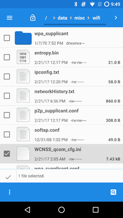

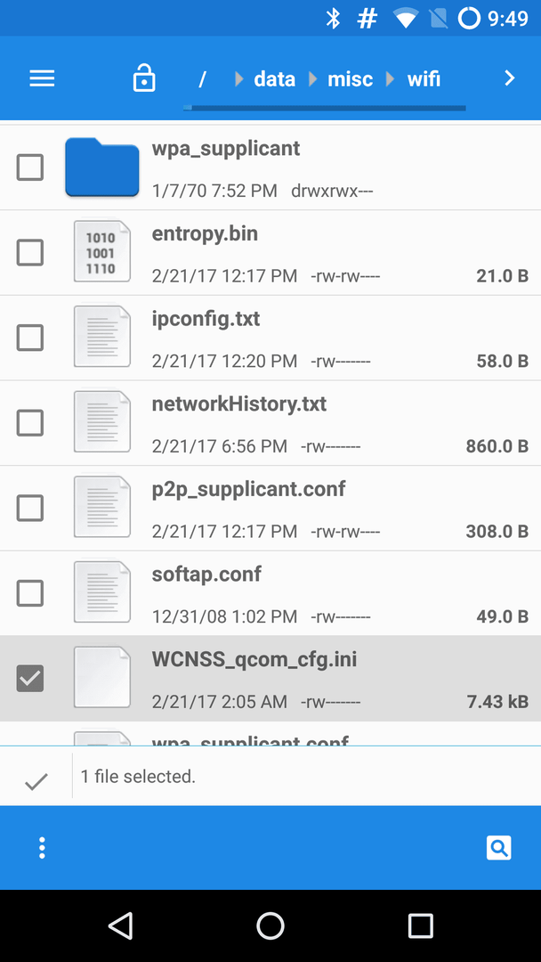

Ändere auf dem Phone zusätzlich die Datei
genauso, wie oben im anderen Posting beschrieben.
(Man kann das mit dem integrierten Dateimanager machen, wenn root aktiviert ist, wie im Start-Posting beschrieben. - Auch System-Dateien lassen sich dann nach einer Änderung wieder abspeichern.)
___
Edit:
Es reicht scheinbar vollkommen aus, die in diesem Posting genannte Datei (/data/misc/wifi/WCNSS_qcom_cfg.ini) einmalig abzuändern und dann das W-LAN einmal aus- und wieder einzuschalten. - Man muss das bei einem (OTA-)Update nicht wiederholen. Auch die andere Datei (/system/etc/wifi/WCNSS_qcom_cfg.ini) muss man überhaupt nicht anfassen.

Hallo ooo,
also es hat doch geklappt mit dem WLAN! Sind jetzt 150 mbits drauf. Danke dafür.
Muss ich denn die erste Config eigentlich wieder löschen?
Reaktionen: ooo
Nein, kannst du so lassen.

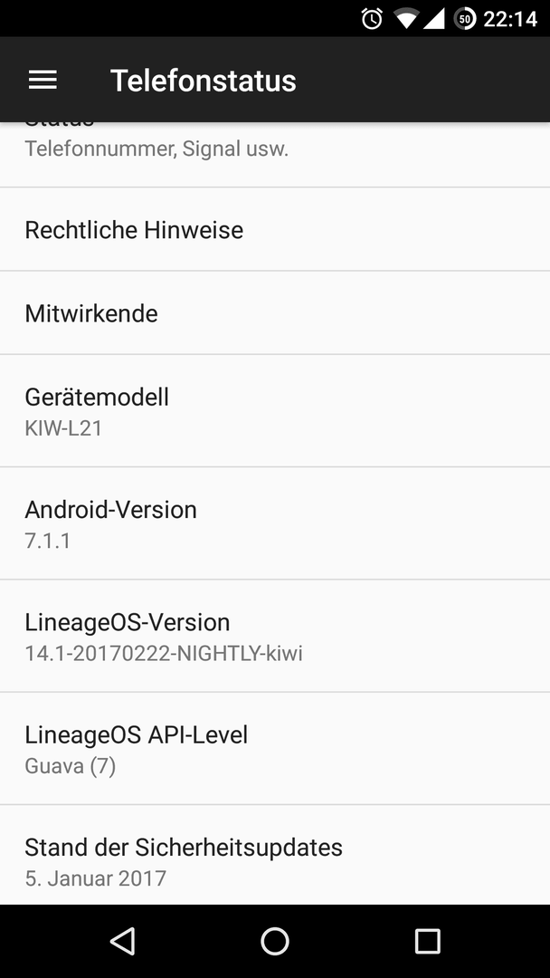

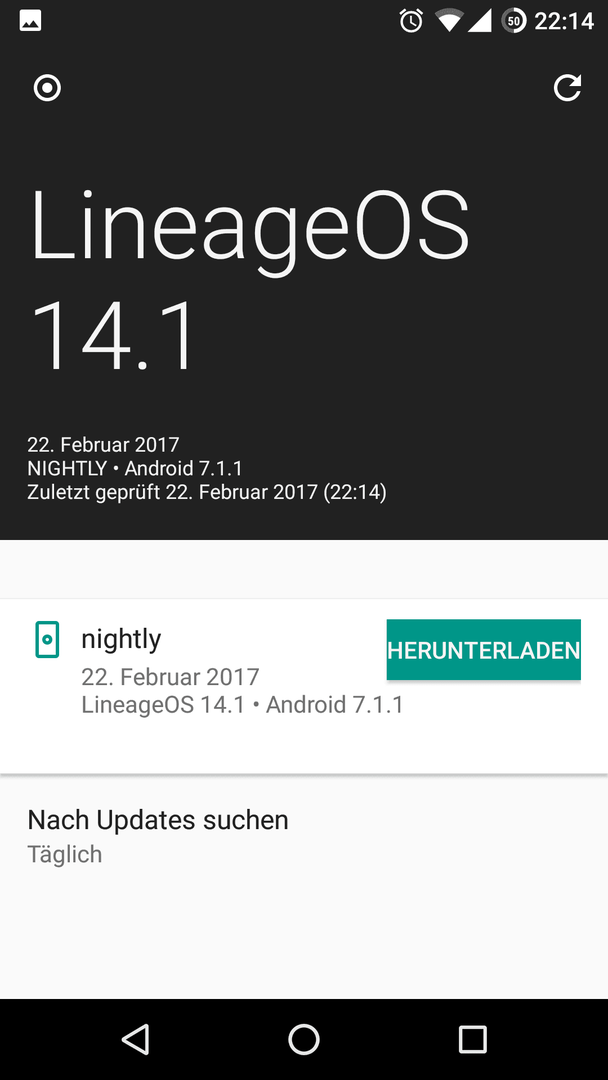

Irgendwas stimmt mit dem update nicht.
Habe es installiert erst per ota jedoch sagt mir der updater das es eine neue Version gibt. System info sagt aber die 22er nightly ist installiert. Gleiche auch per Update über twrp. Beide Varianten laufen ohne Fehler durch.
Mal schauen ob das Problem nächste Woche behoben ist zumindest mein Problem.
Ich denke, das ist (aktuell) das beabsichtigte Verhalten des LAOS-Updaters (der CM-Updater hat anders funktioniert). - Die aktuell installierte Version wird - neben neueren - auch als downloadbar angezeigt, damit man sie nochmals "drüber" installieren kann, wenn irgendetwas mit dem Phone nicht stimmt. - Ältere Versionen werden nicht mehr angezeigt.
ooo schrieb:
Das ist aber seit dem die OTA-Updates funktionieren das erste mal das dies passiert ist. Wie gesagt mal schauen, was nächste Woche passiert.
