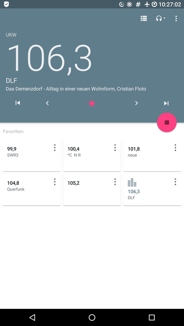

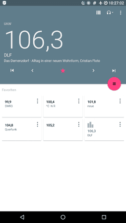

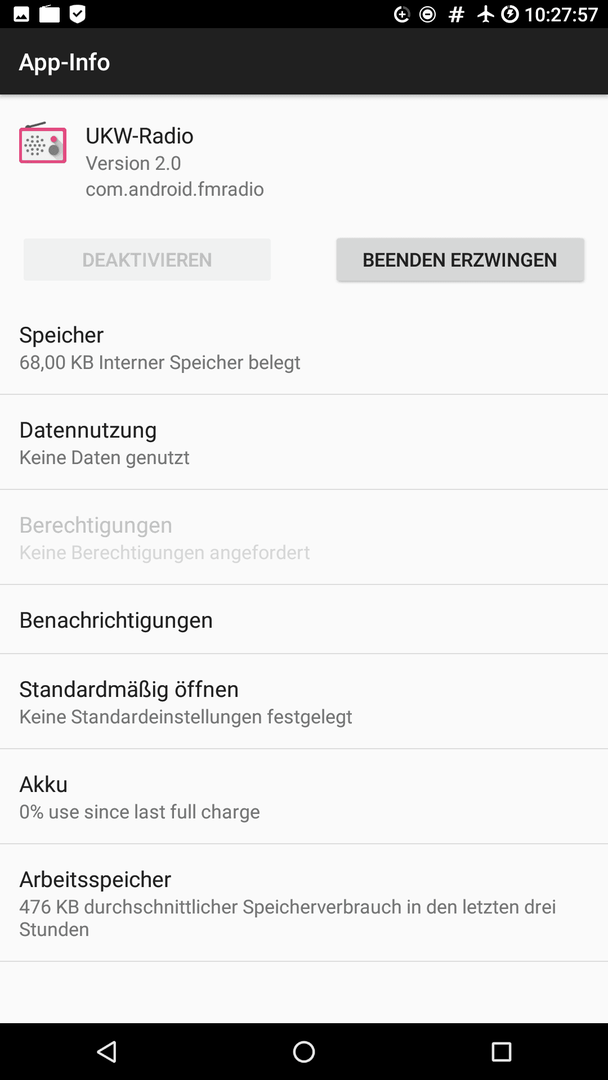

Hi, nochmal ne Frage zu dem FM Radio: Brauche ich eine App für das FM Radio oder ist die schon bei Lineage mit installiert? Hatte das letzte mal auf meinem Galaxy S3 CM13 am laufen und musste SpiritFM benutzen.
FM Radio bzw. UKW Radio ist bereits installiert
