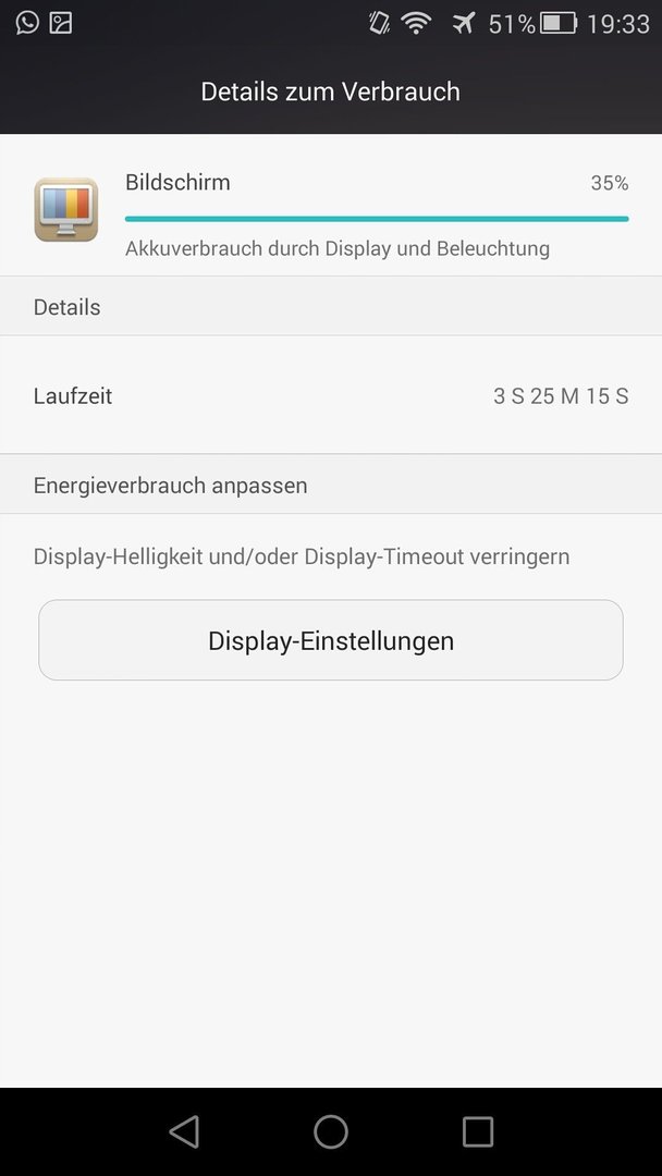

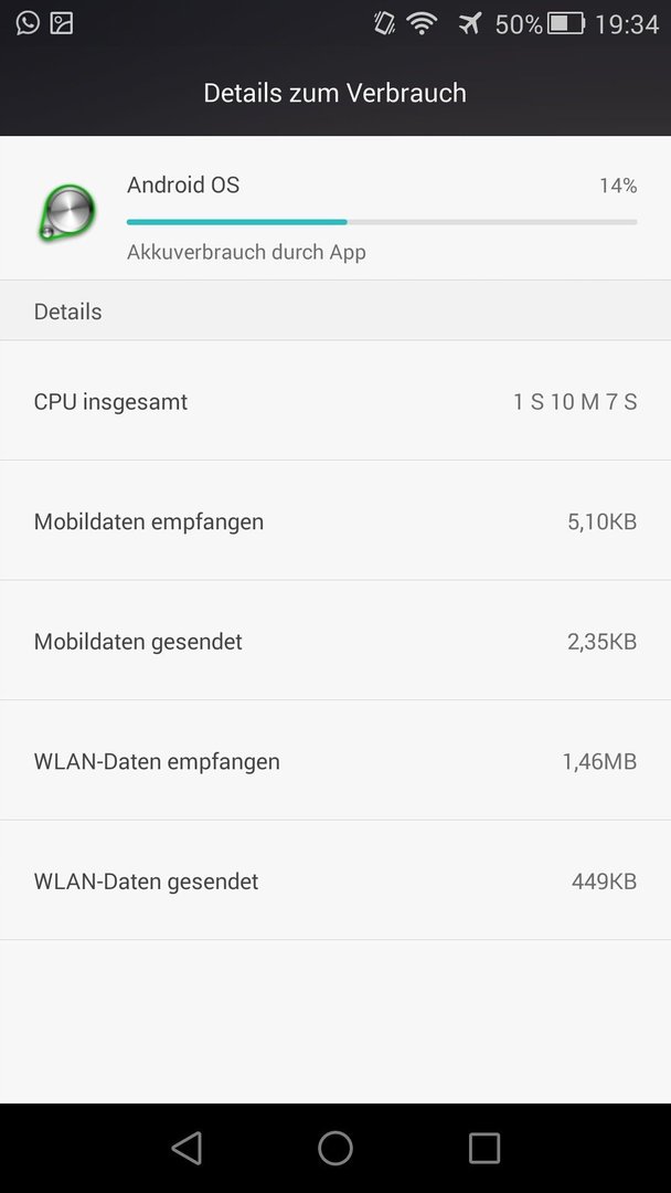

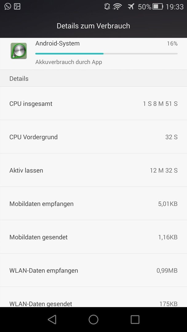

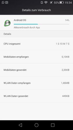

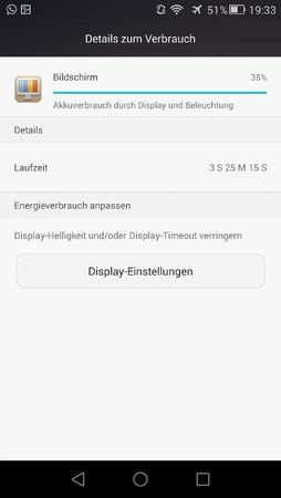

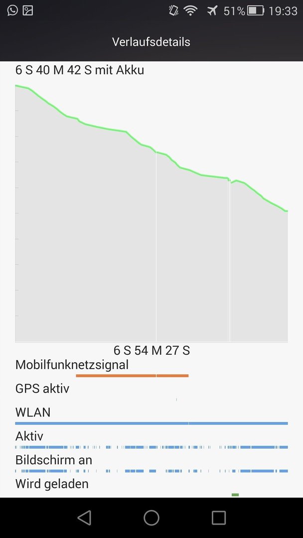

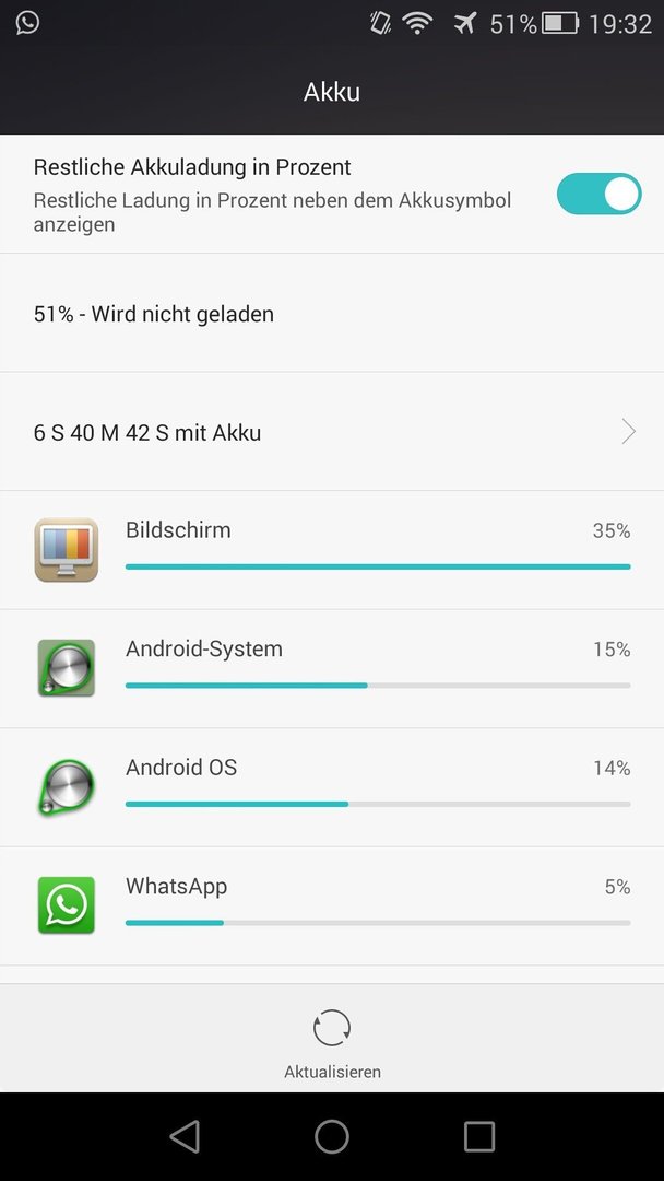

Leute guckt euch das mal an. Ich verstehe nicht was da los ist der Akku hielt bis vor kurzem noch deutlich länger. Ich verstehe es echt nicht. Kann mir da jemand helfen?? Kann ja nicht sein das nach so kurzer Zeit der Akku so leer ist. Habe Helligkeit auf automatisch und Auflösung ist 1920×1080. mobile Daten sind immer an und zu Hause nur WLAN. Sogar flugzeugmodus drin wenn ich zu Hause bin. Bluetooth, Hotspot GPS usw. Mache ich nur dann an wenn ich es brauche. Ansonsten nie !! :confused2:

So schlecht sieht das doch gar nicht aus,wenn man bedenkt das Du über drei Stunden den Bildschirm anhast.Ein bisschen auffällig ist nur Wlan,vielleicht ist dein Signal etwas schlecht und dein Handy sucht verstärkt nach diesem.Aber sonst sehe ich keine große Abnormalität.
bei mir ist laut Akkustatistik das WLAN IMMER an.... zieht wohl nicht in die Berechnung mit ein, ist aber trotzdem merkwürdig, weil es definitiv nicht immer an ist.
Einen Großteil der Energie zieht bei mir auch das Android OS. Eine Analyse mit dem WLD (mit Hilfe des PCs, da das Telefon nicht gerootet ist) zeift als Ursache den Prozess "com.android.phone" an. Genauer: "ProximitySensor". Dieser sollte eigentlich nur benutzt werden, wenn man telefoniert, oder?
