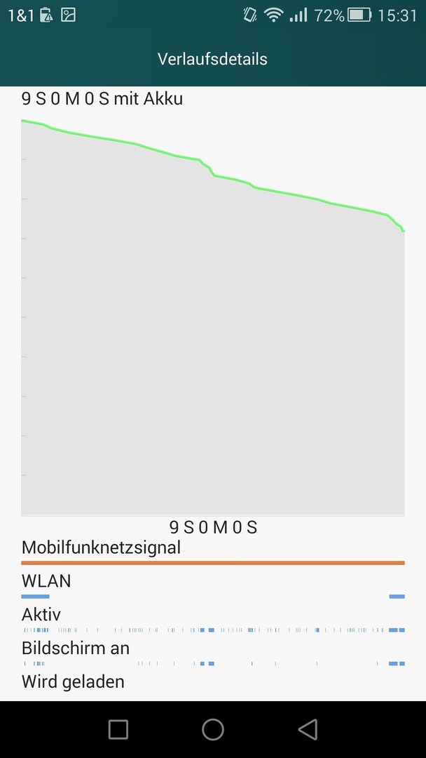

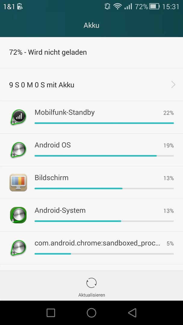

Obwohl mein Display von meinem honor 6 aus ist verliert es pro Stunde 2-3%.
Keine Ahnung wo das Problem liegen könnte.

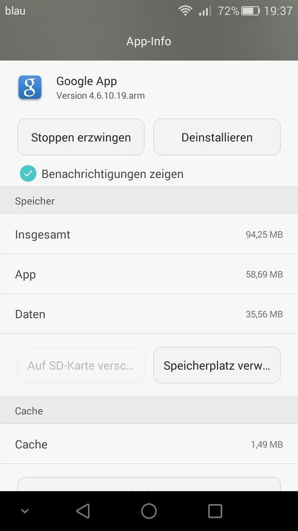

Bei mir hat die "Google App" seit dem letzten Update vor ein paar Tagen einen massiven Stromverbrauch verursacht - war an erster Stelle der Verbraucher, noch vor OS und Display und mein Honor6 war nach einem halben Tag leer.
Hab sie kurzerhand deinstalliert und seitdem ist wieder Ruhe eingekehrt und ich habe wieder meine 2 Tage Laufzeit (bei meiner Nutzung).
MX
Beim P7 habe ich auch die stromfressende Google app. Habe sie einfach still gelegt.

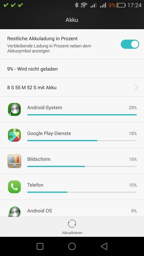

Ich hab seit neuestem nachts im Flugmodus einen Draft von 20%. Das kann ja nun nicht normal sein.

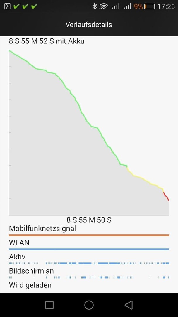

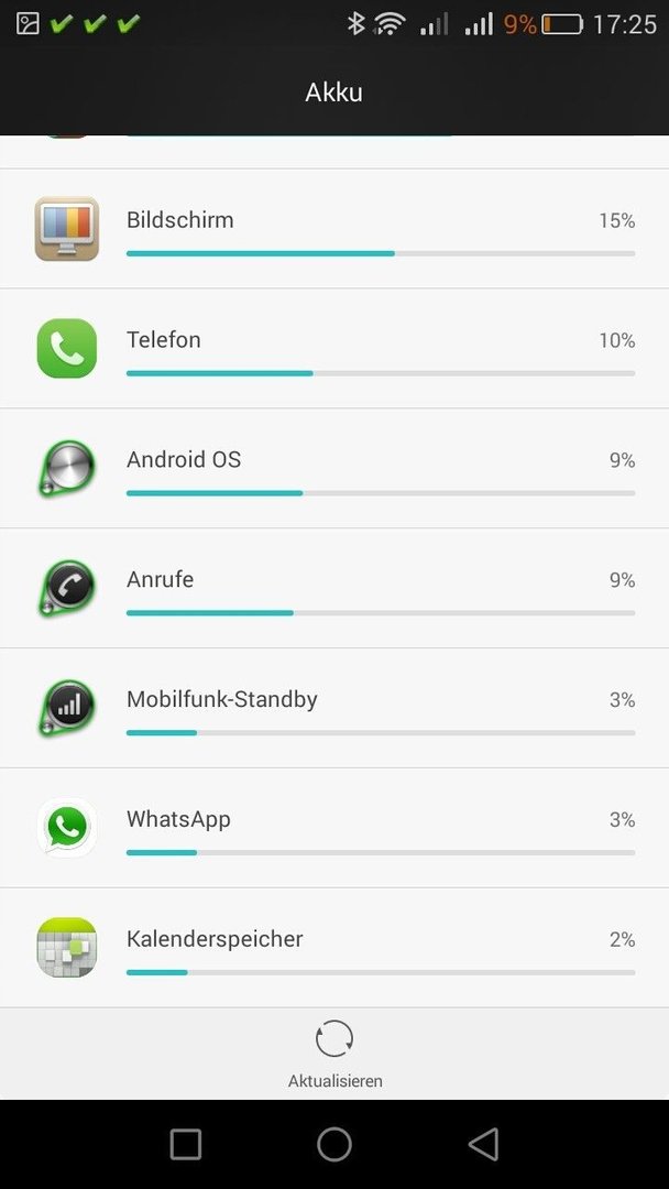

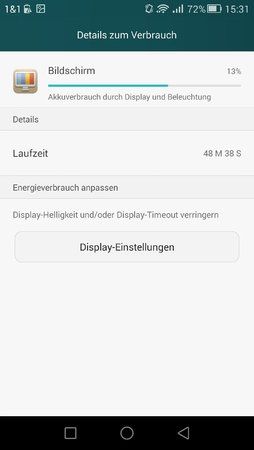

Ich habe ein viel größeres Problem.
Ich habe immer die aktuelle Software drauf gespielt per OTA und meine Akku Leistung wurde gefühlt von mal zu mal schlechter.
Wenn ich es jetzt morgens vom Strom ziehe und über Nacht aufgeladen habe sieht es stand von heute morgen bis jetzt so aus. Ich komme nicht mal mehr über einen 3/4 Tag.
Siehe Screenshots.
Woran kann das liegen ?

@Sushibomber
Mach mal folgendes:
Einstellungen --> Apps verwalten --> MMI Test II --> Stoppen erzwingen
Nach einem Reboot bitte wiederholen. Deine Laufzeit sollte deutlich besser werden...
ata schrieb:
@Sushibomber
Mach mal folgendes:
Danke für den Tipp. Gerade umgesetzt. Jetzt gleich über Nacht laden und morgen testen.
P.S. Und was ist das was ich ausgeschaltet habe überhaupt ? :D
Bin mir nicht ganz sicher, wird glaube zum Testen von Hardware-Funktionen verwendet... Hat mir zumindest geholfen...
@ata
Habe deinen Tipp umgesetzt aber leider keine Verbesserung spürbar :(
Kann das denn an der Software liegen ? Weil vorher war es ja besser und mehr oder andere Apps haben ich nicht drauf.
Schalte mal zum Testen das 4G aus. 4G bringt sowieso nichts. Aber das pausenlose Prüfen und Umschalten auf 4G kostet extrem viel Akkuleistung.
Danke für die Rückmeldung. Schade, dass es bei dir nichts gebracht hat... :sad:
Bei mir war nämlich auch der Verbrauch von Android-System höher als bei Android-OS. Danach ist der Verbrauch von Android-System gesunken...
Naja... Ich warte jetzt den 15.06.15 ab. Wenn dann das neue Update kommt lösche ich alles vorher nochmal und setze es auf Werkseinstellungen zurück und installiere dann die Apps wieder neu.
