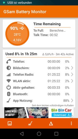

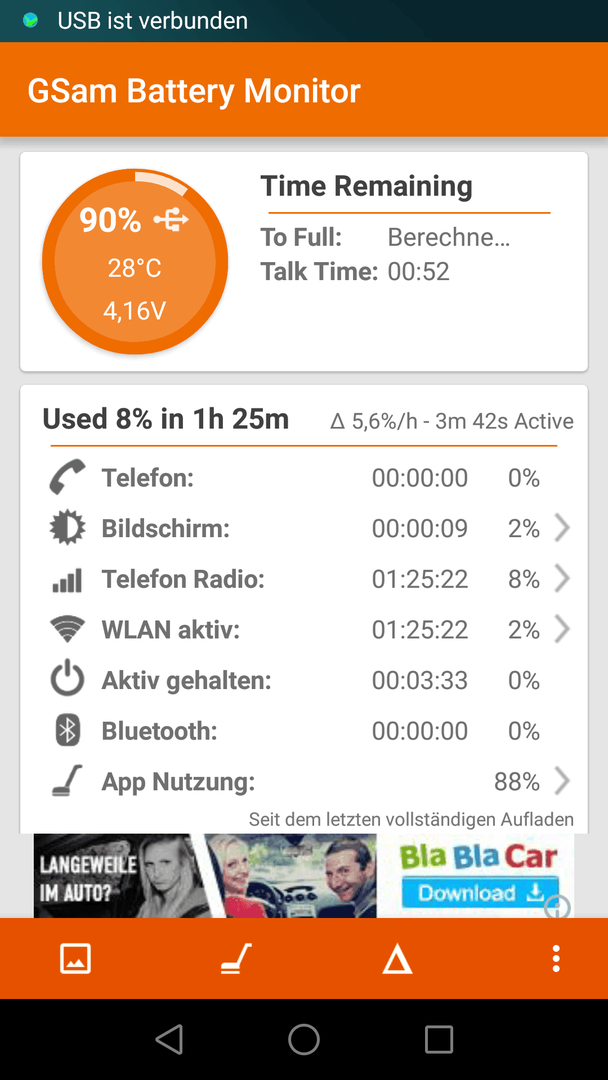

So, ich habe eben die SIM-Karte eingelegt um zu sehen wie lange der Akku mit SIM hält...
Wtf? 3min Display und das sind 9% Verbrauch? Das Handy hat gewaltig etwas ^^
Komplettes Factory Reset schon gemacht? Falls ja, Händler kontaktieren. Könnte mühsam werden :/

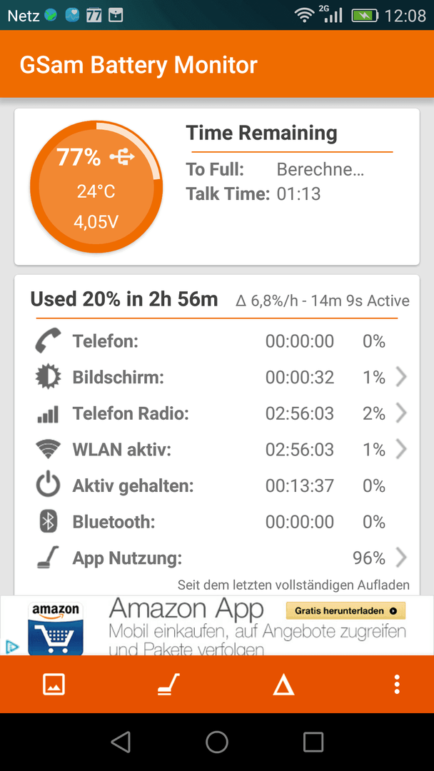

Aktueller Screenshot ist dabei.

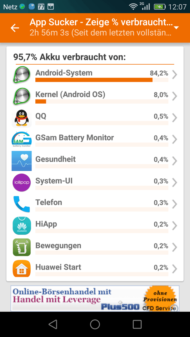

Mach noch einen Screenshot bitte von der "App Nutzung" (Staubsaugersymbol)
Hier die beiden aktuellen Screenshots

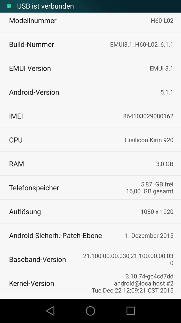

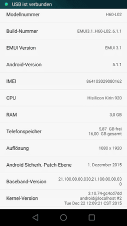

Welchen Firmware Stand hast du denn aktuell drauf? Hast du mal versucht eine andere Version zu flashen? Sieht mit dem hohen Verbrauch bei Android-System aus, als wenn sich ein oder mehrere Dienste / Elemente oder so abgeschossen haben
H60-L02 ist das die Firmware?
ich habe die Updates welche mir über HiSuite angeboten wurden installiert.
Welche Version könnte ich denn flashen?
Die 6.1.1 hast du
hier gibt es die Versionen 下载 - EMUI
Die mit den Zahlen beginnen sind die DEV Versionen und die mit B beginnen, sind die Stable. Aktuell bist du auf einer DEV Version und bist 2 Updates hinterher.

Hi, ich habe die Diskussion nicht komplett verfolgt, doch nach dem Flashen und VOR dem zurück spielen des Backup würde ich folgendes machen, um der Ursache näher zu kommen:
Soweit anmelden, dass die Verbrauchsapp installiert werden kann; die App (aus dem Store) im internen Speicher installieren; Gerät runter fahren; SIM- und SD-Karten entfernen; Gerät wieder starten und dann den Verbrauch messen.
OK werde ich mal ausprobieren, ich bin eben am Update aufspielen...

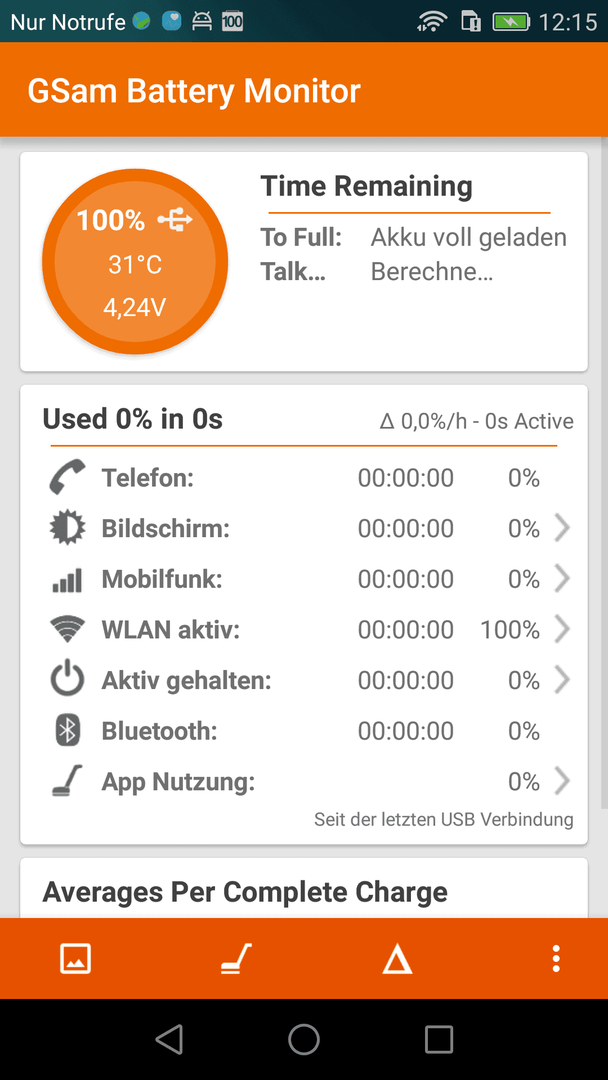

Test läuft...
