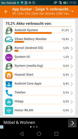

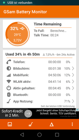

Zwischenbilanz nach ca. 5 h
Wahnsinn, dein Gerät ist eine Katastrophe. Das verliert vermutlich sogar am Ladegerät Akku, wenn du es benutzt :D
Wenn das Gerät beim laden an ist braucht es ca 8-10 h bis es voll ist! Inzwischen nehme ich ein Ladegerät mit 2 A da gehts schneller.
Holladiewaldfee! Und das ohne Karten und ohne (weitere) Apps. Das ist nicht normal. Irgendwas ist defekt. Ich würde versuchen es umzutauschen.

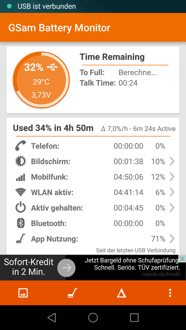

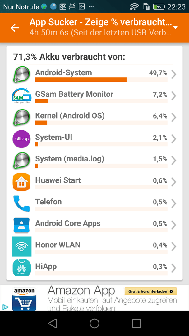

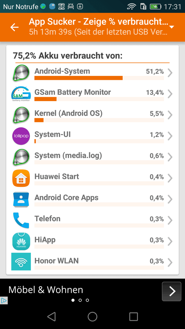

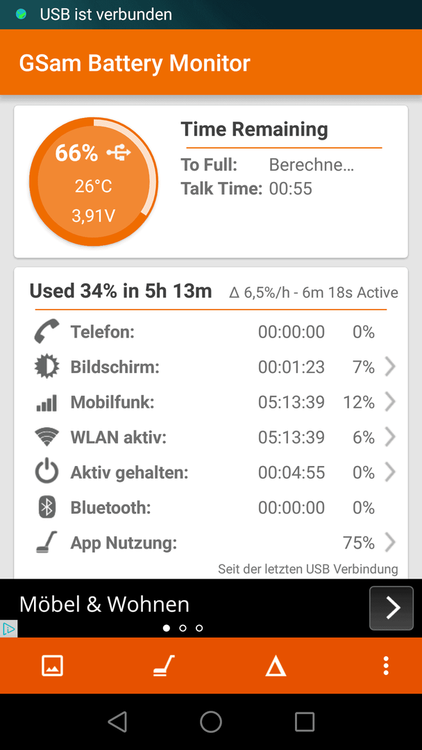

So jetzt noch den Screenshot von gestern Abend, ich hoffe mit dem Umtausch klappt es auch...
Habe mir die Software auch mal installiert, der Wert bei der App Nutzung scheint wohl in Ordnung zu sein. Bei mir ist der auch so hoch, nur das ich im Schniff auf 2 Tage und 4 Stunden komme :)
Dann mal viel Erfolg beim Untausch

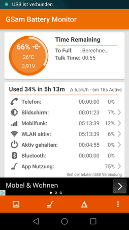

Und ich dachte schon ich hätte schlechte Werte. Muss jetzt endlich mal die Zeit finden das Gerät zu rooten und dem auf den Grund zu gehen. Eventuell gibt es mit Android MM ja Verbesserungen, aber darauf wetten würde ich nicht haha

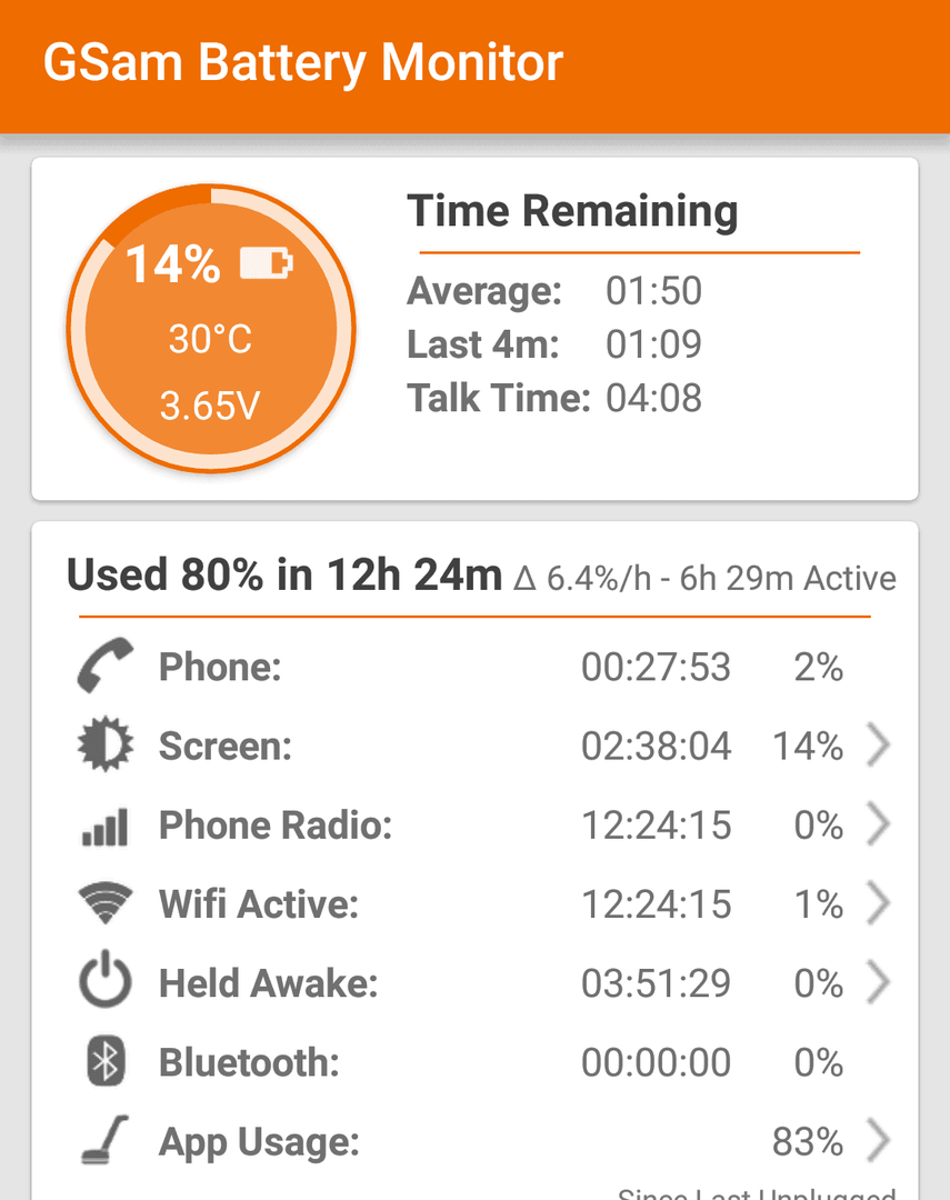

Ich habe mein Handy nun wieder reaktiviert, gerootet und beide SIM Karten hinein. Wakelocks sind bei mir nicht das Problem, bei 80% Verbrauch sind 2:30h Bildschirn an und zusätzlich 45min Awake. Der Wert ist relativ normal, würde ich mal sagen.
Kann da keinen Hinweis finden, was bei mir nach wie vor so zieht. Konstant 3% Verbrauch pro Stunde, ohne dass das Display an ist. Airplane Mode jedoch 0,1%.
