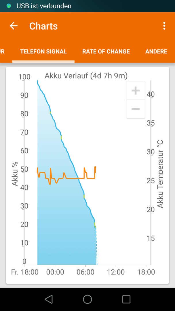

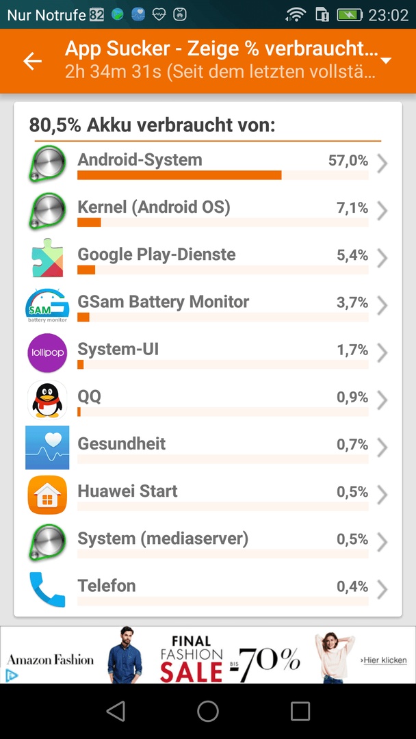

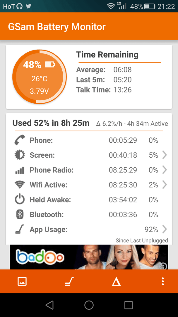

Lade mal die App GSam Battery Monitor, lass das Handy von 100% leer werden (also so unter 10%, ohne dazwischen anstecken) und poste den Screenshot der App hier. Würde mich interessieren, ob du dasselbe Problem hast wie ich!

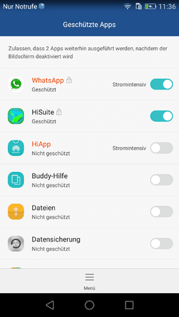

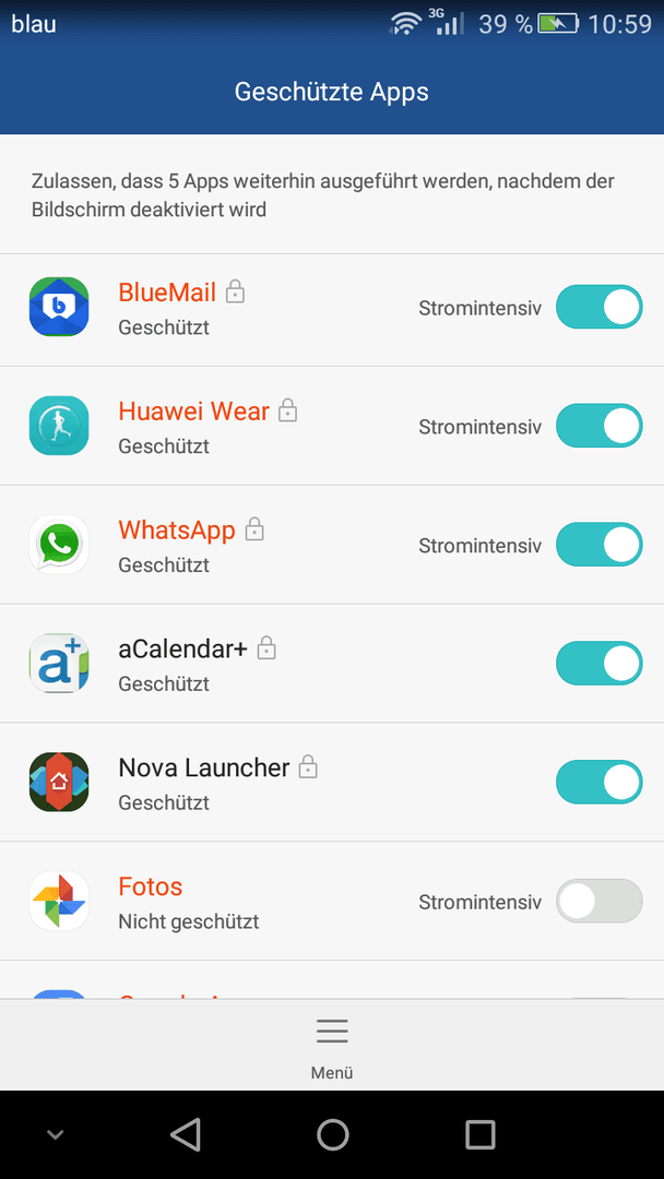

Mal abgesehen davon, ich habe an meinem H6 mindestens 2-3 Tage ... welche Einstellungen bzw. Programme laufen denn bei dir im Hintergrund als geschützte Apps noch mit. Ich hatte z.B. mit der Google-App massive Akkuabfälle und hab sie kurzerhand deinstalliert. Vielleicht hast du das Teil einfach noch nicht richtig "feingetunt" :mellow:.
Hier ein Screenshot meiner "geschützten Apps":
Alle anderen Apps sind ungeschützt...

Ich habe nur 2 geschützte Apps, siehe Screenshot.

Die Hi-Suite App brauchst du nicht zu schützen... ist unnötig.

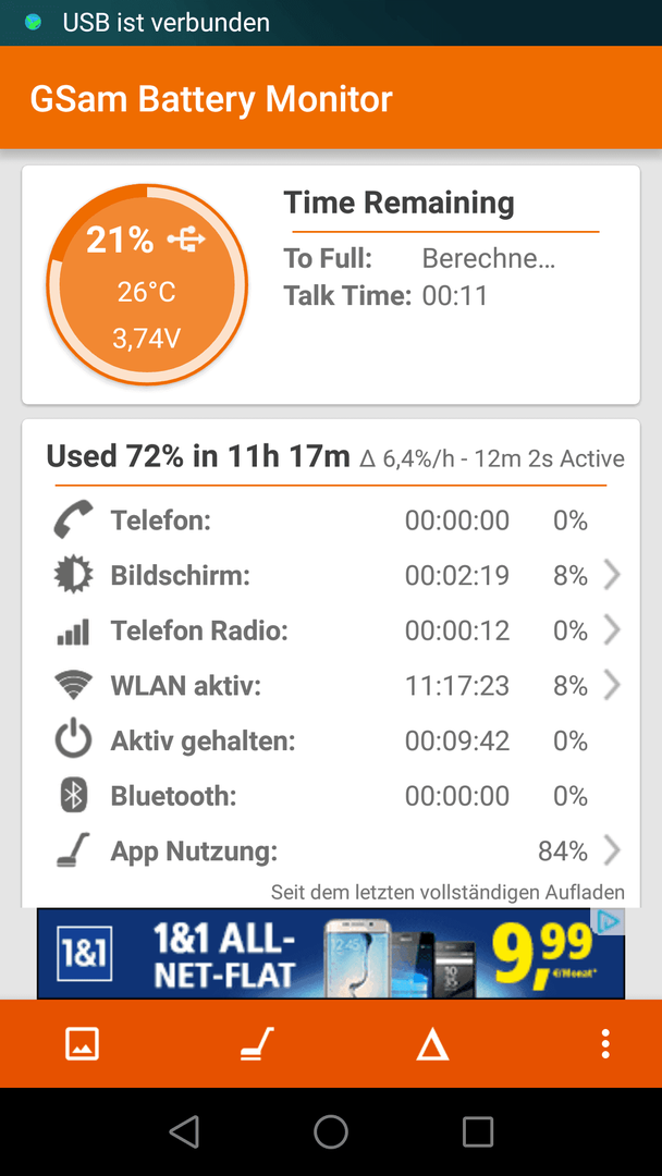

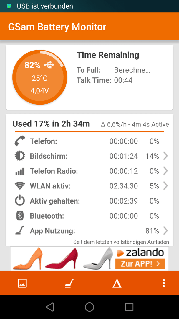

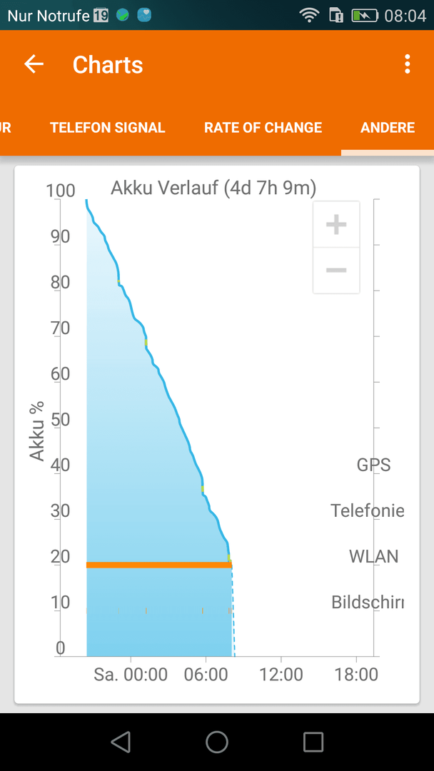

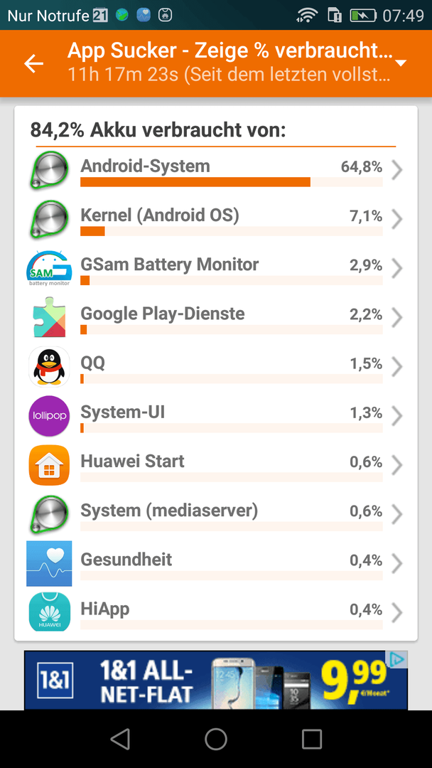

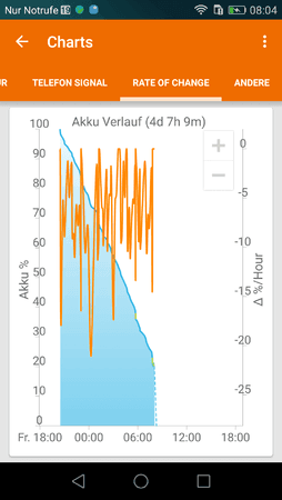

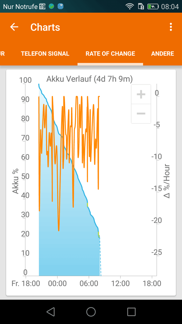

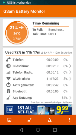

So, nun hat es doch etwas Zeit gebraucht, denn wenn ich mein Honor 6 über Nacht vollgeladen habe und morgens um 6:30 Uhr eingeschaltet habe, war es nach Feierabend so ca. 17:00 Uhr komplett leer und hat sich nicht mehr einschalten lassen. Zum Glück habe bin ich Freitag schon um 13:00 zuhause, die Screenshots zeigen das Gerät direkt nach dem einschalten mit vollem Akku...
Auch nach einem Factory-Reset ist das Honor nach 12 h leer und das ohne eingelegte SIM-Karte und ohne irgendwelche Aktivität meinerseits!

Naja, wie die Laufzeit im Leerlauf ohne SIM-Karte ist, kann ich nicht sagen. Aber es ist wirklich erschreckend schlecht, die Laufzeit. Ich habe in etwa 3h Display On Time, über den Tag verteilt. Die meiste Zeit WLAN an, 4G/Bluetooth/GPS ausgeschaltet. Da geht normalerweise mindestens das Doppelte. Vor allem im Leerlauf frisst es bei mir viel. Geh mal in den Einstellungen zu Akku und geh zu Android System bzw Android OS, schau auf die "Keep Awake" Spalte. Da ist bei mir immer Party ....
