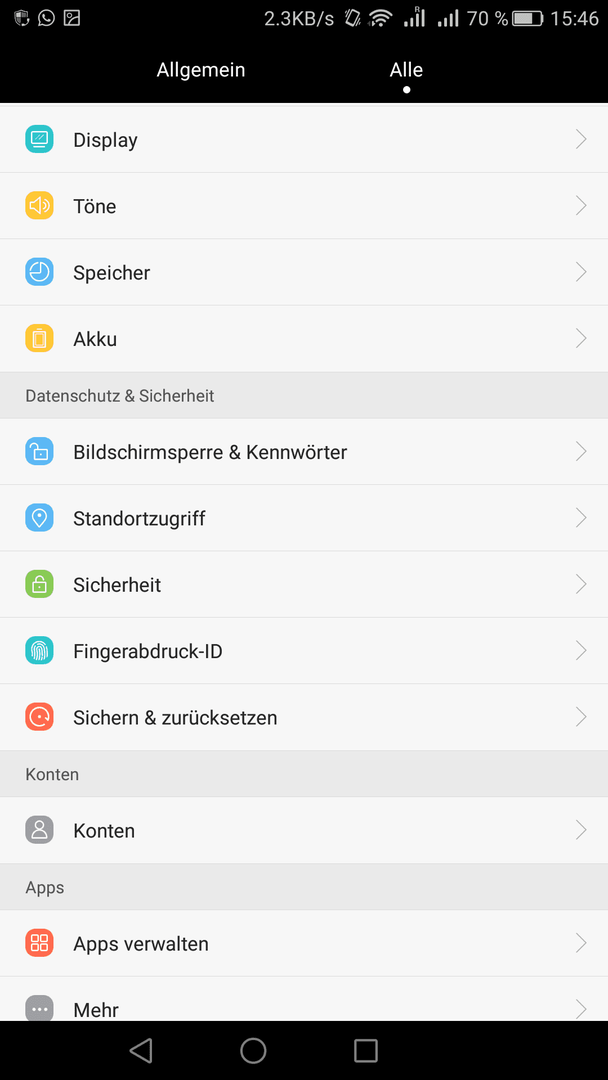

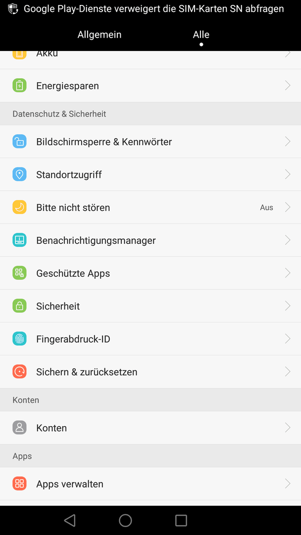

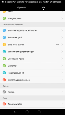

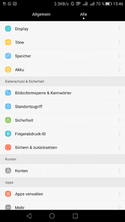

Für alle die es interessiert:
Wenn Ihr den "Telefonmanager" einfach deinstalliert (nur möglich mit Root-Zugriff) dann sind diese ganzen Probleme ebenfalls weg.
Auch habe ich z.b. festgestellt, dass seitdem"HwCustPowerManagerGCM" keinen einzigen Wakelock mehr verursacht.
Ich persönlich verwende LBE Master Security und lass dort über die intelligente Bereinigung alle nicht geschützten Apps schließen. Mit dem Unterschied, dass das wirklich problemlos funktioniert.
Schon bei meinem Honor 6 hatte ich das Problem, dass durch den Telefonmanager / Dropzone Apps wie LastPass einfach nicht richtig funktioniert haben und ich trotz korrekter Einstellung immer Push Probleme hatte.
Hier mal ein Screenshot vor und nach der Deinstallation:

Mein eigentliches Ansinnen war auch nur darauf hinzuweisen, dass diese 3 Menüpunkte durch die deinstallation des Telefonmanagers ebenfalls verschwinden.
Ich war mir dessen garnicht bewusst ehrlich gesagt und hatte an anderer Stelle noch danach gefragt ob dies denn möglich sei.
Auch das mit dem loswerden des "HwCustPowerManagerGCM" Wakelock "Problems" war nicht mein Ziel, sondern nur ein guter Nebeneffekt

Unter "Energiesparen"
Ok, ja. Das gibts dann mit der Löschung des Telefonmanagers auch nicht mehr, daher ist wohl "HwCustPowerManagerGCM" auch Geschichte.
Oh, mist. Die App habe ich auch gelöscht.
Ist mir gar nicht aufgefallen, dass die Punkte weg sind.
Ich habe das System definitv auf den zweiten Wert eingestellt, moderat oder so. :)
Das Ding bekomme ich wohl nicht mehr zurück, also mal schön das Nandroid nutzen.
Wobei... Ich wollte eh mal wipen, weil ich öfters mal lags habe. (Liegt wahrscheinlich auch an der Akku sparen einstellung)
Habe auch PM Plus wieder gelöscht aber die Einstellung Energiesparen ist bei mir noch vorhanden.
Die verschwinden, wenn du Telefonmanager löschst, nicht durch den PM plus.
