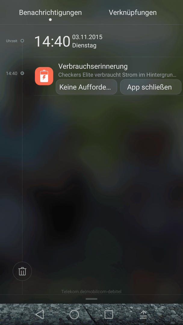

Nur noch die kurze Frage wegen Spotify. Habe ich die App nicht geschützt, sollte die bei "Bildschirm aus" dann doch auch aus gehen/angehalten werden?
Hier noch ein Beispiel, das Spiel Checkers Elite ist von mir nicht "geschützt". Trotzdem erhalte ich diese Meldung.
Ich glaube, die Funktion "Geschütze Apps" wird noch teilweise falsch verstanden.
Es ist kein Taskkiller, es ist eher wie ein Schutzschild zu verstehen.
D.h. wenn eine App geschützt wird, dann versucht das System, die App am Leben und aktiv zu halten.
D.h. aber nicht, dass diese zwingend im Hintergrund geschlossen wird, wenn man eine App nicht geschützt hat.
Wenn eine App also so programmiert ist, im Hintergrund immer aktiv zu bleiben, dann wird sie daran nicht gehindert, auch wenn sie nicht als "geschützt" gekennzeichnet ist.;)
