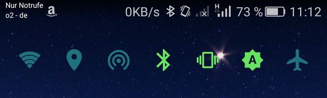

... Soo.. Habe nun mein vom Service ersetztes Honor 2 Tage getestet und wieder einen Ausfall.
Habe diesmal meine Telekom Karte im Platz 1 und O2 im Platz 2.
Ausfall der Telekom Verbindung mit dem durchkreuzten Empfangssymbol.

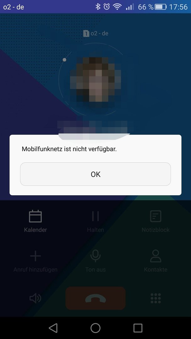

Gestern ist es mir passiert, dass ich laut Netzanzeige ein paar Balken habe und beim Wählen einer Nummer kam direkt das Popup "Mobilnetz nicht verfügbar". (siehe angehängte Datei)
Habe dann noch mehrmals versucht zu wählen, aber immer kam diese Meldung. Auch hier half wieder der Flugmodus.
Irgendwas scheint generell mit dem GSM Modul im Honor 7 nicht zu stimmen.
Bitte sagt mal bescheid sobald irgendjemand hierfür eine Lösung hat. Sollte das Problem sich nicht bald irgendwie abstellen lassen werde ich mich wohl nach einem anderen Handy umsehen, obwohl ich ansonsten mit dem Honor 7 top zufrieden bin.

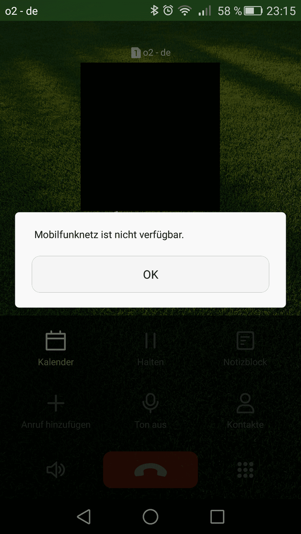

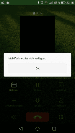

Gerade laut Anzeige 2-3 Balken Netz und wenn ich eine Nummer wähle kommt sofort das Popup "Mobilfunknetz nicht verfügbar".
Ich hab jetzt echt die Schnauze voll.
[doublepost=1457734968,1457734946][/doublepost]upload_2016-3-11_23-22-15.png
