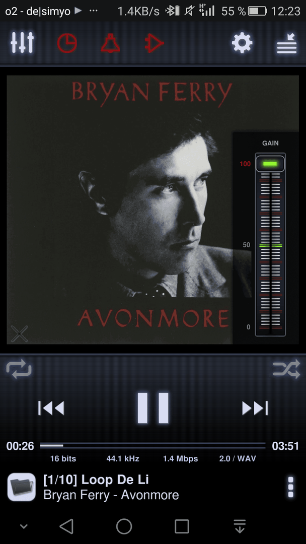

Ich habe mit B180 und Simyo (O2/EPlus) in Mittelhessen absolut keine Probleme.
