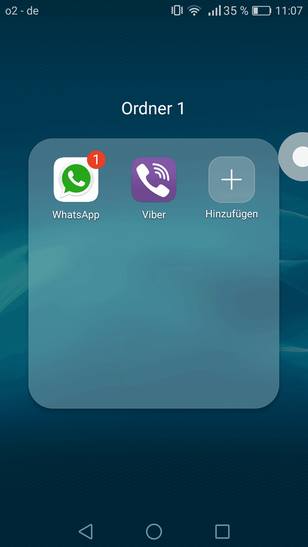

Ich habe zwar kein Push Problem in dem Sinne aber bei mir ist ein anderes Problem (Whatsapp und B330 manuell installiert)
Die Nachrichten kommen bei mir an, mir wird aber keine Benachrichtigung zB in der Statusleiste angezeigt. Also, die Nachrichten kommen an, ich werde aber nicht benachrichtigt.
Benachrichtigungen in der Statusleiste sind erlaubt, Doze ist deaktiviert für WA, WA ist geschützt.
Die einzige "Benachrichtigung", die ich erhalte, sieht man im Screenshot aber kein Klingeln vibrieren oder sonstiges. Screenshot_2016-04-17-11-07-34.png

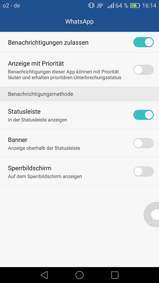

@Nexus-Fan:
Wie sind die Einstellungen im "Benachrichtigungsmanager" in den Einstellungen für WA ausgewählt?
Genau so ist es bei mir auch Nexus-fan
Reaktionen: Nexus-Fan
Fulano schrieb:
@Nexus-Fan:
Hi,
siehe Screenshot. Ich möchte die Benachrichtigung aber auch nur in der Statusleiste haben...Screenshot_2016-04-17-16-14-05.png

@Nexus-Fan: OK. Hatte das Prob in der fehlenden Einstellung in den Benachrichtigungen vermutet. Da diese bei dir aber gesetzt ist, weiß ich nicht warum die Benachrichtigung bei dir nicht auftaucht.
