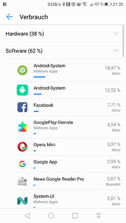

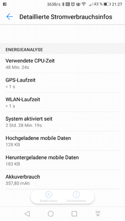

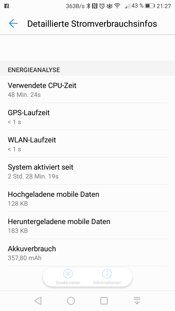

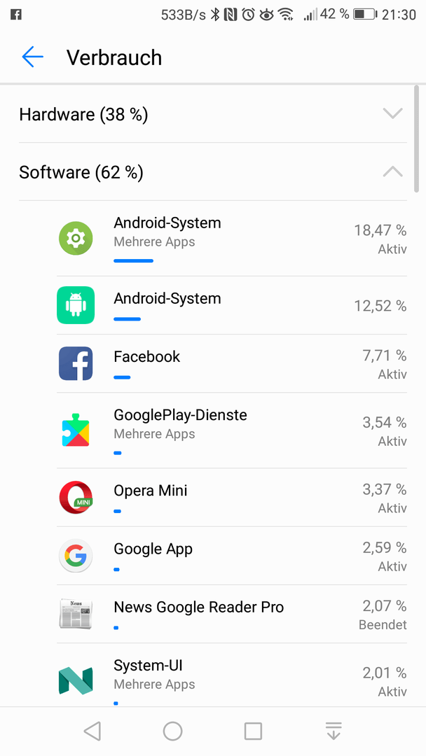

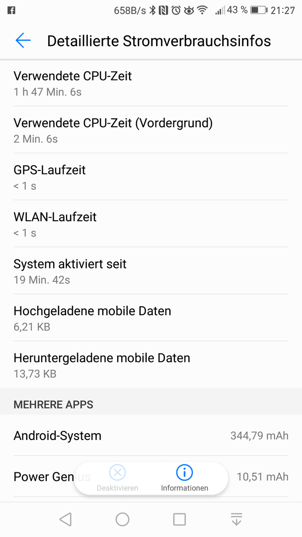

@Olley Ich nicht, bin aber auch bei 43% Rest und weiß nicht genau why.
3h DOT
Screenshot_20170523-212708.png Screenshot_20170523-212728.png Screenshot_20170523-213007.png
Hier 2:40 StD dot
@Olley jo, aber bei dir sieht man zumindest was Akku schluckt.
Ja ich habs gestern dann angesteckt und bin schlafen.Man kann sagen das die Hälfte vom akku nur wegen Android System bei mir drauf geht an manchen Tagen.
@Olley Also so so hohe Werte hatte ich B320-B381 nicht, hast du nach dem Update auf N mal nen Factory Reset gemacht?
@taiman23 ach nicht nur einen. Steht ja hier iwo auch im thread hab eigentlich alles durch. Dachte erst es lag an WA mittlerweile hab ich WA auf meinem neuen P10 und am Wochenende machen wir nochmal ein wipe. Da es dann meine Freundin bekommt. Ich hoffe das es mit emui 5.1 besser wird demnächst. Weil wenn das teil bei ihr auch wie aus zauberhand leer gesaugt wird, dann weiss ich jetzt schon das sie keine lust drauf haben wird. Die Hoffnung stirbt ja bekanntlich zuletzt. [emoji4]
