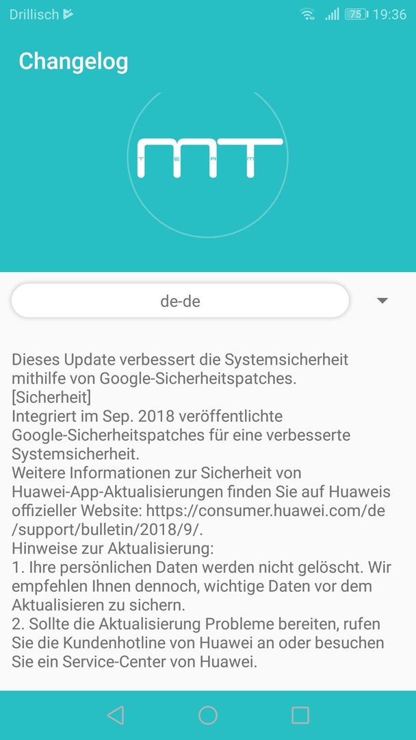

Das Bild ist von der kleinen Datei. Musst bei der mit 2,5Gb gucken. In der Mitte dann drauf und Check availability. Wenn dann steht, available for ...B412 müsstest die beiden Dateien runterladen und installieren können. Theoretisch...
