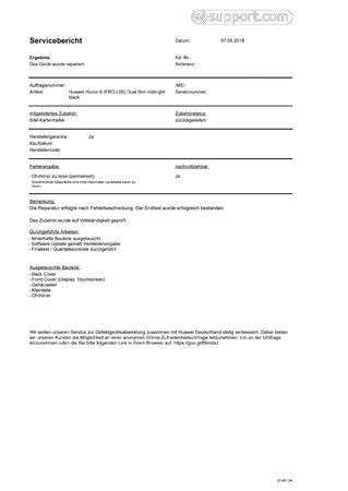

Ich habe meins an die oben verlinkte Firma geschickt wg zu leisem Ohrhörer.
Das Telefon war nach einer Woche repariert zurück. Es sieht nach der Reparatur besser aus als vorher.
Der Servicebericht:
Die Liste der getauschten Teile finde ich sehr interessant.

Ich hab mein Handy eingeschickt, da ich das gleiche Problem hatte wie der Threadstarter.
Ich hab es im Oktober 2016 gekauft, war also auch weit über das 1/2 Jahr aber trotzdem wurde es innerhalb der Garantie gewertet. War also komplett kostenlos.
Zusätzlich zum Akkutausch wurde anscheinend die komplette Front und Rückseite mitgetauscht. Sieht negalneu aus.
Der Akku ist besser als er jemals zuvor war.
