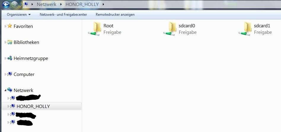

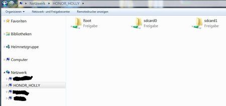

na ja ich löse das eh mit SambaDroid schon eine Zeitlang das über USB lief beim S2 schon nicht stabil.
Habe die SD Karte und sogar Root als Windowsfreigabe laufen.
Siehe Bild:

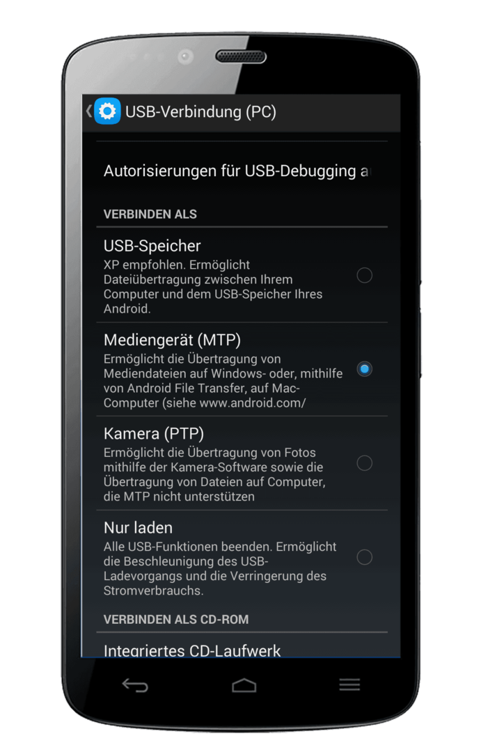

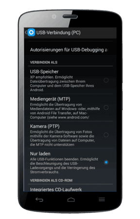

Steht euer USB auch noch auf MTP oder Nur Laden.
siehe Bilder:
siehe Bilder:
Ich kann die USB-Einstellung gar nicht mehr anwählen, da sie nirgends zu finden ist, auch wenn das Kabel angeschlossen ist (was vorher natürlich ging).

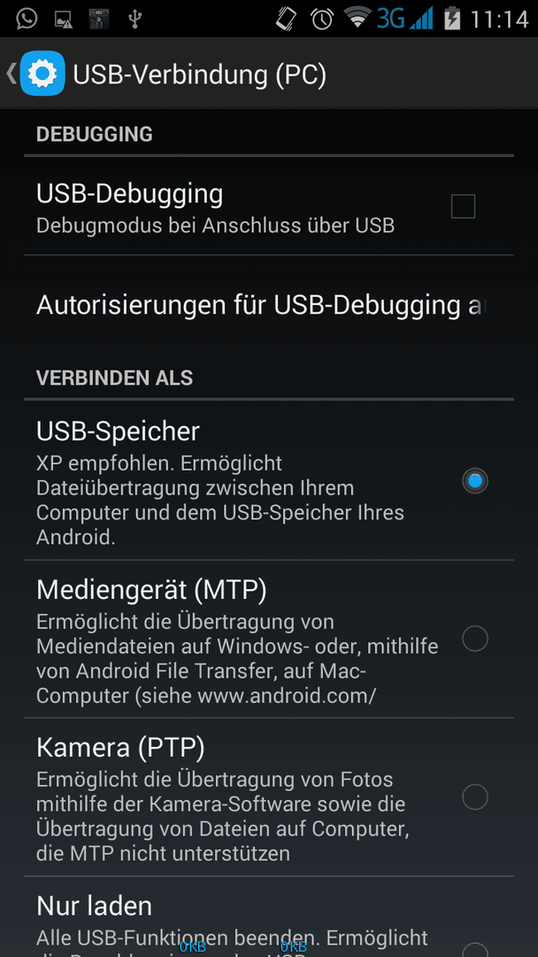

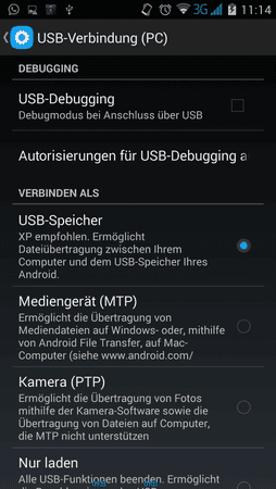

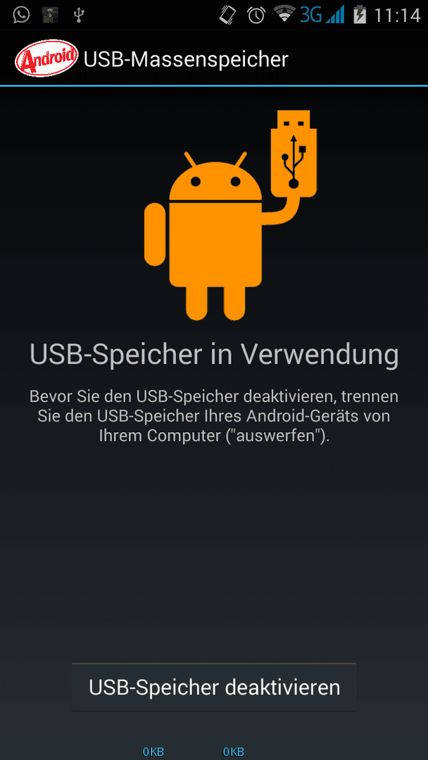

USB-Verbindung klappt bei mir wieder, inkl. dem Auswahlpunkt "Als USB-Speicher verbinden", der definitiv bisher NICHT vorhanden war. Das wundert mich noch mehr. Zumindest am Laptop mit Win8.1
Kurz-Fazit: USB-Microstecker muss lang genug sein (zumindest in meinem Fall)
Musste Folgendes feststellen:
Beim USB-Microstecker entscheiden lediglich paar 10-tel mm, obs klappt oder nicht.
Ich habe eine modifizierte Silikonhülle vom Honor 3C (entsprechend mit dem Skalpell bearbeitet).
Habe heute ein USB-Kabel verwendet, dessen Stecker minimal (paar 1/10mm) länger ist als ein "normaler" USB-Microstecker. Und die Verbindung ist da. Nehme ich ein anderes Kabel, steckt dessen Stecker NICHT ganz drin, da die Hülle zu dick ist. Ohne Silikonhülle klappts auch mit dem "kurzen" USB-Stecker.
In der Anfangszeit hatte ich noch keine Hülle, deswegen klappte es problemlos.
Warum aber JETZT der Punkt "Als USB-Speicher verbinden" vorhanden ist, keine Ahnung. Finde ich aber super, das hat mir bei vorherigen Androidversionen sehr gut gefallen.
