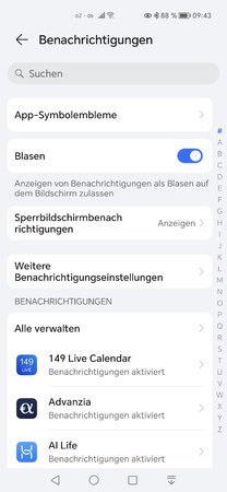

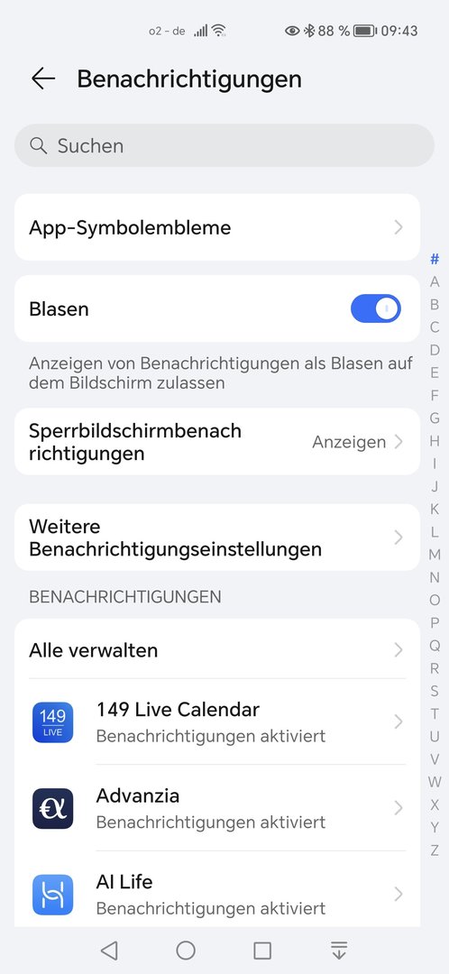

Zweiter Schritt ist - unter Einstellungen - Benachrichtigungen die Option "Blasen" zu aktivieren. Nur wenige Apps verwenden dieses Feature zurzeit (z.B. Telegram), aber es sorgt dafür, dass eine minimale Instanz der Apps "wach" bleibt (um Aktionen wie Benachrichtigungen auszuführen).

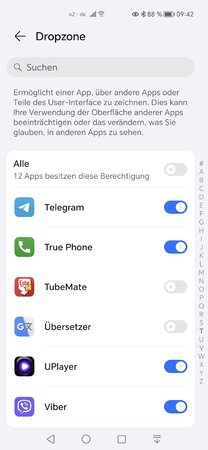

  • Unter Einstellungen - Apps - Apps "jeweilige App" - Benachrichtigungen. Bei vielen Apps ist das standardmäßig nicht aktiviert, wie mir aufgefallen ist. Entweder liegt es an Android 13 oder an MagicUI Hier muß man also echt gucken und die Benachrichtigungen aktivieren.

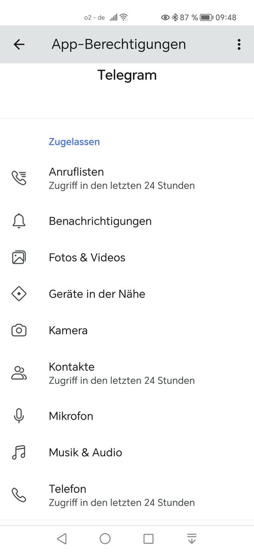

  • Unter Einstellungen - Apps - Apps "jeweilige App" - Berechtigungen muß man ebenfalls gucken, ob die notwendigen Berechtigungen aktiviert sind.
  • Und am Besten deaktiviert man gleich folgende Einstellung, die auch unter Berechtigungen zu finden ist "Berechtigungen bei Nichtbenutzung (der App)" automatisch entfernen.

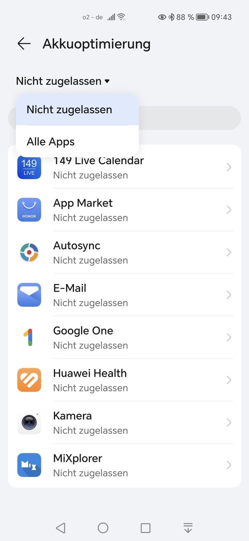

Wenn eine App dennoch nicht zuverlässig Push-Benachrichtigungen sendet, kann man folgenden zwei Einstellungen setzen (Meist genügt Einstellung 1 und nur in manchen Fällen muß man zusätzlich noch Einstellung 2 setzen):

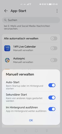

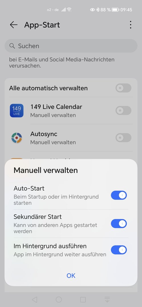

  1. Unter Einstellungen - Akku - App-Start bei der jeweiligen App, wo Benachrichtigungen nicht zu funktionieren scheinen, wie sie sollten - die Verwaltung von "automatisch" auf "manuell" umstellen, mit allen drei Optionen aktiviert (die dann angezeigt werden): Autostart, Start im Hintergrund, Start von anderer App
  2. Einstellungen - oben in der Suchleiste Akku eingeben, dann erscheint der Eintrag "Akkuoptimierung". Diese aufrufen und die Ansicht von "nicht zugelassen" (aufs Dreieck klicken) auf "alle Apps" umstellen. Dann die jeweilige App von "zugelassen" auf "nicht zugelassen" umstellen. Damit werden Apps von der "Akkuoptimierung" ausgenommen. Diese Einstellung ist jedoch nur bei wenigen Apps wirklich nötig und man macht das nur, wenn es mit oben genannten Optionen trotzdem nicht richtig funktioniert.

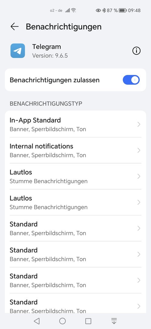

Ich habe an sich mit keiner App Probleme mit Push-Benachrichtigungen.
Für Telegram musste ich einstellen, was unter Schritt 4 unter Punkt 1 beschrieben ist (ansonsten sendete die App keine Benachrichtigungen, wenn ich Telegram ein paar Tage nicht genutzt habe).
Unter "Akkuoptimierung" (Schritt 4 Punkt 2) musste ich ein paar Apps auf "nicht zulassen" stellen: 149 Live Kalender, Autosync, Google One (Google Backup bei erweitertem Cloud Speicher).

Einstellungen - Apps - Apps - Ring - Berechtigungen - App bei nicht Nutzung stoppen deaktivieren.
Desweiteren
Einstellungen - Apps - App Start - Ring - Automatische Verwaltung deaktivieren und alle drei Punkte per Hand setzen

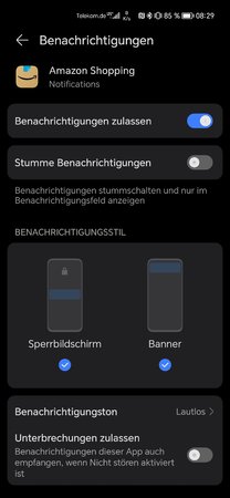

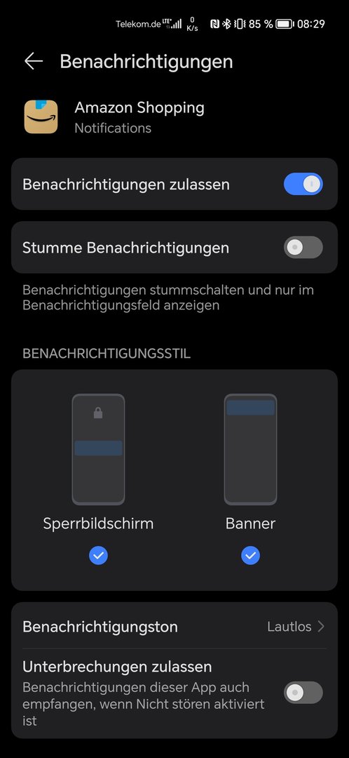

Gehst du in die Benachrichtigungen der App (also in den Einstellungen des Telefons) dann sieht das ganze so aus...
Reaktionen: ebayviper und Tecalote

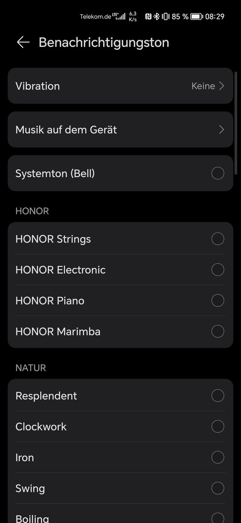

Also wie es vibrieren soll weiß ich, nur vibriert der einmal und dann ist sense, wie als ob ich ne whapsapp nachricht bekommen habe. Oder meinst du ich soll einen längeren Klingelton nehmen damit es länger vibriert? Das würde ja dann Sinn machen 😅
Den Punkt "Vibration" bei den Screenshots siehst du?
Gut!
Geh da drauf und such dir eine raus ;)
Ja ich weiß, nutzt mir trotzdem nichts wenn die Vibration nicht wiederholt wird 😅 ob kurz ob lang es ist einfach kein loop drin. Wenn mich einer Anruft vibriert der ja öfter und wiederholt das vibrieren, das ging mit Ring und meinem Pixel auch so. Mit dem HONOR klappt das irgendwie nicht.
Du hast nur das zur Auswahl was dir vorgeschlagen wird.
Ob sich die Vibration mit einem anderen Klingelton für die App ändert weiß ich ehrlich gesagt gerade nicht. Die Möglichkeit es zu testen habe ich auch gerade nicht... Lärm machen geht gerade nicht ^^
Teste es doch einfach mal mit einem anderen Ton und berichte ob es so etwas bringt 🤪
Habs ausprobiert, es vibriert nur einmal und das wars dann auch. Schade

@plam Hast Du die Nest App auch unter Akkuoptimierung auf "nicht zulassen" gestellt?
Sowie Schritt 4 Punkt 1 alle drei Optionen aktiviert?
Nach veränderten Einstellungen sollte man mal das Gerät neu starten. Und dann die Nest App öffnen.
Zudem habe ich meinen vorigen Beitrag um Schritt 7 ergänzt (siehe Video dort im Anhang) "App mit einem Schloss versehen"
