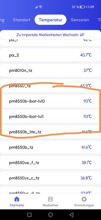

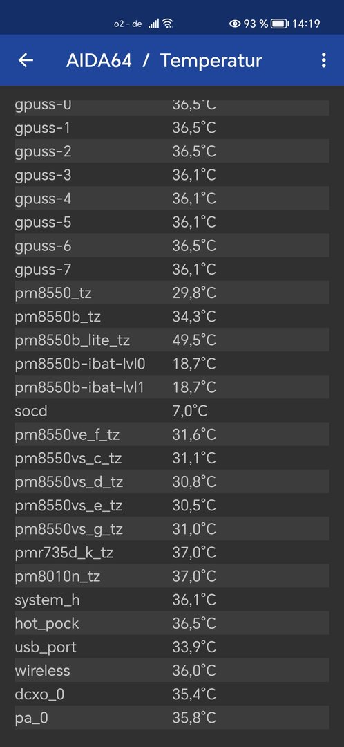

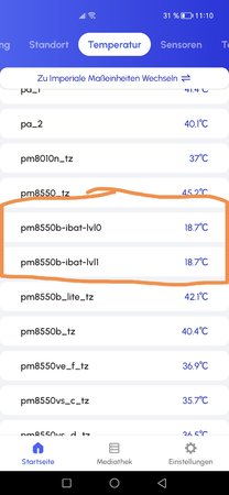

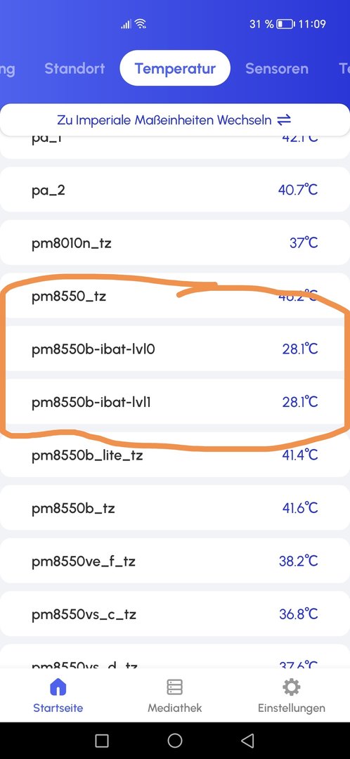

Mir ist noch etwas aufgefallen als ich mir die Temperatursensoren mit einer App angesehen habe.
Zwei Sensoren springen lustig (beinahe im Sekundentakt) hoch und runter.
Bereich geht von 18,7 Grad bis 93 Grad.
Siehe Screenshots...
Hab mehrere Apps probiert, immer mit dem gleichen Ergebnis.
Apps: Aida64, Geräte-Infos, Device Info
Wäre super wenn noch weitere Nutzer das mal nachschauen könnten.

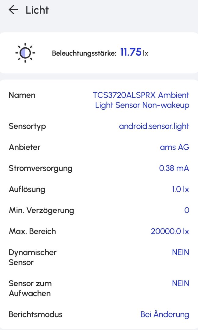

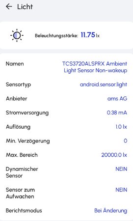

Habe gerade mal Geräte Info installiert, springt bei mir genauso hin und her.
Habe mal ein Bild eingefügt, bin nicht sicher ob es relevant ist. Die beiden "nein" im Bild

@Maverick75 Könntest du bitte noch bei dir die zwei Temperatursensoren überprüfen?
Die Sensoren habe ich weiter oben markiert.
@sgsfan ist bei mir das selbe mit der Temperatur
