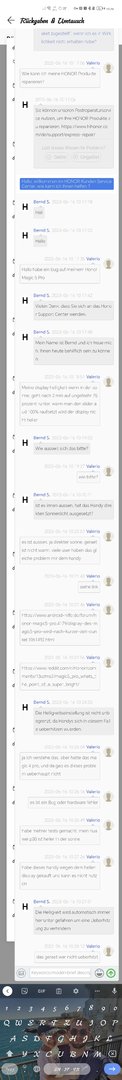

Hier sieht man wie der service von Honor ist...

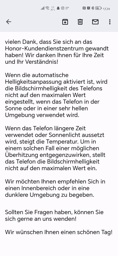

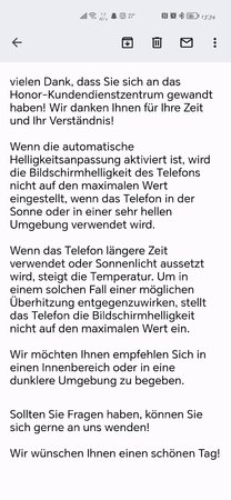

Nächste Antwort von HONOR,
Sehr geehrter Kunde ,
vielen Dank, dass Sie sich an das Honor-Kundendienstzentrum gewandt haben! Wir danken Ihnen für Ihre Zeit und Ihr Verständnis!
Wenn die automatische Helligkeitsanpassung aktiviert ist, wird die Bildschirmhelligkeit des Telefons nicht auf den maximalen Wert eingestellt, wenn das Telefon in der Sonne oder in einer sehr hellen Umgebung verwendet wird.
Wenn das Telefon längere Zeit verwendet oder Sonnenlicht aussetzt wird, steigt die Temperatur. Um in einem solchen Fall einer möglichen Überhitzung entgegenzuwirken, stellt das Telefon die Bildschirmhelligkeit nicht auf den maximalen Wert ein.
Wir möchten Ihnen empfehlen Sich in einen Innenbereich oder in eine dunklere Umgebung zu begeben.
Sollten Sie Fragen haben, können Sie sich gerne an uns wenden!
Wir wünschen Ihnen einen schönen Tag!

Wirklich tolle Aussagen in beiden Fällen. Ich gehe davon aus das die Mitarbeiter nicht so tief mit der Materie vertraut sind. Die Empfehlung in eine dunklere Umgebung oder in einen Innenbereich zu gehen ist ein Witz.

Und wieder noch einmal per Mail.
Rein um Informationen zu dem Problem zu sammeln.

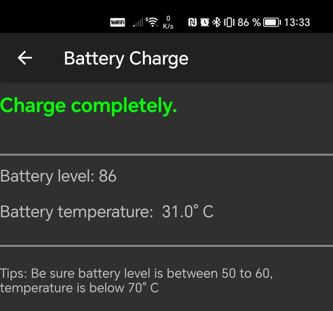

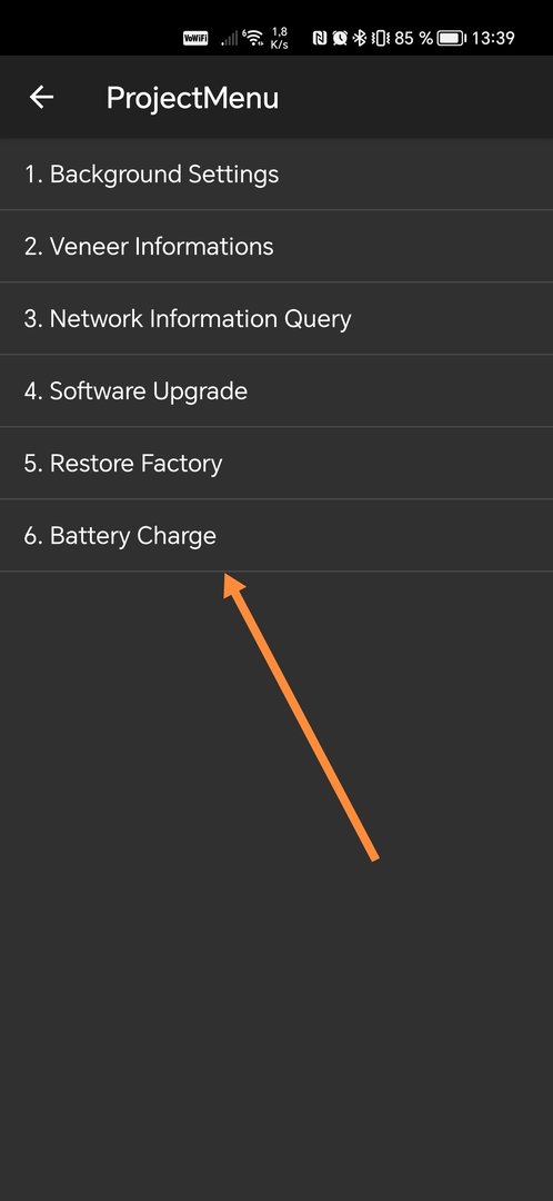

Wenn das Problem Auftritt gebt Ihr bitte einmal diesen Code in euer Anrufmenü ein:
*#*#2846579#*#*
Wichtig ist es händisch einzutippen und nicht zu kopieren!
Dort könnt ihr über den Punkt "Battery Charge" gucken wie warm euer Akku gerade ist. Damit lässt sich dann auch sagen ob es wirklich etwas mit der Temperatur zu tun haben sollte :)
*#*#2846579#*#*
@Vinvent95 Ich habe mir diesen Code als Kontakt gespeichert mit dem Namen "ProjectMenu". Wenn ich auf anrufen drücke, bin ich in diesem Menü :)
