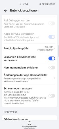

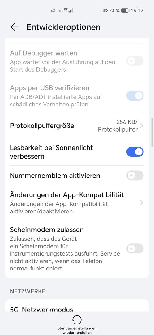

Eventuell in den Entwickler Optionen den Schieberegler bei Lesbarkeit auf ein stellen :
Reaktionen: Tecalote
Danke, habe ich bereits eingeschaltet und mal eine Mail an den Kundenservice geschrieben.
