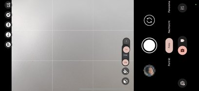

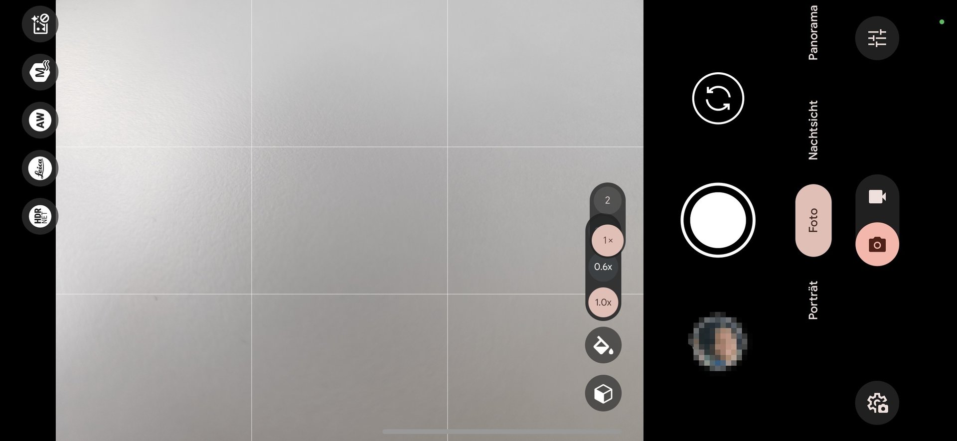

Im Moment habe ich diese Version installiert: AGC9.1.24_V15.0_snap.apk
Im Querformat liegen die Zoom Bedienelemente nun übereinander. Da kann man nicht zufällig was dran machen? 😄
Doch , aber was hab ich vergessen.🤪
Irgendwas mit der Buttonposition.🤔
Joa... das ist schon mal nicht schlecht. Wenn man einige Bedienelemente rausnimmt "rutscht" die Linsenauswahl nach unten...
Nebeneinander wäre da schon besser.
Danke für den Denkanstoß. Wenn dir noch mehr einfällt wäre toll :1f44d:
@h3nk86

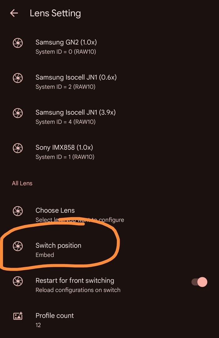

So, probiere mal linkes Zahnrad -> custom lens setting -> all Lens -> switch Position und setze das mal auf " Embed"
Reaktionen: schupo und h3nk86
Check. Ich glaube das dürfte die Lösung sein. Danke.
