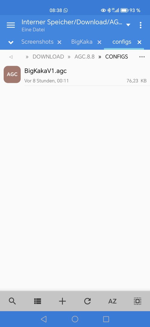

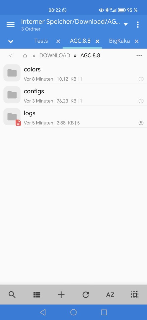

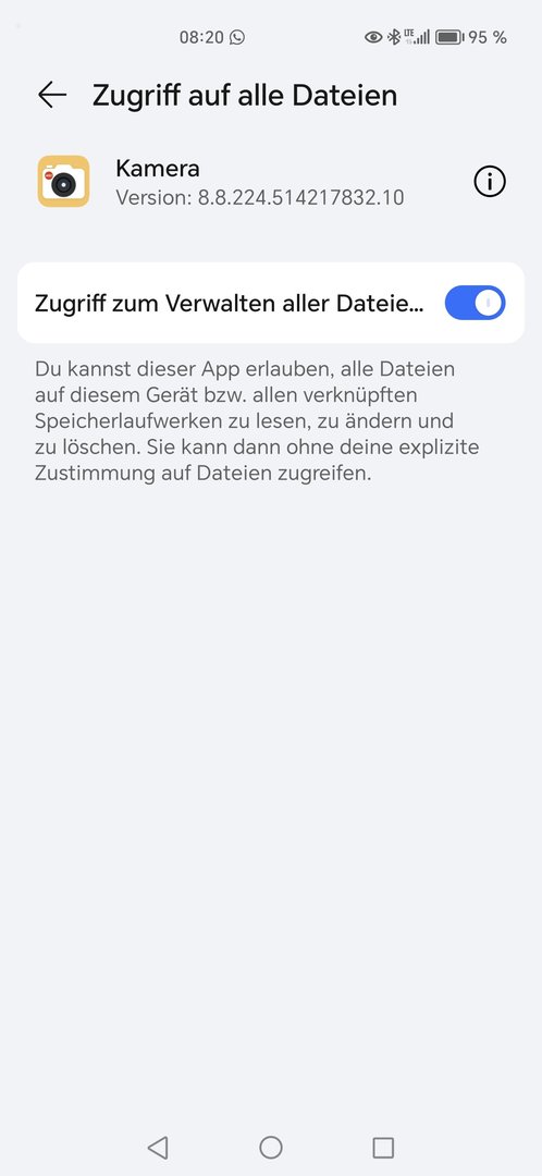

DerBrave007 schrieb:
die Config. Die einmal entpacken und beim Start der Gcam entweder über Load Configs importieren oder unter dem vorhandenen AGC8.8 Ordner reinkopieren.

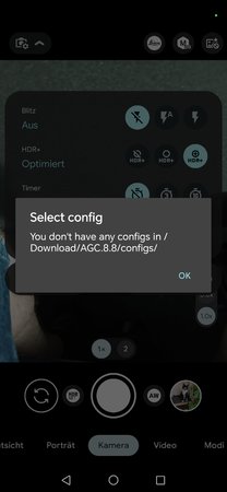

Beim Starten der App wird am internen Speicher im Ordner Download der Ordner AGC.8.8 angelegt.
Die config.agc ins Hauptverzeichnis zu kopieren führte bei "Load Configs" zu einer Fehlermeldung.
Aus dieser Meldung konnte ich schließen, daß im Ordner AGC.8.8 ein Unterordner mit dem Namen configs erstellt werden muss - und da gehört die BigKakaV1.agc rein kopiert (App während kopieren schließen).

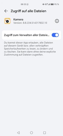

Wenn man in der App auf "weitere Einstellungen" klickt, kommt erstmal die Abfrage "Verwalten aller Dateien zulassen" - aktivieren - dann öffnen sich die weiteren Einstellungen.

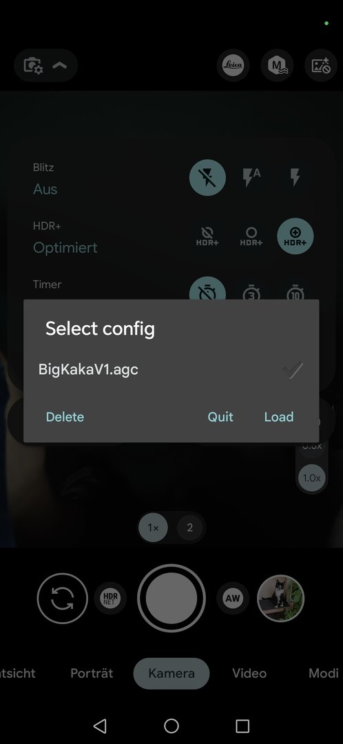

Nach ein paar Versuchen konnte ich dann über "load config" die BigKakaV1.agc laden :)
Sie wurde dann bei "select config" angezeigt und ich habe auf "load" gedrückt.
Danke für Deine Arbeit @DerBrave007

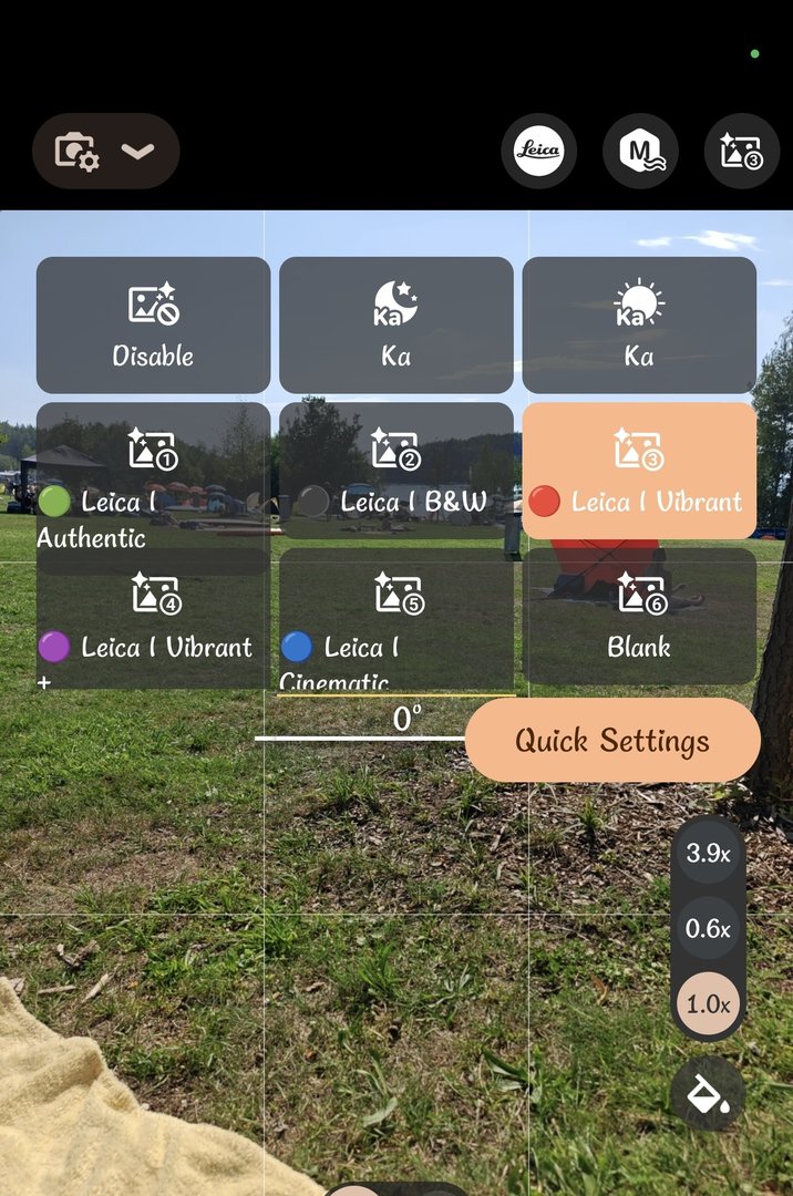

Kann mir ggf jemand sagen, wie man bei der BigKaka die Schärfe der Hauptkamera runter regulieren kann? Grundsätzlich gefallen mir die Fotos sehr gut in der Version von DerBrave007. Aber leider für meinen Geschmackt etwas zu scharf.
@Stefan1982L also ich finde diese Einstellung super gut... Absolut natürlich.... Und die Schärfe auch... Einfach klasse.
Der 3,5 Zoom ist auch geil... Respekt
Aber die front Cam ist zu dunkel... Zu rötlich...
Kann man da noch was machen???

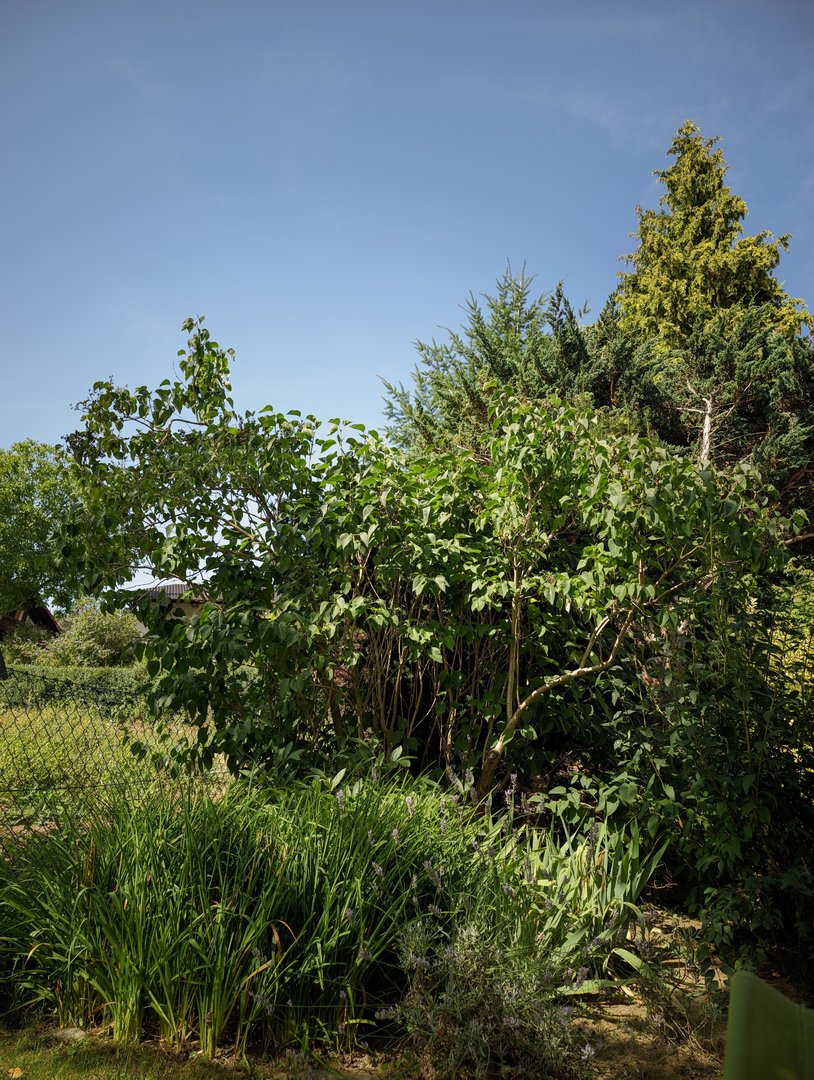

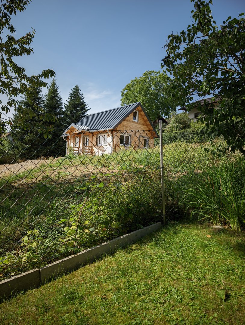

Für mich ist die Beste Gcam LMC 8.4
Mit Leica Einstellung und Mode 1 xml....
Weil auch die Front Camera sehr gut ist
Ich liebe diese natürlichen Farben gegenüber Honor Cam.....
Im Anhang ein paar Bilder
