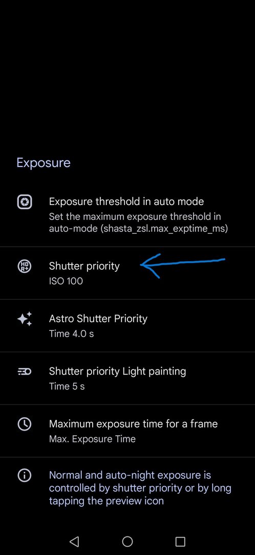

Wie hast du das mit ISO und Belichtung gemacht... Danke

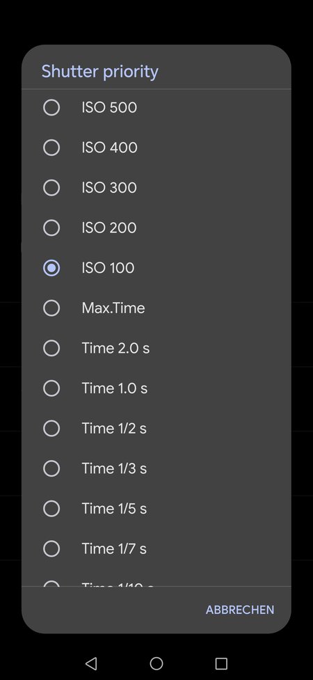

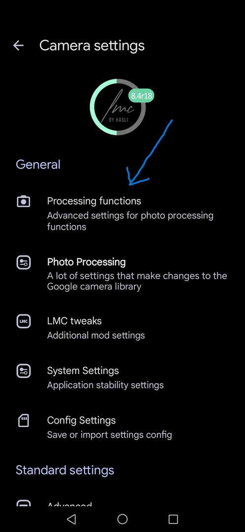

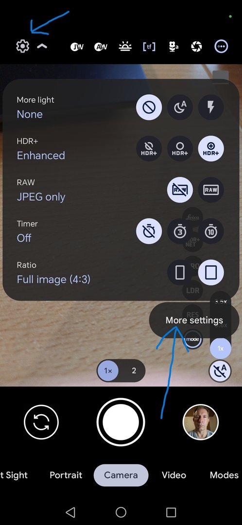

@Aschenbrenner

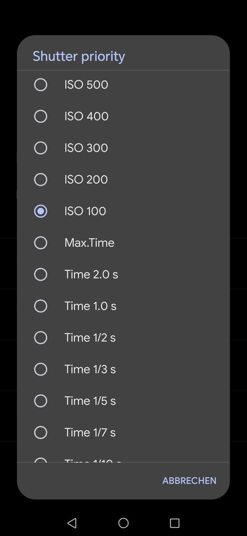

Menü aufrufen und MoreSettings wählen:

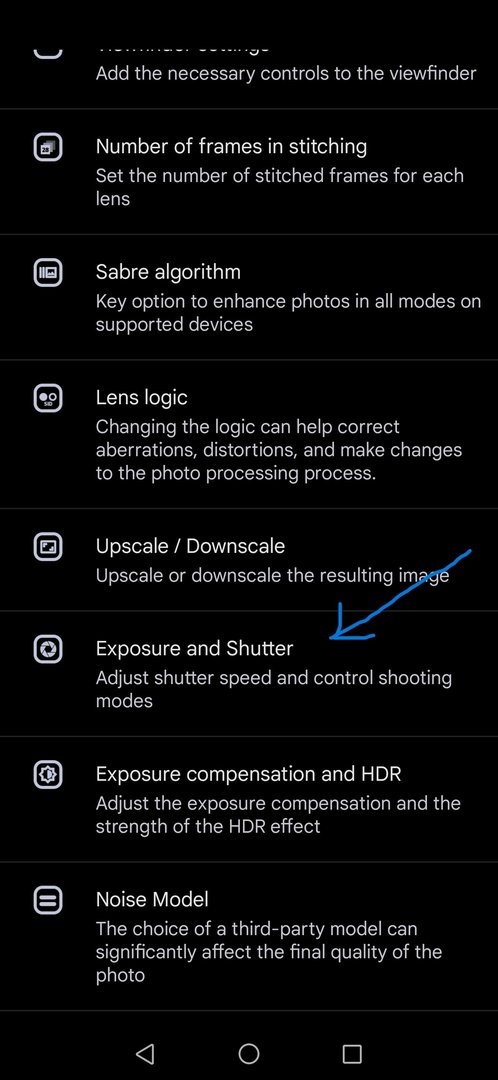

Processing Functions wählen:
Exposure and Shutter wählen:
Shutter priority wählen:
Da kannst du dann max. ISO oder Belichtungszeit festlegen:
komfortabler wäre es natürlich über die Slider, die man in der normalen Kamera-Ansicht einblenden kann, aber da hat das bei mir bislang nicht funktioniert. Vielleicht finde ich ja noch ne Einstellung, um die Slider in Funktion zu bringen.

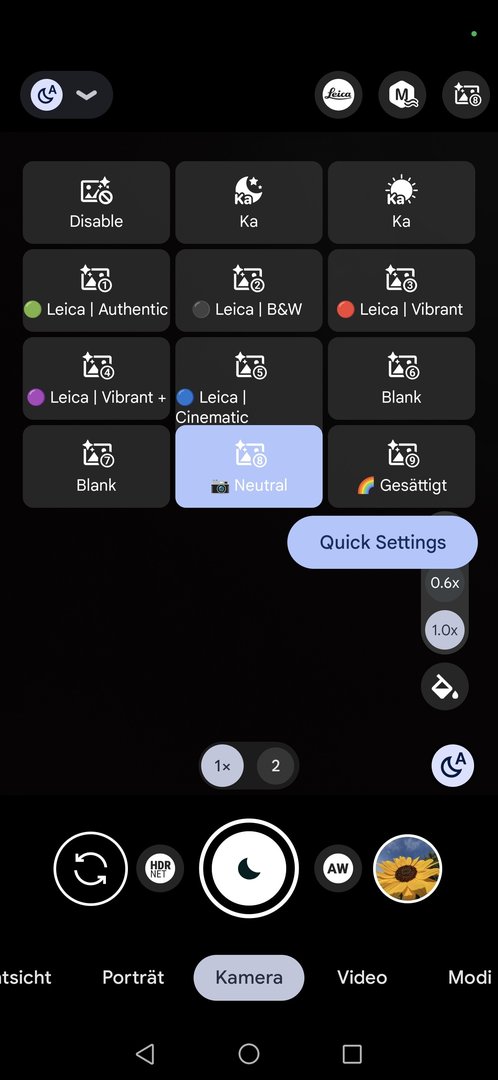

Dann biete ich hier auch gleich mal passend eine erste Config an, basiert auf der BigKakaV1 von @DerBrave007 .
Es gibt jetzt äußerlich nicht extrem viele Veränderungen, hab die Config erst mal ein bisschen aufgeräumt, die Profile sortiert sowie ein paar weitere Profile wieder zugänglich gemacht, so dass man auch selber mehr Anpassungen vornehmen kann.
Zudem sind die Profile jetzt für alle Objektive an der jeweils gleichen Position (sofern es gleiche Profile für die Objektive gibt), so dass man bei Kamera-Wechsel immer im gleichen Profil ist, was man zuvor eingestellt hatte.
Weiterhin hab ich zwei weitere Profile ergänzt (Neutral und Gesättigt),, die in erster Linie für Portraits gedacht sind, ich finde die Farben von den "Leica"-Profilen nicht schlecht, aber in vielen Situationen zu stark gesättigt.
Bei Bedarf könnte ich auch noch für jedes Objektiv die restlichen 3 leeren Profile aktivieren, falls da Bedarf besteht.
Weiterhin sind ein paar Xiaomi-Leichen rausgeflogen, da die Config wohl ursprünglich mal für Xiaomi angepasst wurde.
Weitere Feineinstellungen werden im Laufe der Zeit erfolgen, kann aber ein bisschen dauern.

@ObjecTiv Danke für die neue config 👍
Super! Schön langsam entsteht hier ja eine richtige Entwickler Community :)
Frage: Wofür steht eigentlich oben rechts (in der Mitte vor dem Profile Symbol) das M ?
Hab den Link zu Deiner config in der aktualisierten Zusammenfassung #2 eingefügt.
Reaktionen: Einstein1983 und ObjecTiv
tecalote schrieb:
Frage: Wofür steht oben rechts (in der Mitte vor dem Profile Symbol) das M ?
Damit kannst du das Wasserzeichen ein-/aus-schalten.
lg
Reaktionen: schupo, keylargo und Tecalote
@ObjecTiv Alles klar, danke 😀

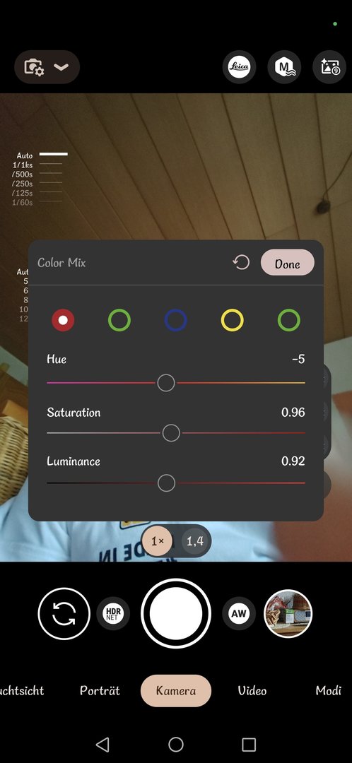

@ObjecTiv tausend Dank für die Arbeit. Respekt.
Mir sind bis jetzt 3 Dinge aufgefallen.
Bei der Front hab ich die Farbe Rot runtergefahren.... Finde ich nicht mehr so übersattigt....
Der Bildstabilisator greift erst , wenn man manuell reinzoomt......
Die Schärfe beim 3,5 fach Zoom gegenüber Original App ist ein großer Unterschied. Siehe Bilder.....
Ansonsten alles Klasse

Hab jetzt diverse Testaufnahmen gemacht und leider kann ich nicht alles so direkt nachvollziehen, daher noch ein paar Fragen:
- Was verstehst du unter Front? Front wäre für mich die Selfi-Kamera. Die beiden ersten Bilder von dir sind aber von der Haupt-Kamera.
Ich kann das natürlich testen und ggf. dann Änderungen auch integrieren. Dann wären aber genauere Angaben zum konkret veränderten Profil und was genau verändert wurde hilfreich.

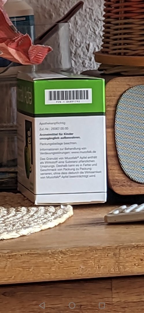

@ObjecTiv ok.... Beim 3,5 fach Zoom
Wenn man den Button 3,9 fach drückt, dann gibt es keine Stabilität....Foto Nr. 1
Wenn man manuell bis 3,9 zoomt, dann gibt es eine Stabilität.... Foto Nr. 2
Honor Cam ist Foto Nr. 3
Man beachte in der Mitte das Grün - weiße Medikament....
Mit Front meinte ich die Selfie Cam, wo ich den Rotwert angepasst habe...

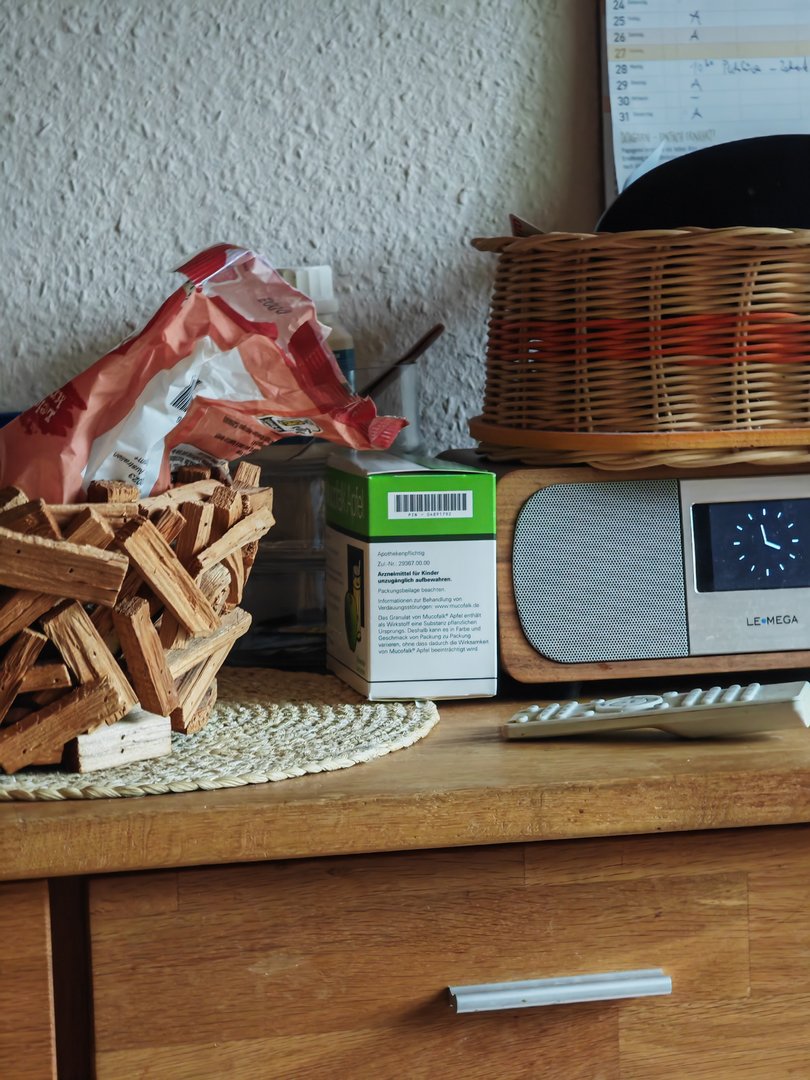

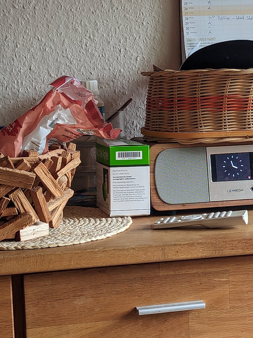

Profil Gesättigt....

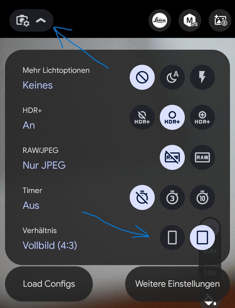

Hat die gcam 16:9 Format?
@Aschenbrenner
kurze Rückmeldung:
Stabilisierung beim Tele kann ich nachvollziehen. Meiner Meinung nach funktioniert der OIS beim Tele überhaupt nicht (egal ob in den Settings ein oder ausgeschaltet). Da ich das in vergleichbarer Form auch schon in anderen CAM-Apps (nicht nur GCAM ) hatte vermute ich, das das eher ein Problem der Camera2-API ist, also vermutlich nur durch einen Fix von Honor behoben werden kann. Ist aber erst mal nur ne Vermutung. Jedenfalls lässt es sich nicht durch Einstellungen in der GCAM-Config beeinflussen.
Mit der Hauptkamera dagegen fiunktioniert der OIS, was du ja auch bestätigt hast (das was du als "manueller Zoom" beschreibst ist ja letztlich digitaler Zoom bei Nutzung der Hauptkamera).
Die Korrektur der Farben hab ich mal nachgestellt mit den bei dir im Screenshot eingestellten Werten, allerdings empfinde ich die Farben dann als nicht mehr so sehr neutral, geht bei mir dann geringfügig Richtung grün - also wirklich gering. Das hängt natürlich auch mit der jeweiligen Lichtsituation zusammen. Bei Tageslicht kann das schon wieder etwas anders wirken. Wie auch immer, es spricht ja auch nichts dagegen, dass du dir selber die Profile nach deinen Wünschen anpasst oder neue anlegst. Wenn du dir eine eigene Konfig mit deinen Anpassungen sichern willst, kannst du das ja problemlos im Menü machen (Weitere Einstellungen / Custom File / Save).
lg
Ja, du kannst in den Einstellungen wählen zwischen Vollbild und 16/9.

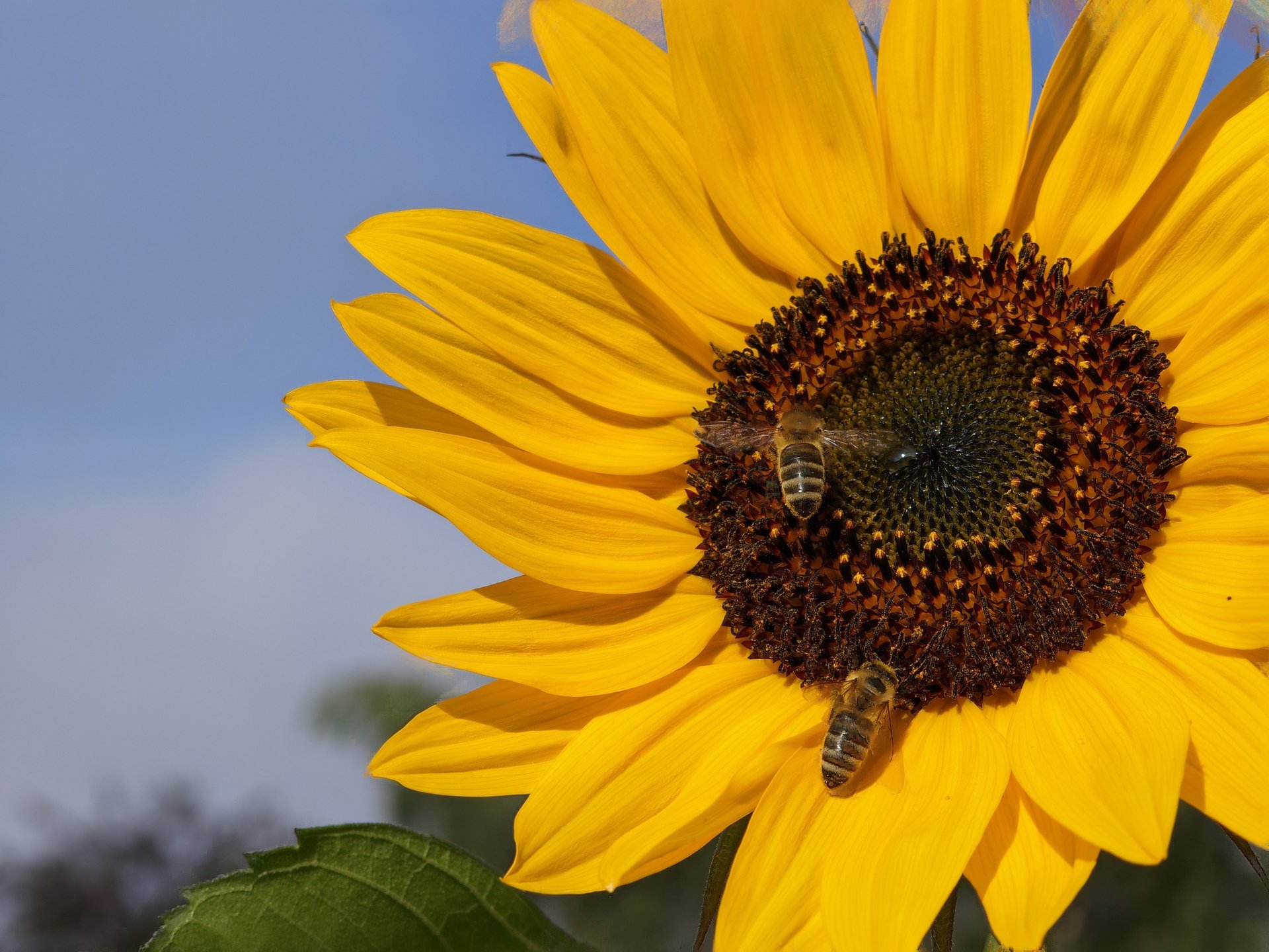

Mir ist übrigens selber auch noch ein Problem mit der BigKaka-GCAM aufgefallen, was auch in einem meiner Sonnenblumen-Bilder in #70 zu sehen ist:
Die Einstellung der JPG-Qualität scheint nicht richtig korrekt zu arbeiten, dass betrifft die aktuelle BigKaka und auch die Vorgängerversion, die noch älteren hab ich nicht getestet. Bei Einstellung 100% ist die JPG-Dateigröße vergleichsweise gering. Als Folge entstehen auf Grund zu starker Kompression bei sehr detailreichen Bildern unschöne Kompressionsartefakte in den detailschwachen Bildbereichen, von sehr gering bis zu extrem und deutlich störend.
Bin mir derzeit nicht sicher, ob das überhaupt durch die Konfig zu lösen ist, oder ob das durch die GCAM-Modder gefixt werden müsste. Wäre aber verwunderlich, da das sicher schon mal irgend jemandem aufgefallen sein müsste.
Dieses Problem existiert bei der Hasli LMC8.4 zumindest nicht.
Reaktionen: syco, keylargo, Tecalote und eine weitere Person
Kleines Update zum Punkt JPG-Qualität und Artefakte:
Die von mir bemängelten Artefakte haben gar nichts mit der Einstellung JPG-Qualität (also Stärke der Kompression) zu tun. Die Einstellung selber halte ich zwar nach wie vor für fehlerhaft in den hohen Qualitätsstufen, die Artefakte haben aber nichts damit zu tun. Die sind in meinem Fall durch aktiviertes HDR+ in Vervindung mit Objekt- und Motiv-Bewegungen entstanden (fehlerhaftes stitchen der Einzelframes bei Bewegungen im Bild , z.B. durch Wind , Kamera-Bewegung etc. Deaktivieren von HDR+ beseitigt die Artefakte.
Das werd ich mir aber auch noch mal genauer anschauen, ob man da mit aktiviertem HDR+ bei starkem Wind noch was an der Bewegungserkennung verbessern kann.
Die Details in selbst banalen Motiven finde ich für "nur" 12MP schon ziemlich ordentlich.
lg
