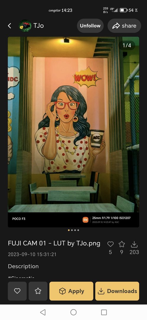

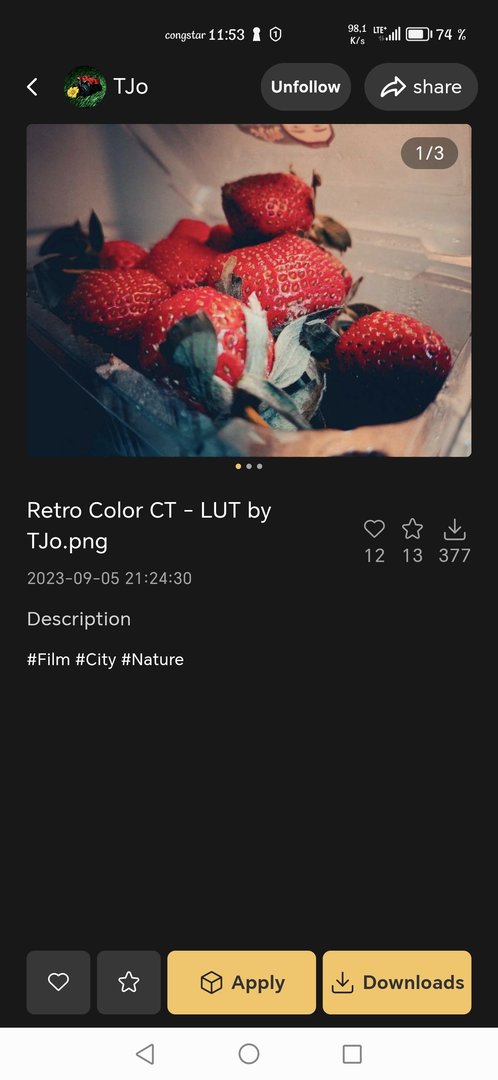

Aschenbrenner schrieb:
@schupo servus. Ich habe die Bilder nachträglich mit LUT bearbeitet.... Welche, muss ich mal schauen
Diese beiden..
Reaktionen: schupo und Tecalote

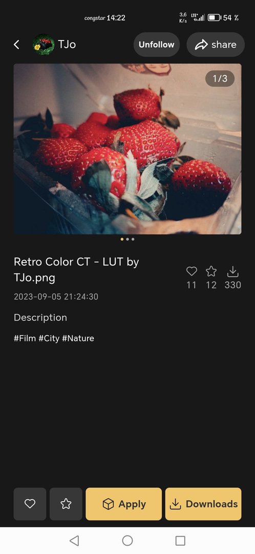

Lut Files
Reaktionen: schupo, Tecalote und ObjecTiv
Welche denn?
@syco Retro....

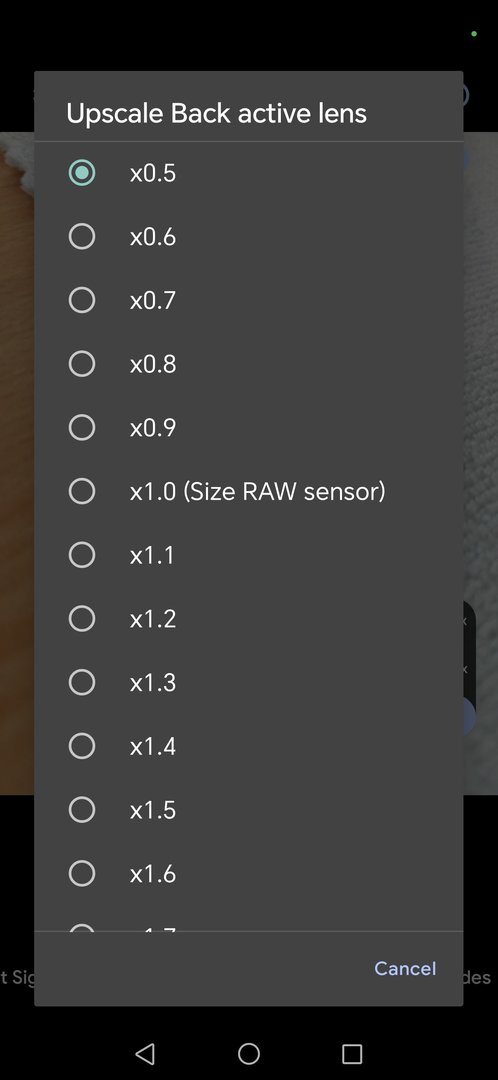

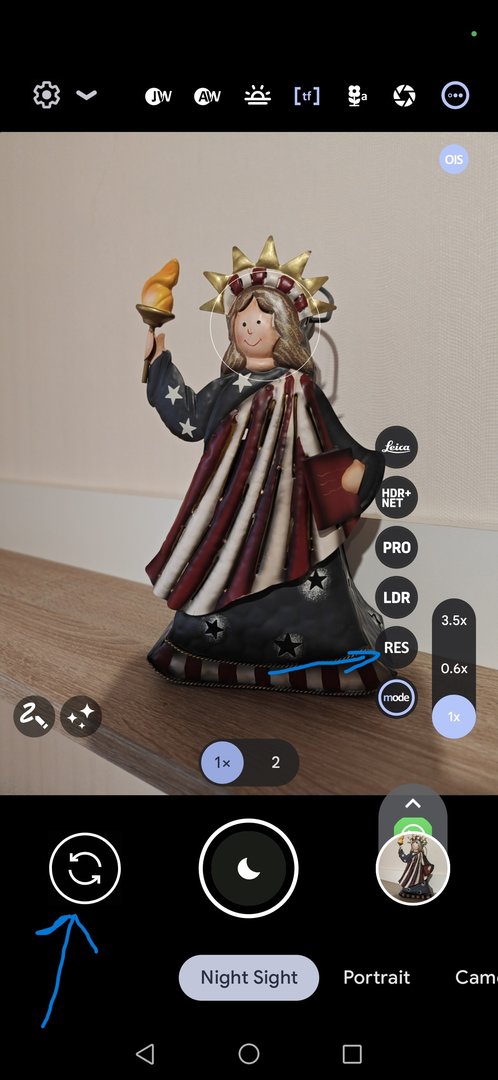

Eine leicht abgeänderte Config für die Hasli LMC 8.4.
Neben ein paar angepassten Voreinstellungen hab ich hier versucht, die Grundkonfiguration des Farbprofils ähnlich zum Neutral-Profil der BigKaka-Config anzupassen. Ist nicht 100% identisch, aber sehr ähnlich.
Weiterhin gibt's hier noch eine Besonderheit:
Mit dem "RES"-Button kann man hier eine Up-/Downscaling-Funktion einschalten. Voreingestellt ist 0.5x, also 1/4 -Auflösung (1/4 weil es ja um eine Fläche geht -> 0,5²).
Dazu gibt's dann aber noch den Umschalter Front/Back-Kamera unten links. Wenn man den länger drückt, erascheint ein Menü, wo ihr die Stufe der Scalierung selber wählen könnt:
Dan könnt ihr dann z.B. auch 2.0 einstellen , vergleichbar zur "HiRes"-Funktion der BigKaka. Das schöne hier ist, dass man diese Funktion jederzeit mit dem "RES"-Button ein-/ausschalten kann.
Man kann übrigens problemlos BigKaka und Hasli (oder auch noch weitere CAM-Apps) parallel installieren. Die stören sich nicht gegenseitig. Man sollte aber möglichst immer nur eine zur selben Zeit gestartet haben.
Viel Spass beim Testen und lg

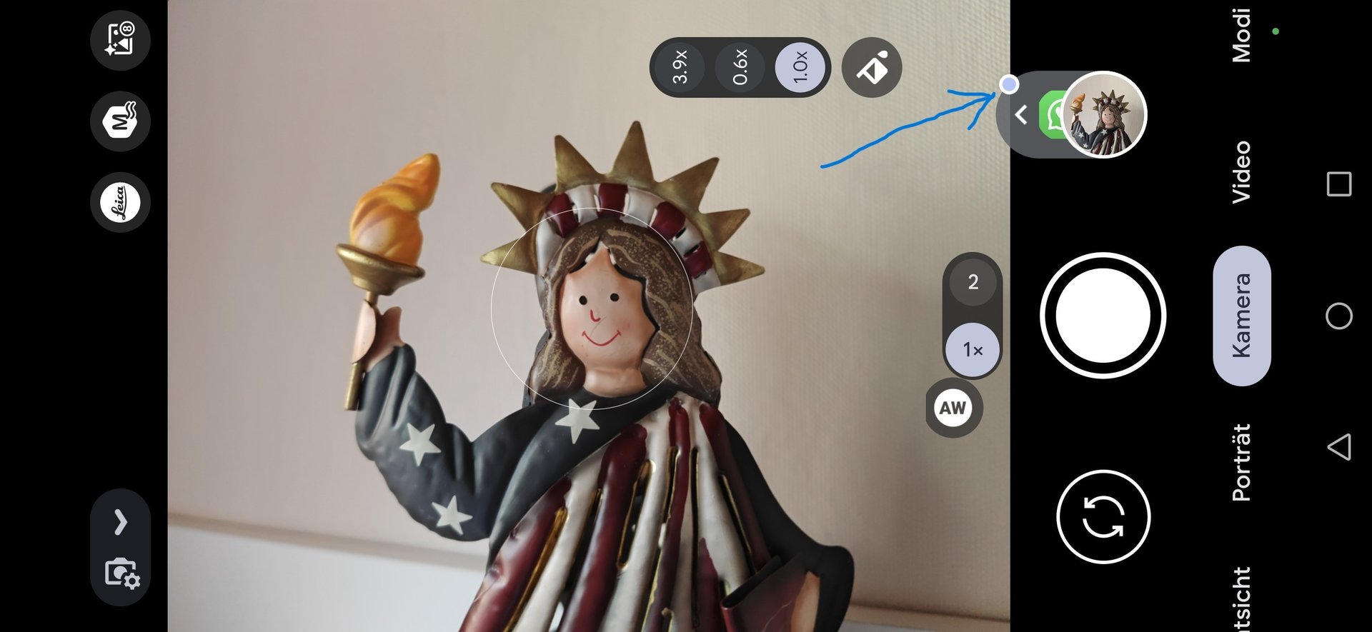

Steige nicht mehr durch. Welche GCam Version mit welchen Settings wird aktuell empfohlen? Bin aktuell auf der AGC8.8.224_V6.0
Reaktionen: Didi1970 und ObjecTiv
Guten Abend Zusammen. Und ein besonderer Gruß und ein Danke gilt an @ObjecTiv für deine Arbeit. Ich habe leider privat bedingt, die letzten Wochen nicht die Zeit für das Geschehen hier gehabt, allerdings habe ich flüchtig reingeschnuppert und jetzt aktuell mehr mich eingelesen. Habe natürlich die Arbeit von @ObjecTiv Mal etwas unter die Lupe genommen und muss sagen für den aktuellen Stand hast du das schon sehr gut hinbekommen. Die Option, Höhere Auflösung lässt sich schon integrieren, das werde ich mir vornehmen demnächst. Inklusive vielleicht noch ein wenig deine Config optimieren, wobei wir du schon gesagt hast, das Geschmäcker verschieden sind. Jeder empfindet halt Bilder anders bzw. nimmt sie wahr. Ich habe Mal Testweise eine config von Einem Samsung S20 FE Mal probiert und bin da etwas am umtüfteln...das ganze kann sich in der Tat sehen lassen inklusive Frontkamera.
In eigener Sache @ObjecTiv für ein Teamwork bin ich gerne offen und bereit...😊
Reaktionen: Aschenbrenner, schupo, Tecalote und eine weitere Person
@hugn Ja, es wäre sicher mal sinnvoll, den GCAM-Thread aufzuteilen und je einen eigenen Thread für die BigKaka AGC8.8 sowie einen für Hasli LMC8.4 zu erstellen.
Aktuell sind derzeit:
BigKaka AGC8.8.224_V7.0
Configs gibt's verschiedene, meine aktuelle wäre die AGC-ObjecTiv-1-16
Hasli LMC8.4_R18
meine dazu passende, aktuelle Config wäre die LMC8_ObjecTiv-0.6
Beide GCAM-Varianten sind brauchbar und von der Grundfunktionalität vergleichbar, sie Unterscheiden sich im wesentlichen leicht angepassten Bedienoberflächen, die BigKaka bietet z.B. diverse Farbprofile und die Möglichkeit, LUTs einzubinden.
Ob jetzt die eine oder die andere besser ist hängt von der jeweiligen Nutzung ab. Einfach ausprobieren, wie gesagt, man kann problemlos auch beide installieren und dann selber testen, welche besser gefällt.
