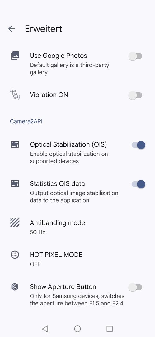

Allgemeine Frage zum OIS:
Es gibt unter Einstellungen - Erweitert - Camera2 API - Optical Stabilisation (OIS) darunter "Output optical image stabilisation data to the application"
Das ist standardmäßig nicht aktiviert.
Vielleicht muß es aber aktiviert sein, damit die Camera2 API die Daten an die App weiter gibt und OIS damit vielleicht funktioniert?
Wie kann man feststellen, ob OIS aktiv war bei einer Aufnahme, abgesehen von einer nicht verwackelten Aufnahme?
