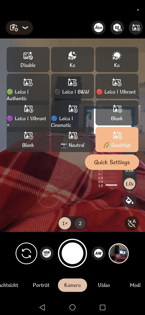

@Didi1970 Die AGC9.1.24_V2.0 (com.agc.gcam90) kann parallel zur AGC8.8 installiert werden, sodass man die AGC9.1 in Ruhe testen kann. (es sollten nur nicht beide Versionen gleichzeitig offen sein).
Die neue Version legt im Ordner Download beim ersten Öffnen den Ordner > AGC.9.1 an.
Da kopierst Du einfach den Ordner configs (mit den vier AGC-ObjeTiv-1-16.agc) hinein und kannst sie über die App wieder laden.
Hab es gestern noch ausprobiert, funktioniert.

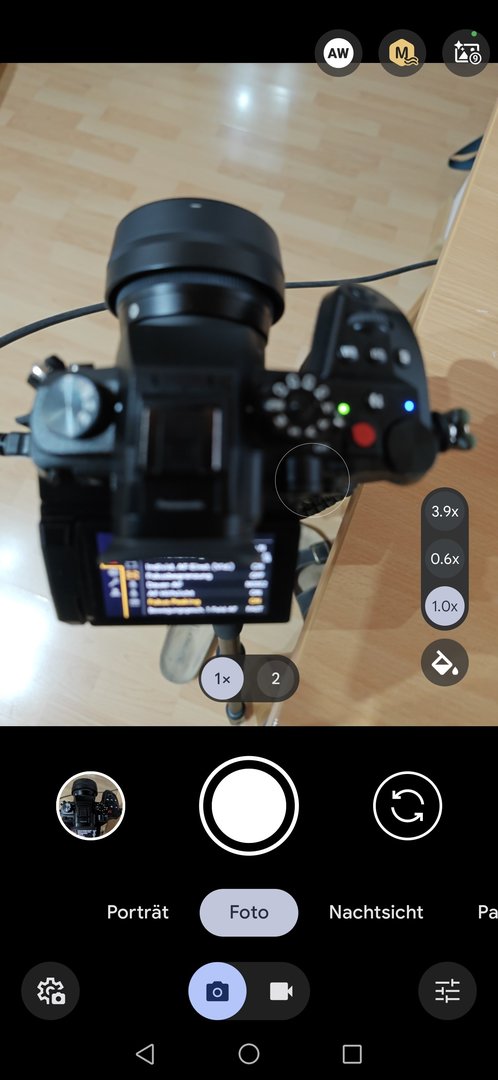

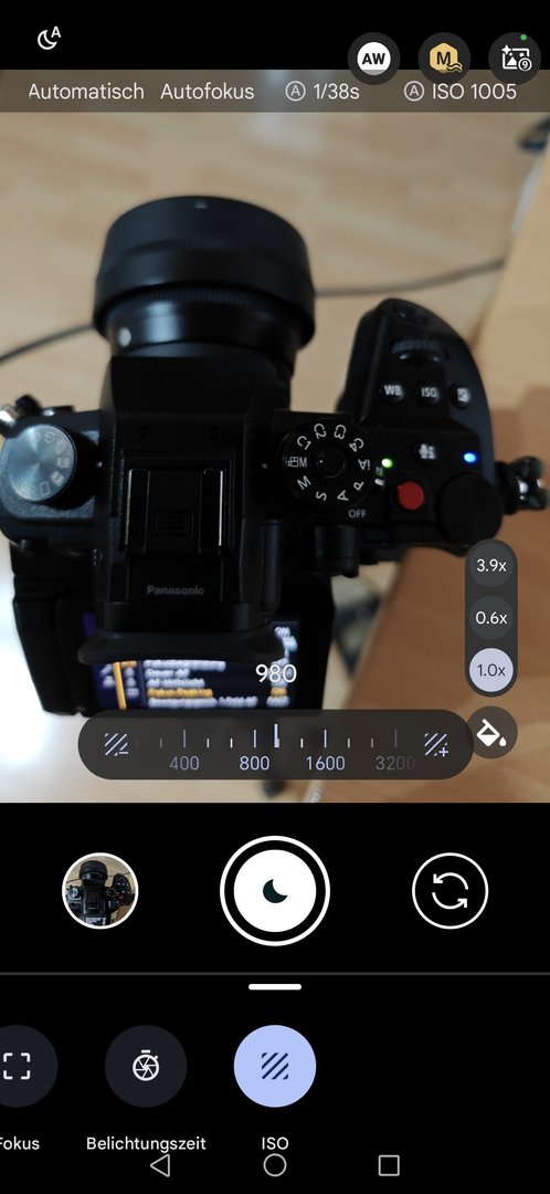

Oj, ja, sehr nice. Hab ich installiert, und weiß jetzt gar nicht, ob's auch bei der V2 schon war, aber es gibt tatsächlich eine nützliche, lang ersehnte Neuerung:
Man kann jetzt endlich Belichtungsparameter (ISO, Belichtungszeit etc.) einfach manuell vorgeben:
unten rechts auf den Button mit den Reglern tippen. dann erscheint unten eine Auswahl-Leiste, wo man diverse Parameter vorgeben kann:
Hab's mal kurz mit ISO und Belichtungszeit getestet, und scheint zu funktionieren. Sehr schön....
lg

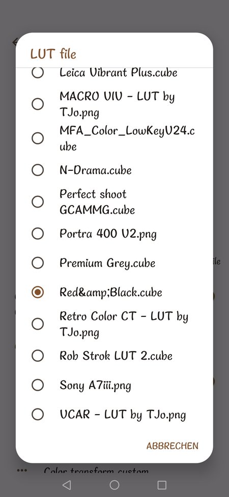

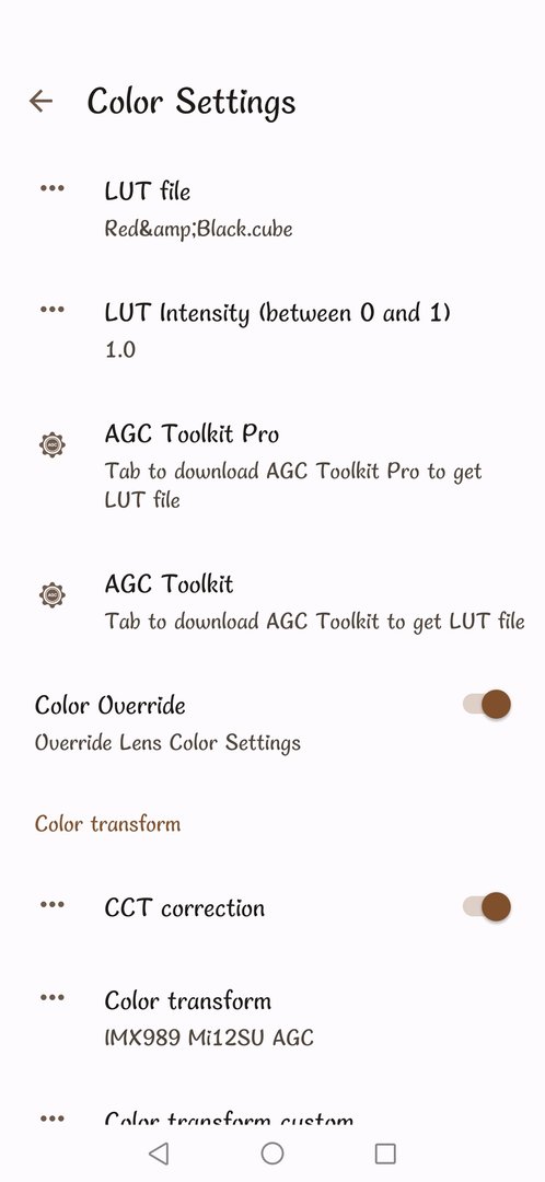

Es wurde hier jetzt ja zwei mal gefragt, aber ich habe immer noch nicht verstanden, ob es möglich ist, die LUT VOR der Aufnahme einzustellen, sodass die Bilder dann direkt richtig in der Galerie landen? Falls ja, wie mache ich das im AGC Toolkit? Die Custom LUT kann ich da doch nur auswählen, wenn ich das Bild schon gemacht habe oder übersehe ich was?
@realmadpat

Aschenbrenner schrieb:
Danke, damit hab ichs hinbekommen. Musste zusätzlich noch die LUTs in den richtigen Ordner kopieren, dann hat es mir das angezeigt.
