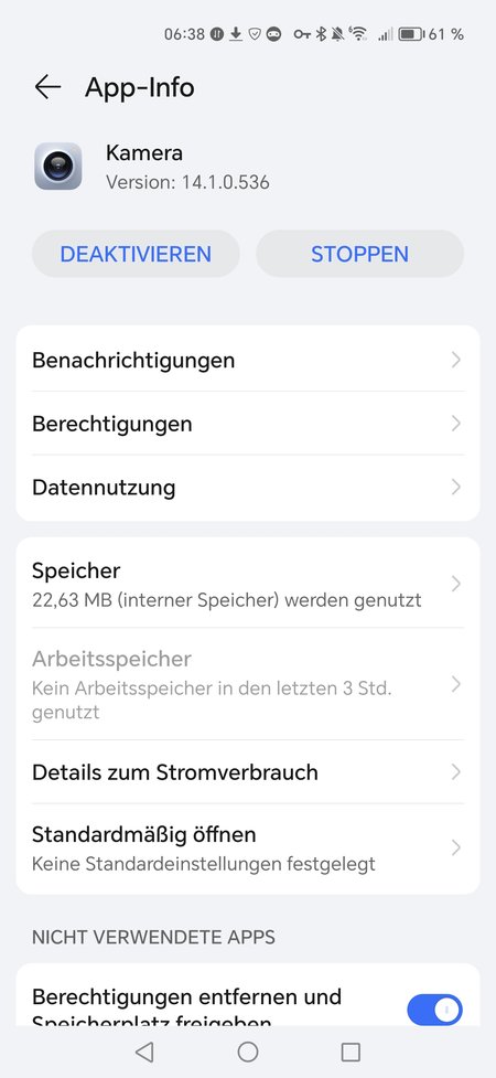

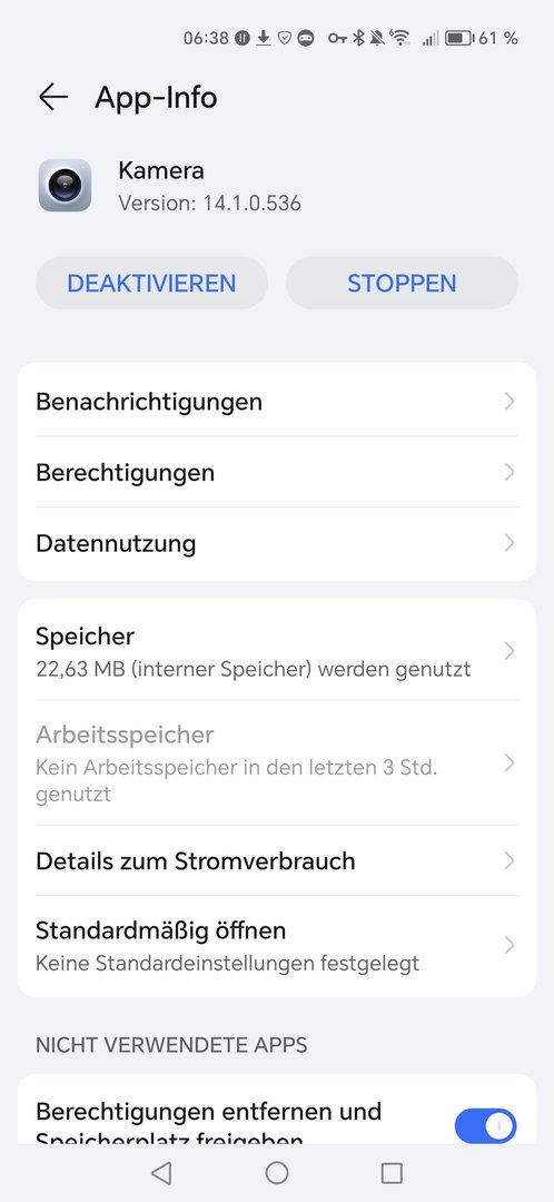

Ich hab .536! :confused2:
Ich hab momentan auch 1.4.1.0.536.
@BudHill
Ebenso, wie vermutlich alle (auch ich), deren Telefonfirmwareversion die 7.1.0.176 ist. tecalote nennt in seinem Post diese Firmwareversionen und nicht die Versionsnummer der Kamera.
Reaktionen: BudHill und Tecalote
@schupo Korrekt:) @BudHill @telefonistin - ich schrieb, mit welcher Firmware Version das Kamera Update erfolgt ist.
Die Kamera App hat aktuell die 14.1.0.536, das stimmt.
Reaktionen: telefonistin, BudHill und schupo

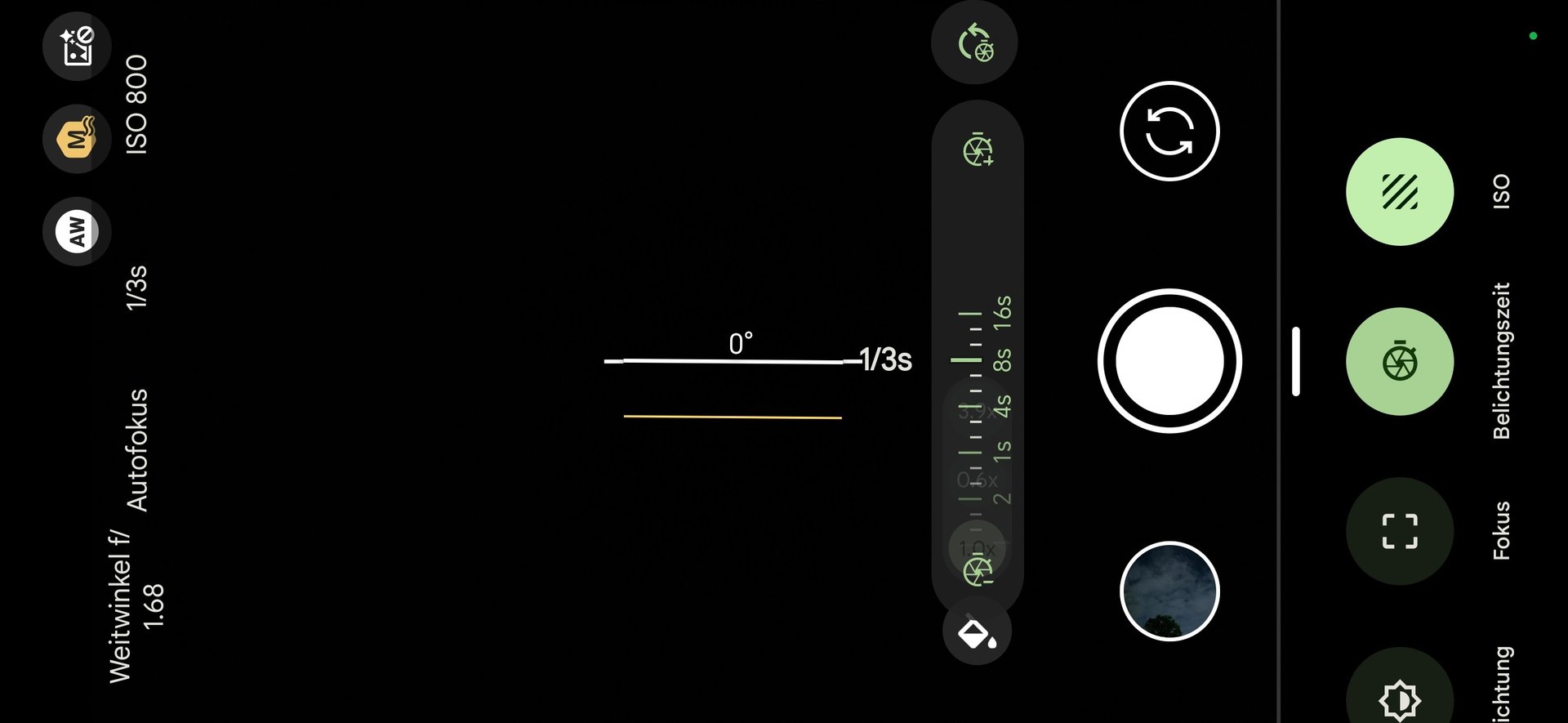

Ich spiele derzeit ein bisschen mit dem BigKaka-Mod (AGC.9.1 und 8.8) mit geladener AGC-ObjecTiv-1-16-HiRes.agc (die 100er-Version gefiel mir auch schon ganz gut) herum und bin auch im großen und ganzen gut zufrieden mit den Ergebnissen, die die Kamera dann tagsüber - ohne Einstellungen zu verändern - bei Schnappschüssen liefert.
Jetzt habe ich mich mal des Nächtens mit Stativ nach draussen gesetzt, um den Sternenhimmel abzulichten und habe festgestellt, dass es mir nicht möglich ist, sowohl Belichtungszeit als auch den ISO-Wert manuell festzulegen. Ich kann zwar beide Werte verändern (z. B. 8 Sekunden Belichtungszeit bei ISO 800, siehe Screenshot), dass gemachte Foto zeigt mir dann jedoch einen ISO-Wert von 15686 bei einer Belichtungszeit von 1/3 Sekunde an, was ich auch direkt beim Auslösen wahrnehme.
Egal, welches Kameramodul ich auswähle, eine längere Belichtungszeit als 0,5 Sekunden bekomme ich nicht hin. Habe schon alles mögliche in den Tiefen der Einstellungen probiert/deaktiviert, ich krieg's nicht hin.
Mit der Standardkamera funktionieren obige Einstellungen im Pro-Modus problemlos. Vielleicht sollte ich noch erwähnen, dass die Fotos im RAW-Format gemacht wurden/werden.
Außerdem ist mir aufgefallen, dass die .dng-Dateien vom HM5P mit ca. 5 - 21 MB nicht einmal ⅓ so groß sind, wie früher Aufnahmen mit dem Huawei Mate 40 Pro (~76 MB). Anderer Kompressionsalgorhythmus, Pixelbinning oder was mag da wohl der Grund sein?
Über sachdienliche Hinweise würde ich mich freuen!
Die Regler konnte man in den älteren GCAM-Mods zwar aktivieren, sie waren aber funktionslos. Vorgabe von ISO/Belichtungszeit ist da nur über umständliche Einstellungen tief in den Menüs möglich.
Mit der aktuellen GCAM-Mod wurde dieser Punkt aber überarbeitet und da geht das jetzt.
Allerdings ist auch da immer noch ne Automatik im Hintergrund aktiv, sodass die Werte nicht exakt eingehalten werden, aber zumindest annähernd. Hab mich aber noch nicht so richtig ausführlich damit befasst.
lg
Reaktionen: Tecalote und schupo

Ich habe das ja u. a. mit der AGC9.1.24_V3.0.apk probiert und bin gescheitert, deswegen kann ich „Mit der aktuellen GCAM-Mod wurde dieser Punkt aber überarbeitet und da geht das jetzt.“ leider nicht bestätigen.
