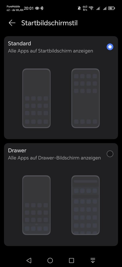

Hallo zusammen.Wer hat Probleme mit Apps, bei Russischen Forum meistens hat die gleichen Probleme Leute nur bei Startbildschirm Drawer, wer hat Standard Modus funktioniert einwandfrei..
Trotzdem App Probleme, das ist es definitv nicht 🙂↔️

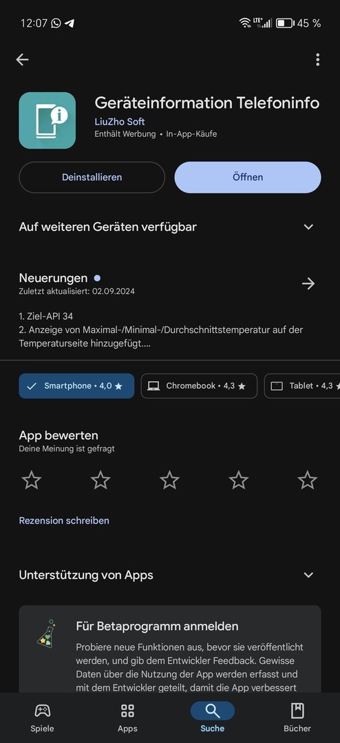

Ich habe auch ab und an mal das Problem das einige Apps nicht starten wie bei euch auch. Es ist lästig die apps zu deinstallieren und wieder zu installieren aber es gibt auch eine andere Möglichkeit ohne die App zu löschen.
Ich habe zum Beispiel die App "Geräteinfo". Mit der App kann ich die einzelnen Apps aufrufen und darüber dann die "APK exportieren". Daraufhin dann die apk quasi aktualisierten und die App funktioniert dann wieder. Bei Bank Apps oder beim der DHL App wäre das von Vorteil seine Daten nicht löschen zu müssen und daher dachte ich mir mache ich mal diesen Beitrag.
Ich hoffe es war verständlich genug erklärt. 😅✌🏼

Exportierst du dann die app die nicht mehr funktioniert oder hast du vorher alle exportiert?
Reaktionen: t.i.elch
@aliensmille nein nur die app die nicht funktioniert. Im Grunde genommen ist es die aktuellste Version (apk) und die wird einfach nur 'aktualisiert' und danach funktioniert die App wieder. War jedenfalls bei mir so.
Reaktionen: H3rby, Doppelwumms und aliensmille
Werd ich beim nächsten Mal versuchen, Danke für die Info!
Reaktionen: EsYa
@aliensmille genau. Würde mich dann um ein Feedback freuen ob es funktioniert hat. 😅
Na ich hoffe das ichs nicht so schnell brauchen werde aber wenn dann geb ich bescheid.
Reaktionen: EsYa
Hoffe ich natürliche auch für alle.
Reaktionen: aliensmille
