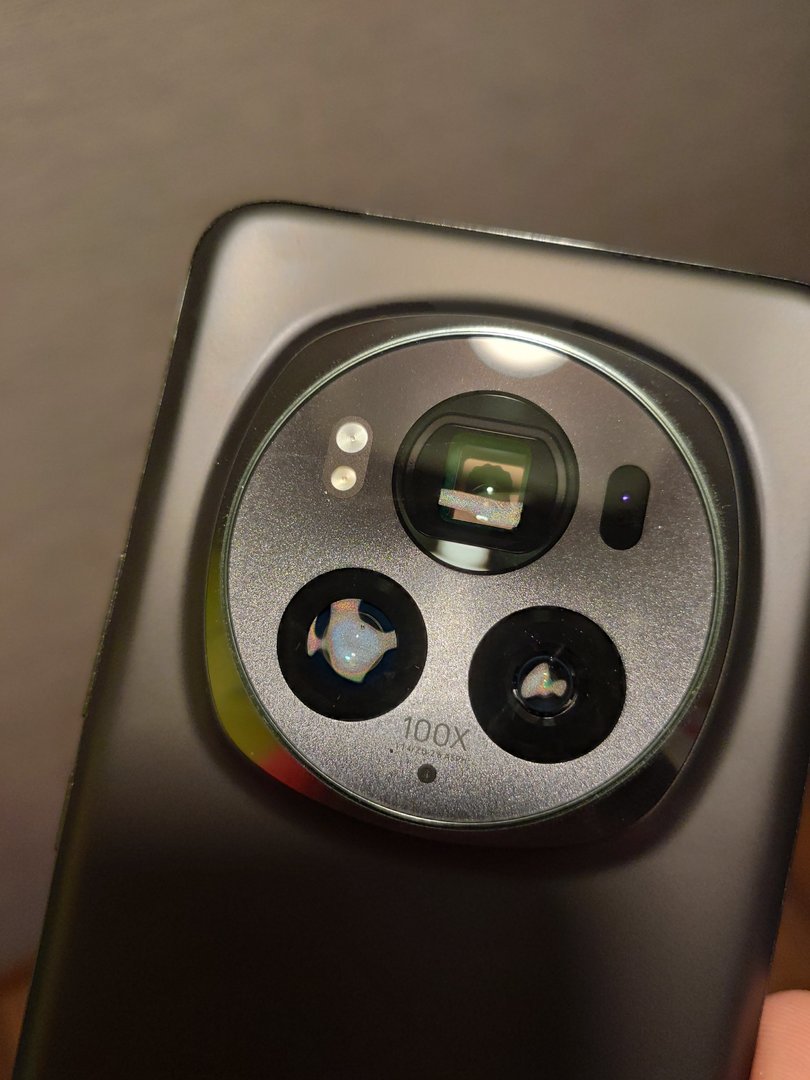

Hallo, zunächst möchte ich mich für mein Deutsch entschuldigen und ich verwende Google Translate. Ich bin wegen des Xiaomi 14 und des Kondensationsproblems hierher gekommen. Nach all dem habe ich beschlossen, mein wunderschönes Exemplar zu kaufen Honor Magic 6 Pro. Der Teufel hat mich überredet, ihn zu untersuchen und ich sah Kondensation... Es ist unmöglich. Ist es heute möglich, ein Flaggschiff-Telefon ohne dieses Problem zu kaufen? IMG_20240411_060418.jpgIMG_20240411_060941.jpgIMG_20240329_194032.jpg

Also werde ich versuchen, Deutsch zu sprechen. Ich habe zwei solcher Fälle im Internet gesehen. Vielleicht überprüft es jemand nach dem Schreiben dieses Beitrags selbst auf Ihrem eigenen Telefon. Ihr Forum ist hilfreich. In meinem Land gibt es keine derart aktiven Gemeinschaften. Wenn jemand möchte, kann er das Aufnahmetelefon in den Kühlschrank stellen für 5 Minuten, Es sei denn, die Außentemperatur ist sehr niedrig.

Vielleicht ist das Problem nicht so groß wie bei Xiaomi. Ich habe bereits einzelne Fälle im Internet gesehen, ich bin nicht der Erste. Bitte überprüfen Sie Ihre Stücke auf plötzliche Temperaturschwankungen. Am schnellsten lässt sich ein solcher Test im Kühlschrank durchführen, wenn die Aufzeichnung eingeschaltet ist.

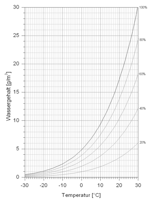

Beim Herstellen des Kameramoduls werden um die 20°C und um die 30% relative Luftfeuchte sein. Das ist üblich und schon sehr niedrig. Schutzgas/Vakuum, z.B. reiner Stickstoff, wird hier keiner verwendet im Modul (zu teuer)
Kühlt man jetzt das Gas im Modul (Reinstluft) runter, kommt man irgendwann zur Taupunktunterschreitung (100% im Diagramm).
Im Beispiel 20°C und 30% fängt es bei ca. 8°C an zu kondensieren. Auch wenn man speziell getrocknete Luft nimmt, wie unten zusehen verschiebt sich der Taupunkt langsamer als die relative Reduzierung (20°C und 20% taut bei ca. 4 Grad). Um so weiter man runter will, um so teurer wird es.
Für normale Nutzung nicht relevant, die Tasche/Hände/Gerätenutzung wärmen ausreichend um über Taupunkt zu bleiben, selbst wenn, kondensiert es dann gleichmäßig verteilt im Modul, d.h. man sieht es auch erst mal nicht.
Die punktuelle Erwärmung durch die laufende Aufzeichnung von Innen und die Kühlung von Außen im KS provozieren das natürlich besonders. Es stellt sich ein Temperaturgefälle ein, dadurch kann es nur an der Außenseite kondensieren und man sieht es deutlicher.
Reaktionen: käthe1, 595994, HuaweiP40Prouser und 3 andere

Ich habe den Fehler gemeldet und werde eine Rückerstattung erhalten.
