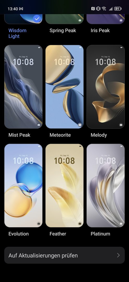

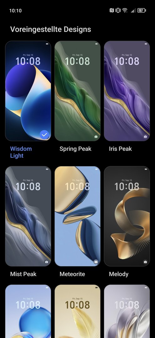

bin glücklicher Besitzer eines Magic 6 Pro. Etwas wundert mich aber.
Gab es bei Honor und früher bei Huawei nicht immer die Möglichkeit, neue Themes herunterzuladen? Bei mir ist es so, dass in der Designs App nur eine Handvoll Standard Themes angezeigt werden. Gleiches bei den Icons oder Schriftarten. Kann dort nichts suchen oder downloaden. Habe ich etwas übersehen?

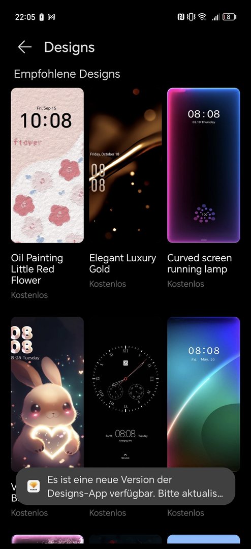

SmokyRoyal schrieb:
ich habe das selbe Problem wie er und bei mir ist die App auf dem neusten stand.
Aber wenn Du auf seinen Screenshot hier guckst, dann steht dort ganz unten, was ich vorhin geschrieben habe:
"Es ist eine neue Version der Design App verfügbar, bitte aktualisieren.."
Hier nochmal ein Ausschnitt des Screenshots von @tengaar

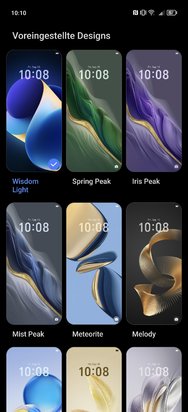

@SmokyRoyal @tengaar
Installiert doch mal die angehängte APK - es ist die neueste Designs Version.
Könnte wetten, dass es danach geht.
  • Designs_18.0.16.304.apk

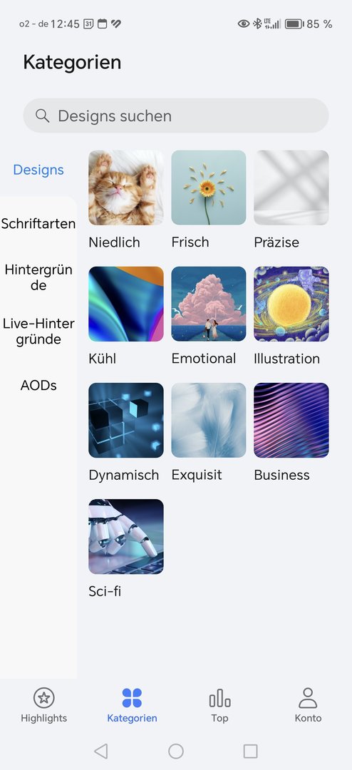

@tengaar Gerät mal neu gestartet?

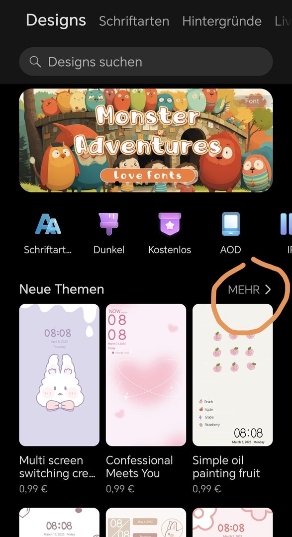

Bei mir in der Design App jede Menge Designs, kostenpflichtig und kostenlos.

@tengaar Die voreingestellten Designs sind ja unter "Konto" - gibt's bei Dir unten nicht auch die Rubrik "Highlights" - "Kategorien" - "Top"?
Nope mehr als auf dem Screenshot oben ist bei mir nicht zu sehen. Hab nochmal ein Bild vom unteren Rand angehängt.Screenshot_20240616_134030_com.hihonor.android.thememanager.jpg

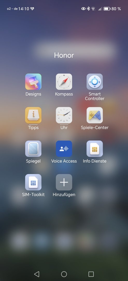

@tengaar Kann es sein, dass Du in Einstellungen > Startbildschirm und Stil > Designs / Symbole bist
- anstatt in der separaten Honor "Designs" App.
Diese ist entweder im Drawer, oder ansonsten am Bildschirm in einem Ordner, indem sich noch andere Honor Apps befinden.

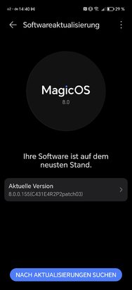

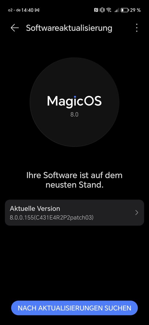

@tengaar Auf welcher Firmware bist Du und auf welchem Google Play-Systemupdate?
Google Play Mai 24, Build siehe Foto.

Mir ist aufgefallen, dass ich die angehängte Fehlermeldung bekomme, wenn ich ein Design in der MyHonor App unter "entdecken" auswähle. Würde dafür sprechen, dass die Designs App einfach nicht updaten will bzw. Veraltet ist. Habe keine Möglichkeit gefunden die App von Hand zu updaten, geschweige denn eine apk davon gefunden online.
Ich lebe jetzt erstmal damit, finde es aber schon schade, dass ich bei so einem Flaggschiff nichta alle Features nutzen kann.

@tengaar
In Deinem Screenshot ist keine Fehlermeldung, sondern dort steht eigentlich "Es ist eine neue Version der Design App verfügbar, bitte aktualisieren.."
Wenn man auf diese Meldung klickt, während sie erscheint, dann wird die App heruntergeladen und aktualisiert.
Während der Aktualisierung wird die App geschlossen.
Nach 30 Sekunden kann man wieder Designs öffnen und dann sollte es funktionieren!
Hab ich mir schon am Anfang gedacht, dass ein Update der Designs App nicht installiert wurde...

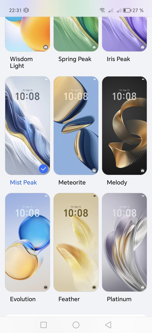

@tecalote
Hab versucht cache zu löschen, Honor ID neu anzumelden usw aber nichts hat was gebracht.
Hatte gelesen man soll das Honor ID Konto mit der selben Mail Adresse erstellen wie bei der Bestellung.
Mein 6 Pro kommt aus einem Vodafone Vertrag und dort habe ich eine andere Mail Adresse genutzt als bei der Honor ID erstellung, denke aber das sollte keinen Unterschied machen oder?
