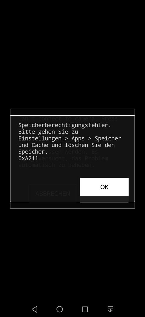

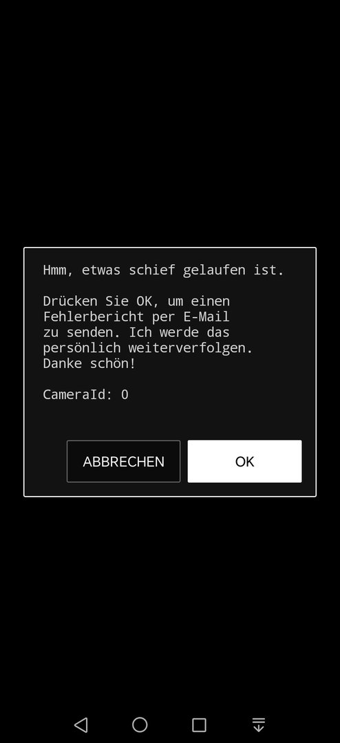

Bin mit Eddi von Rise up Games wegen PrtoShot schon in Kontakt gewesen. Er vermutet bei MagicOS 9 ein Problem in der Firmware oder der API-2-Schnittstelle. Warten auf das kommende Update und wollen dann schauen, ob ProShot dann zuverlässiger läuft.
Aktuell gibt es beim M7P bei der ProShot-App und der Open Camera App ein Problem im Zusammenhang mit der Erstellung von RAW-Dateien. Bekomme oft eine Fehlermeldung und dann muss ich bei der ProShot-App die Date und den Cache löschen. Bei der Open Camera App sind die Dateien alle weiß.
