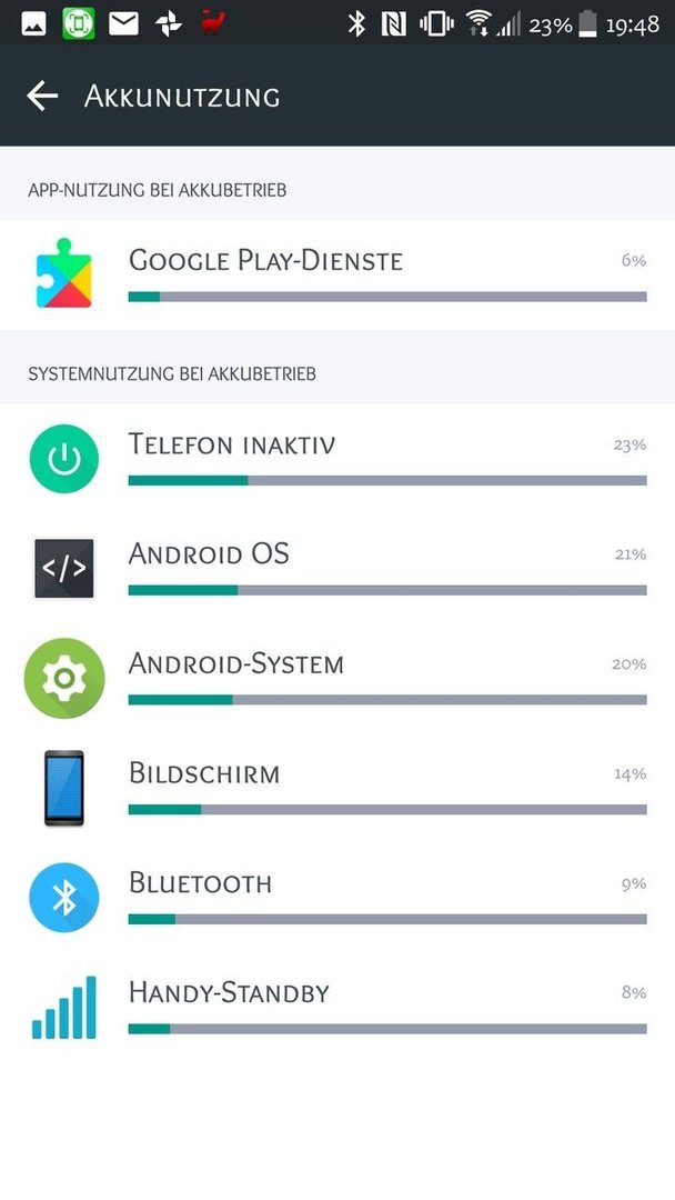

habe gestern Abend 20 Uhr bei 100% uhr WLAN und mobile Daten deaktiviert hatte heute um 8 Uhr noch 85 % und dann WLAN wieder eingeschaltet und jetzt um 10uhr20 noch 51 % scheint hauptsächlich an den mobilen Daten zu liegen.
nur das komische ist das bei der Akkunutzung 24% bei Telefon inaktiv an erster stelle ist.
wieso braucht es wenn ich das htc 10 nicht benutze da so viel Akku und für was?

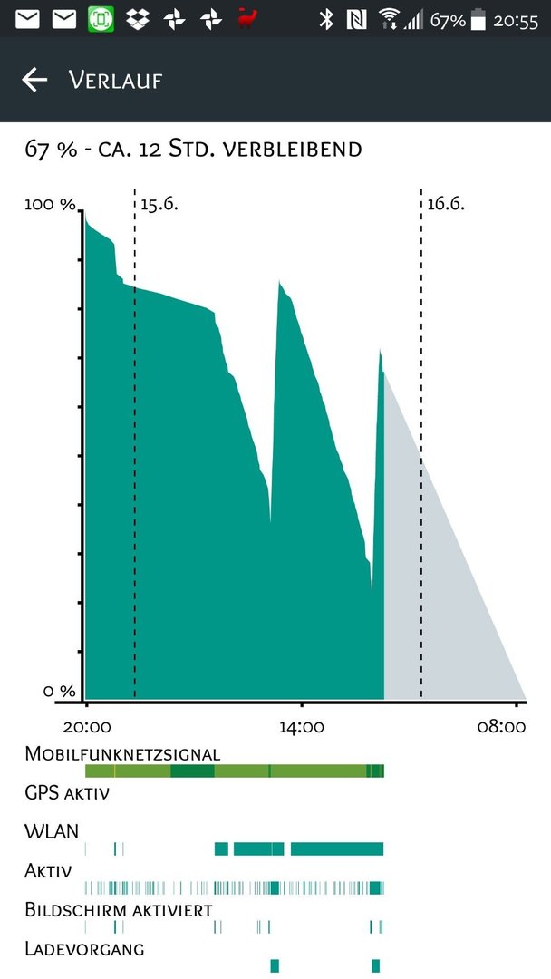

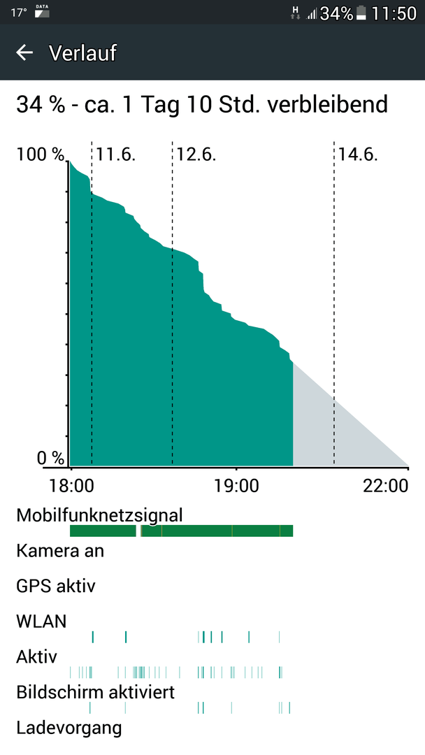

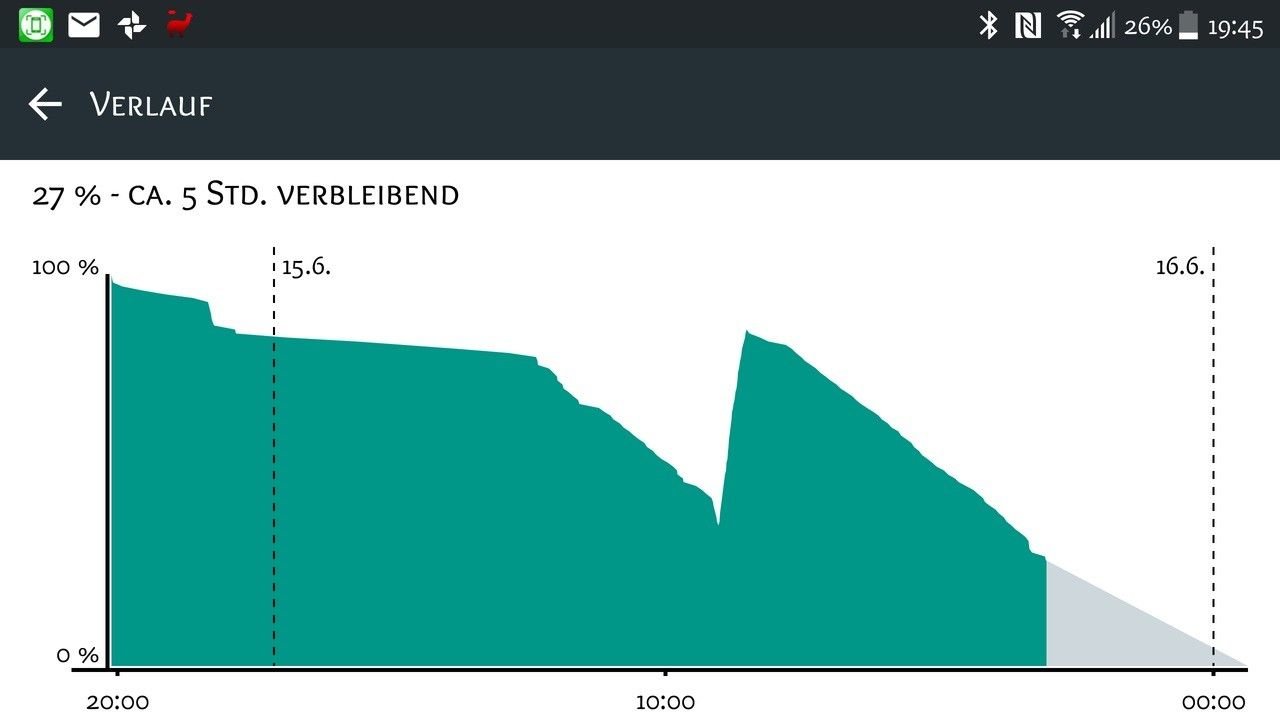

Zeig doch mal deinen Akkugraph.
@derdjango
hier
