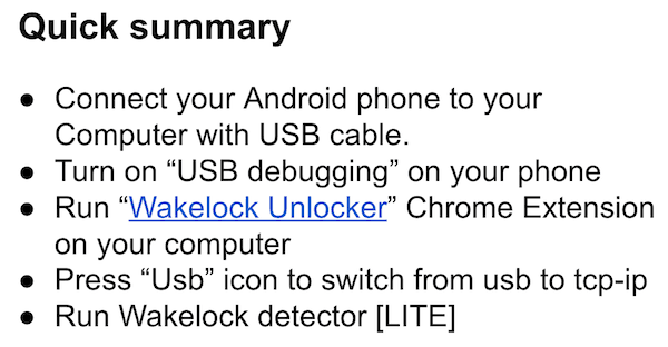

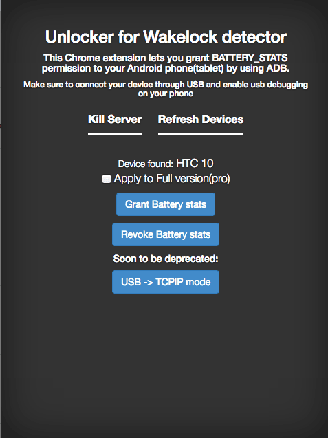

Möchte nochmals auf "Wakelock detector lite" hinweisen. Zusammen mit dem plug-in für Chrome und dann via ADB kann man auf das Android Gerät zugreifen (somit benötigt man kein root). Kann diese app mit dem zuverlässigen workaround wirklich empfehlen!
Anleitung (anhand eines Nexus 5): Wakelock detector No Root
Zuerst HTC 10 erkannt...

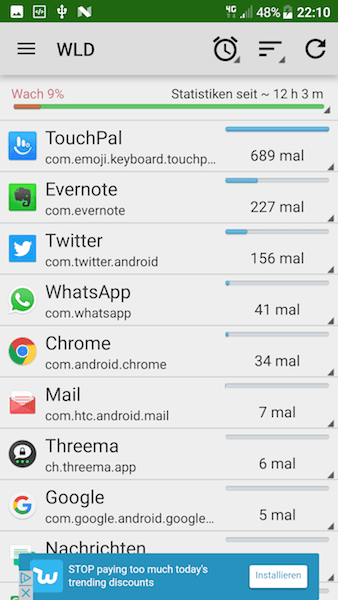

Und so sehen die, wakelocks nun aus von heute: Muss wohl nun einmal Touchpal beobachten und ev. einmal eine andere Tastatur installieren. Evernote werde ich einmal deaktivieren...
