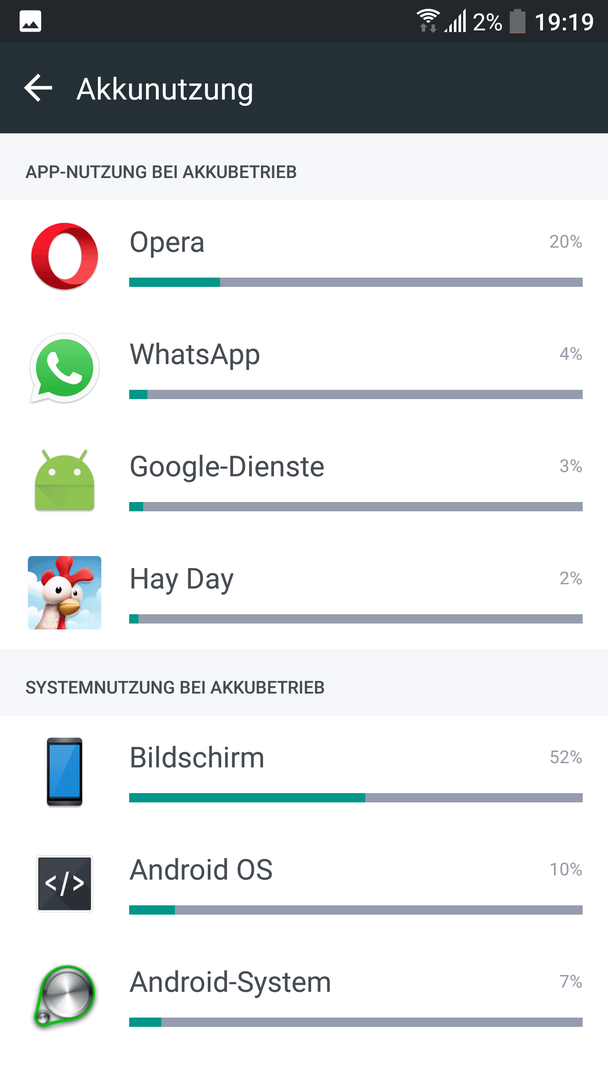

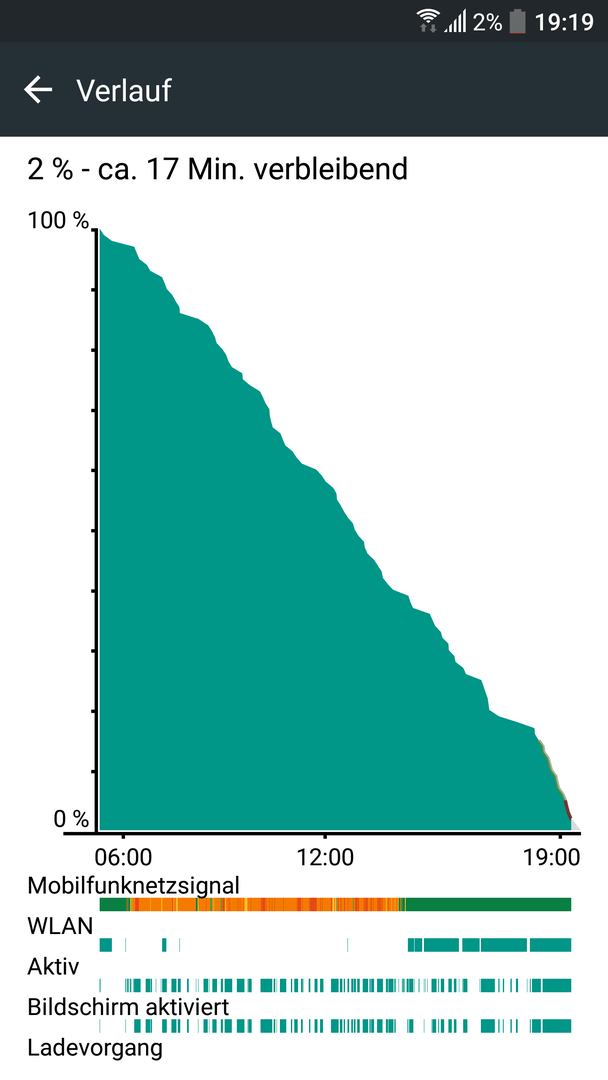

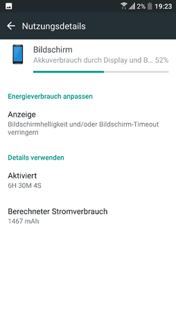

Wie bereits weiter oben erwähnt hält der Akku seit dem update auf 1.80.401.1 bei identischer Nutzung um +1 Stunde SoT länger. Echt super!
Screenshot_20160616-192318.png Screenshot_20160616-191940.png Screenshot_20160616-191923.png

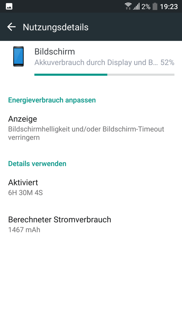

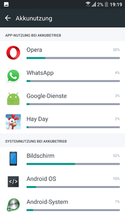

Das habe ich jetzt auch mal so eingestellt. Gestern Abend den Akku noch mal voll aufgeladen, über Nacht jetzt nur 2% gehabt. Hatte gestern Abend noch gesehen, dass die GooglePlay-Dienste den höchsten Verbrauch hatten, und da kam mir prompt GPS in den Sinn. Und siehe da, GPS war seit der letzten Aufladung 38 Minuten aktiv.
Heute mal beobachten.
Ich habe auch noch bei Standort/Suche WLAN und Bluetooth Nutzung deaktiviert.
So langsam habe ich den Kaffee auf, was dieses Handy und den Akkuverbrauch angeht.
Inzwischen habe ich GPS ausgeschaltet, über Nacht WLAN ausgeschaltet, die neue Firmware 1.80 drauf, und letzte Nacht 12% Akkuverbrauch.
Einziger Unterschied zu den letzten Tagen: ich habe die externe Speicherkarte wieder drin und ich habe diverse Apps deaktiviert, die ich nicht brauche und nicht nutze (Facebook, Hangouts, Messenger).
Die Nächte zuvor lag der Verbrauch zuletzt bei nur noch 2%. Hieße ja nun im Umkehrschluss, dass die SD 10% schluckt.
Die sonstigen Apps, die ich nutze, sind die gleichen, die ich schon lange auch auf anderen Handys nutze. Somit schließe ich die mal als Ursache aus.

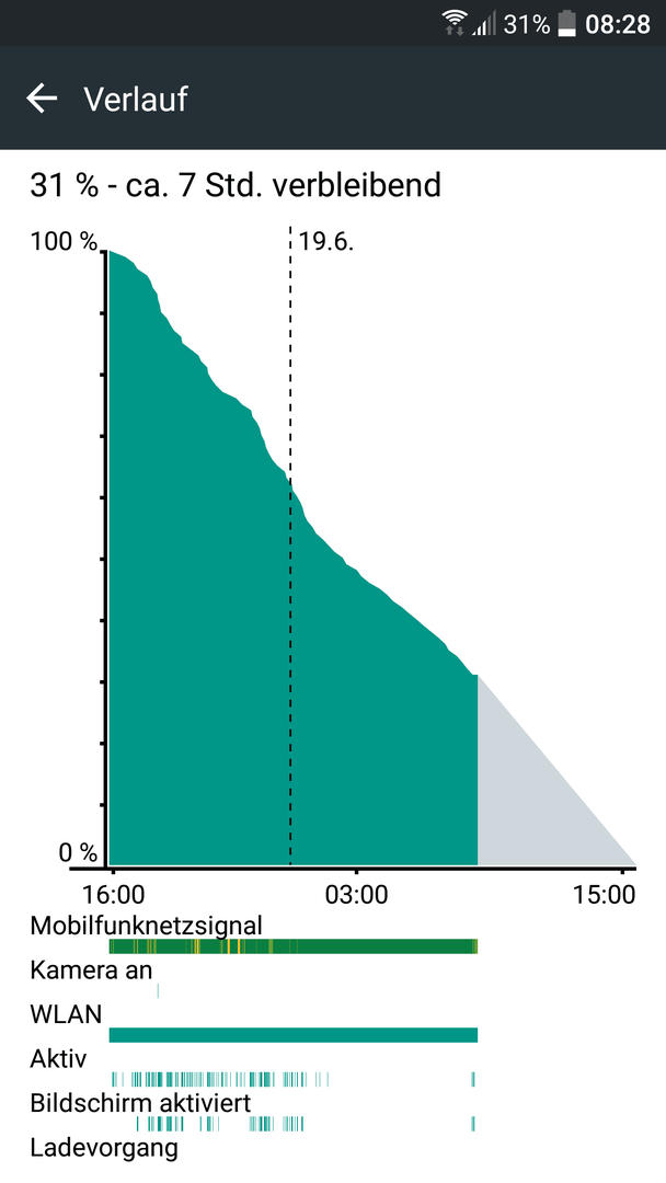

Ich habe meistens 2-3% über Nacht.
Da ist irgendwas im Busch bei deinen Apps.
Hast schon mal BetterBatteryStats probiert um den Übeltäter ausfindig zu machen?
Bringt nur wirklich mit root was... Was sagt deine Akku Übersicht?
Bei dir ist es aber 100 Prozent ne app...
Das vermute ich auch, dass da irgendeine App der Auslöser ist.

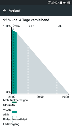

Gestern habe ich das Handy noch mal komplett neu aufgesetzt. Bislang sieht es gut aus. Über Nacht war GPS und WLAN beides eingeschaltet. Hatte ich ganz bewusst angelassen. Daran liegt es nicht, wie man an den beiden Screenshots sehen kann.
Bin gespannt wie es heute tagsüber aussieht, wenn ich auf der Arbeit bin. WLAN werde ich da abschalten, weil ich da keins zur Verfügung habe. GPS bleibt an.

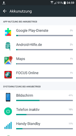

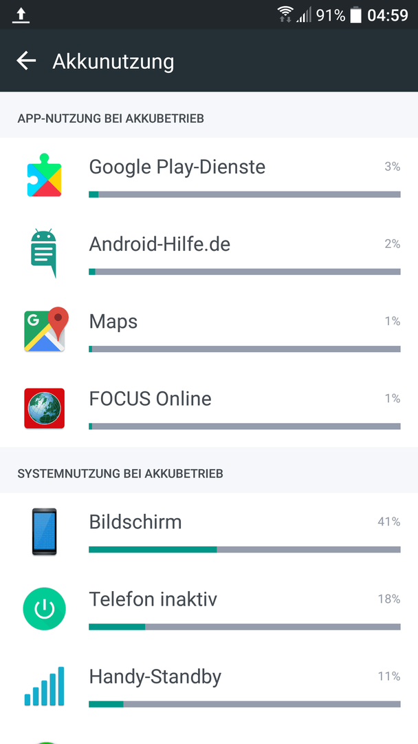

Schaut gut aus. Wenn du wlan deaktivierst wirds noch besser...
WLAN habe ich tagsüber, wenn ich auf der Arbeit bin, aus. Auch diese Einstellung "Benachrichtigung bei öffentlichen Netzwerken" ist auch abgeschaltet.
GPS habe ich aktiv gelassen, bewusst, weil ich wissen wollte, ob das der Stromfresser ist. Scheint aber nicht der Fall zu sein. Seit dem letzten Aufladen (Sonnag Abend) war GPS gerade mal ganze 16 Minuten aktiv.
Machs mal ganz aus da auch über WLAN der Standort bestimmt wird..
Ich mache es nur bei Bedarf an. Und die Akku Leistung ist top.
Grübel grübel, wie schaltest du es denn ganz aus, das WLAN, damit es auch nicht mehr für den Standort rangezogen wird?
Oder meinst du Standort komplett, ganz abschalten?. Ok, tagsüber auf der Arbeit könnte ich das ja mal machen, da brauche ich das eh nicht.
