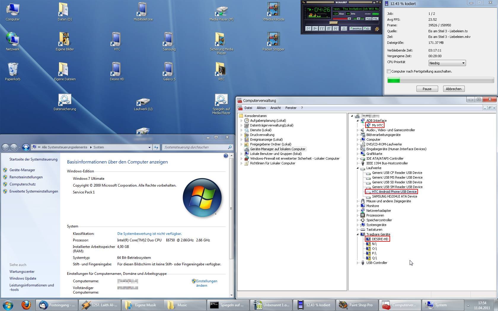

Schau mal ob die Treiber eventuell doch installiert sind und wenn ja, deinstallier sie per Rechtsclick:
Im Gerätemanager ist kein HTC oder ADB Device eingetragen. Ich hätte sonst nochmal die Registry nach HTC Einträgen durchsucht und diese entfernt.
Wie gesagt, System neu aufsetzen hab ich keine Lust.
Frank
