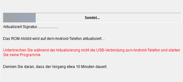

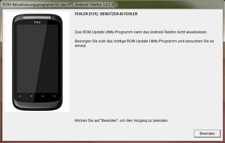

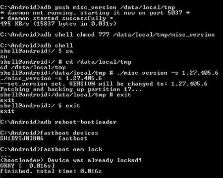

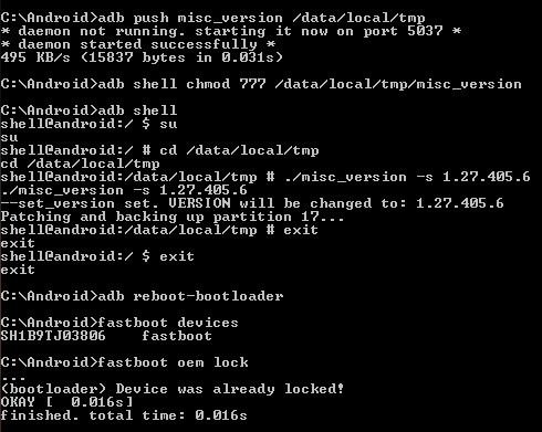

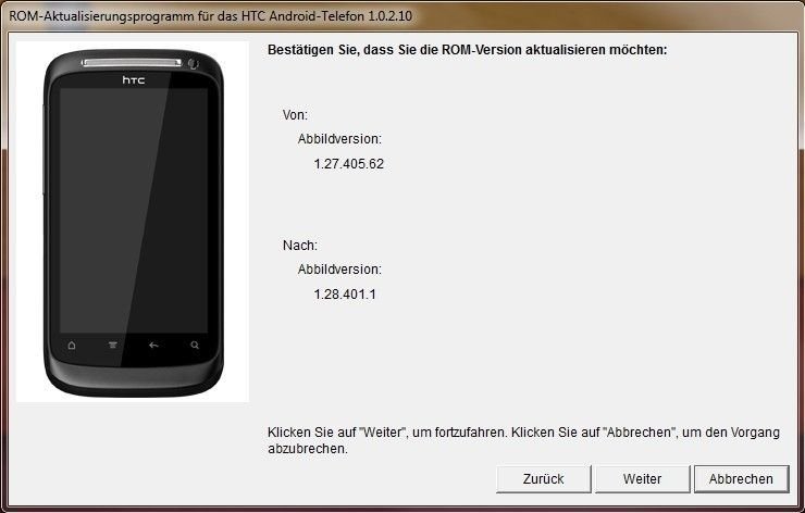

Hallo!
Bei mir klappt alles bis auf, dass beim aktualisieren der Signatur plötzlich abbricht und der Fehler 131 kommt, wie in Bild drei und vier gezeigt.

Du brauchst eine RUU mit Vodafone Branding zum Downgrade oder eine Gold-Card
