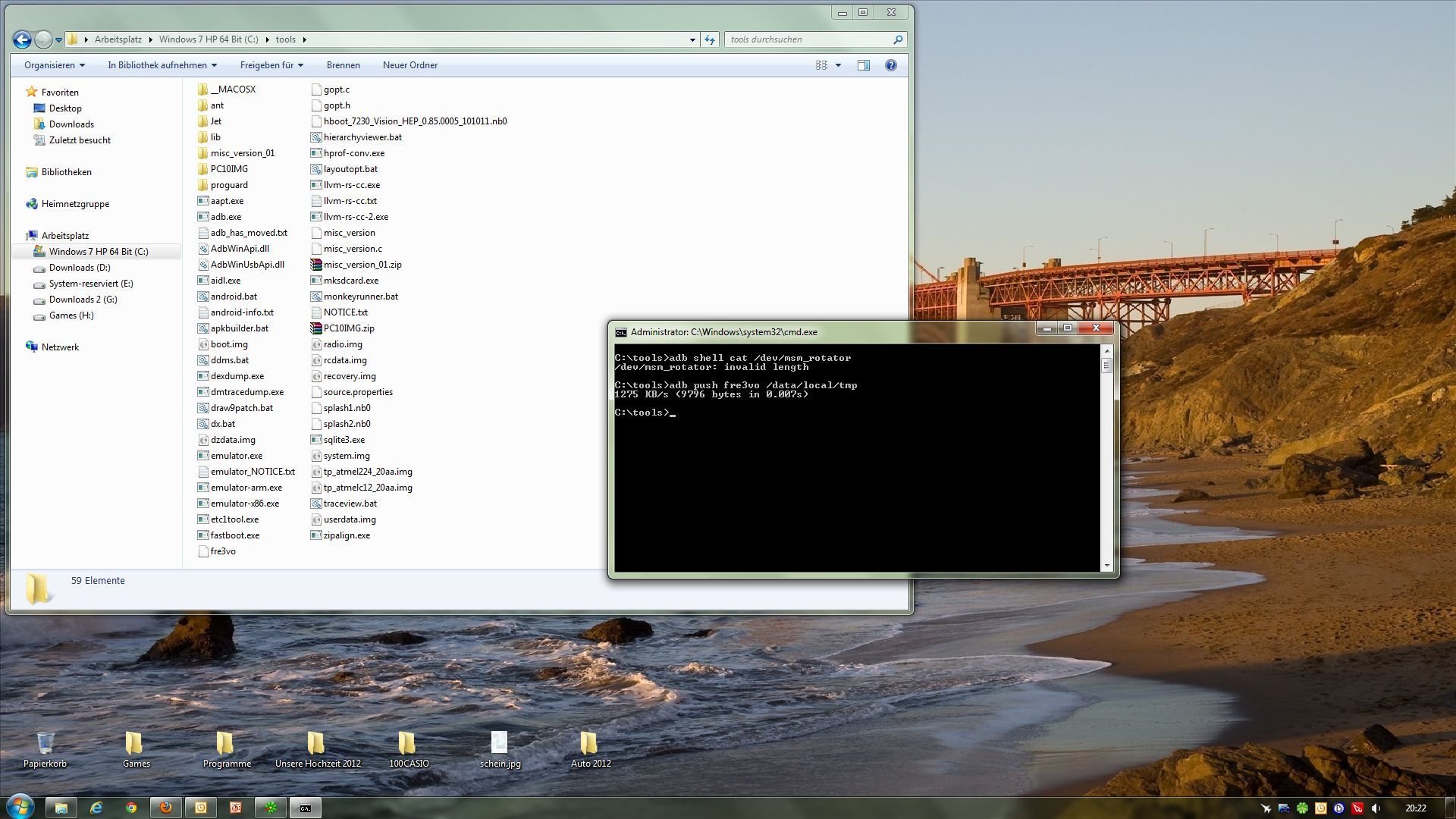

ich benötige bitte dringend eure Hilfe. Und zwar habe ich die Problematik, dass ich von einem Kollege das DZ flashen möchte. Ich kenne mich was das flashen betrifft eigentlich ganz gut aus, weil ich mein HD2 seit 1,5 Jahren selbst ständig flashe, aber das DZ ist hier anfangs komplett anders.
Problem ist auch, dass er sein Handy am Montag gern zurück haben möchte.
Und zwar muss ich erstmal ein Downgrade machen, weil ich bei Gingerbread 2.3.3 bin.
Nun scheitere ich aber schon daran die ADB-Befehle einzugeben. :-( Der Punkt 1 klappt noch und wird korrekt ausgegeben.
Wenn ich es jetzt
> adb push fre3vo /data/local/tmp
eingebe, wird nur etwas mit 1275kb/s ausgegeben? :ohmy: Ich habe die.zip Dateien außer dem Rom-Image in den Tools-Ordner entpackt, so dass die entpackten .zip Dateien im Tools Ordner liegen. Also ohne Ordner, nur der Inhalt der Ordner liegt im Root von Tools.
Wo habe ich meinen Denkfehler?
Ich würde mich riesig freuen, wenn ihr mir den entscheidenden Tipp gebt.
Gruß Thomas
Bitte mach mal ein screnshot davon.
Anbei der Screenshot. Dank dir vorab. Wie gesagt, die zip´s liegen zwar noch drin, sind aber alle vorsichtshalber entpackt.
