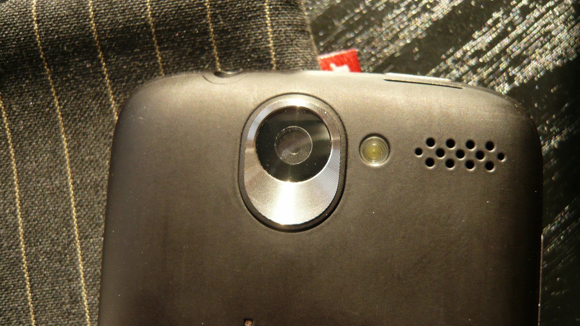

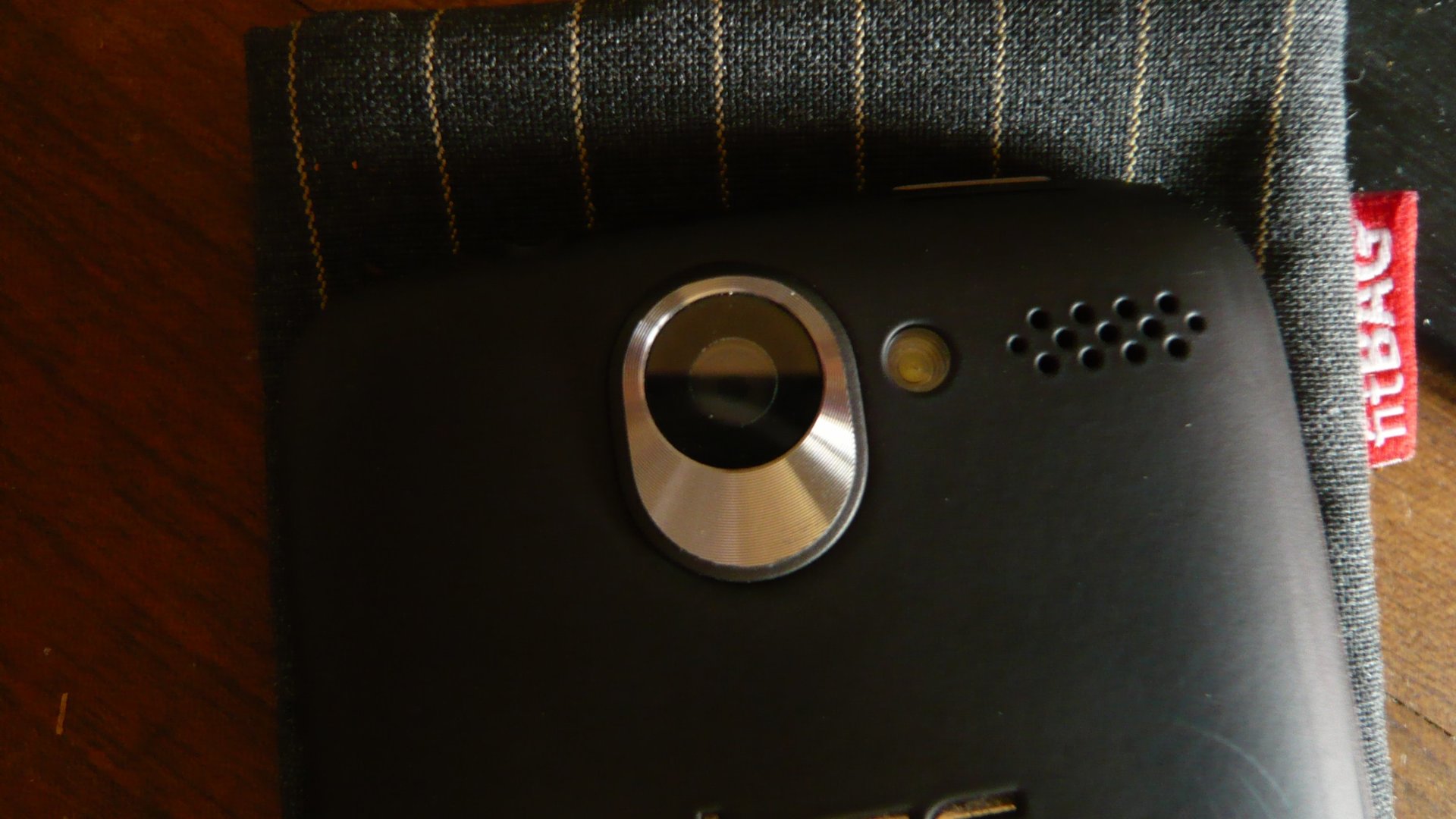

hier das ergebnis vom uhrenmacher. für 6€ kann man ja wohl nicht meckern. kostet ja das gleiche allein den richtigen kleber zu besorgen. das ergebnis ist auf jeden fall perfekt!
die kleinen staubkörnchen sind aussen, bin raucher da fliegt hier sowas dauernd rum. sehen tu ich die mit dem bloßen auge aber nicht.
jimmy ist der beste!!!!!! :D
Witzig, bei mir siehts GENAU gleich aus...Sogar die gleiche Handytasche. ;-)
