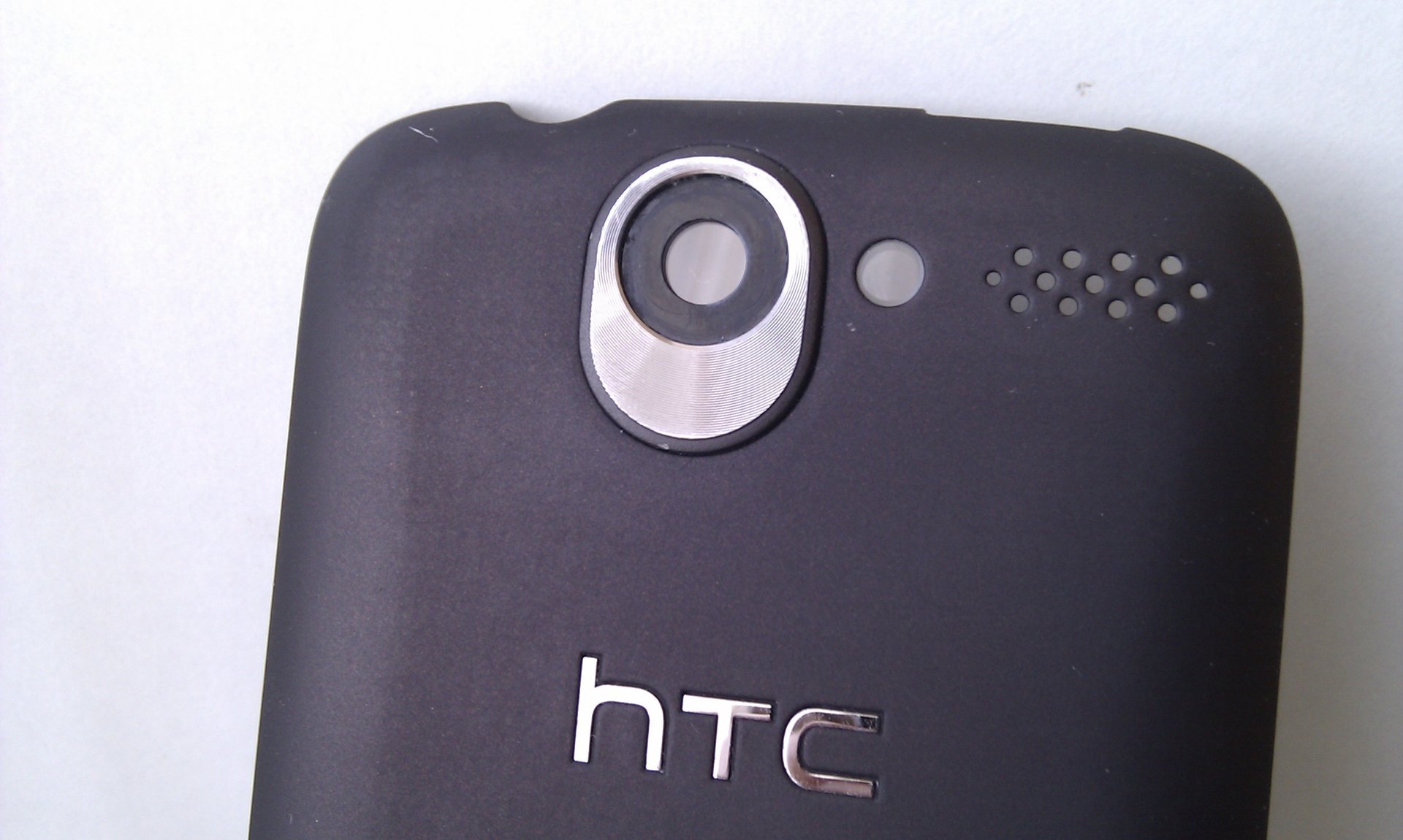

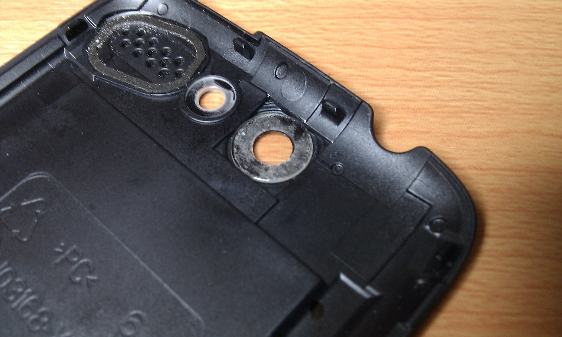

das ist natürlich eine frage des persönlichen geschmacks. ich finde nicht, dass es schlecht aussieht und außerdem überwiegen für mich die praktischen vorteile.
hier zwei bilder vom ganzen:
gruß vom käpt'n
