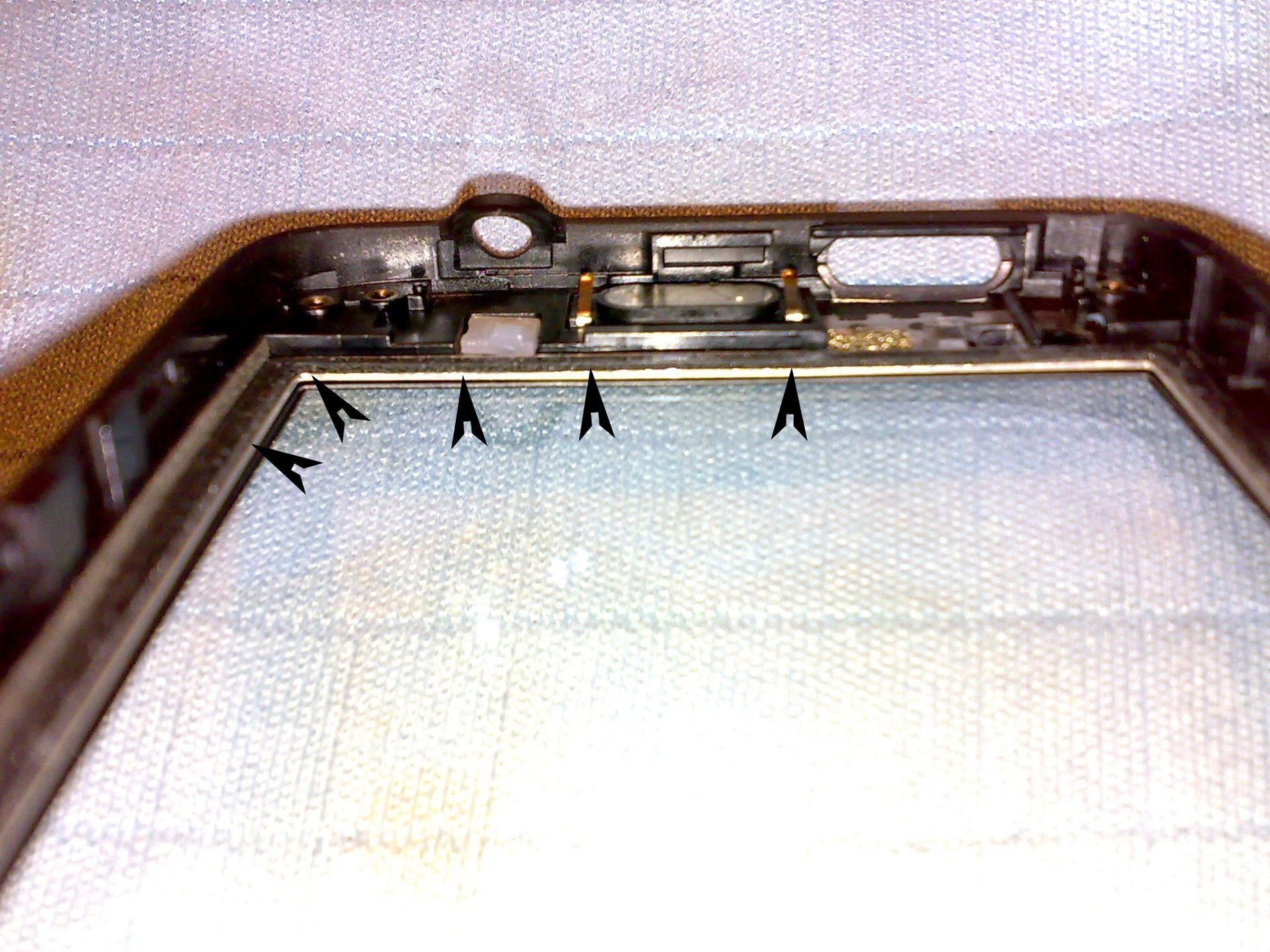

Ich möchte zu dem Vorschlag was sagen, da ich das Desire ja selbst zerlegt hatte. :D
Das mit Druckluft zu entfernen bringt wohl leider nicht viel.
Das Display ist nämlich in einer Art Einfassung im Gehäuse eingebracht. Das AMOLED Display ist auf einer gepolsterten Dichtung aufgeklebt, hat also keinen direkten Kontakt zum Glas. Das Displayglas ist dabei jedoch auch fest mit dem Gehäuse verklebt.
Entweder verfängt sich Staub in dieser dünen gepolsterten Dichtung oder es gerät eben bei der HErstellung schon Staub ins Gehäuse. Wobei sich bei mir leider auch Staub direkt zwischen Digitzer und Glas befand.
Mit Druckluft durch die Lautsprecher-, Mikrofonöffnung oder gar an der Laut-Leise Tasten würde auch rein gar nichts bringen. da diese sich oberhalb des AMOLED befinden
Sollte ich mein Desire repariert wieder bei mir befinden, ohne Staub, baue ich das gerne erneut auseinander und mache dann Fotos.

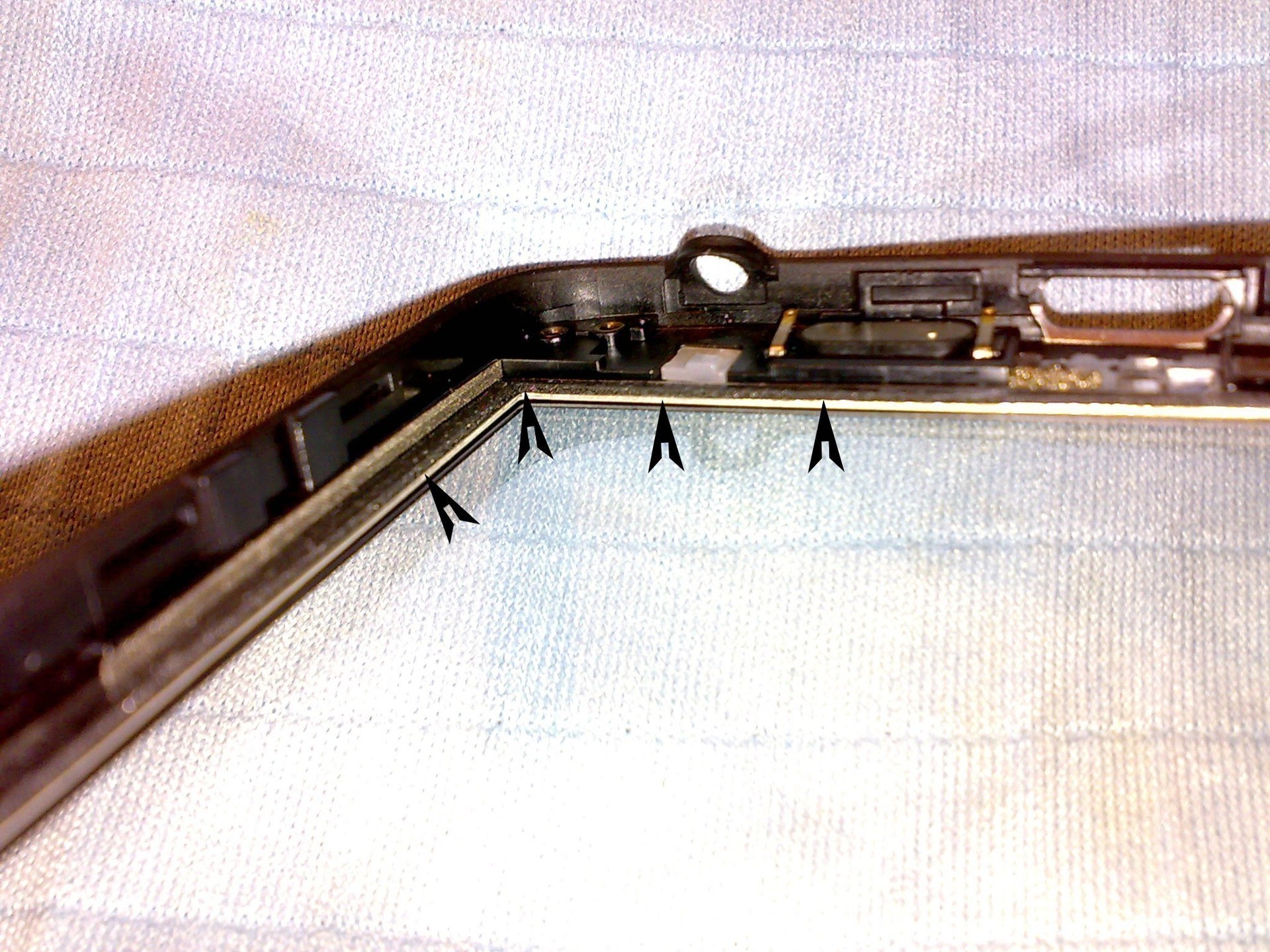

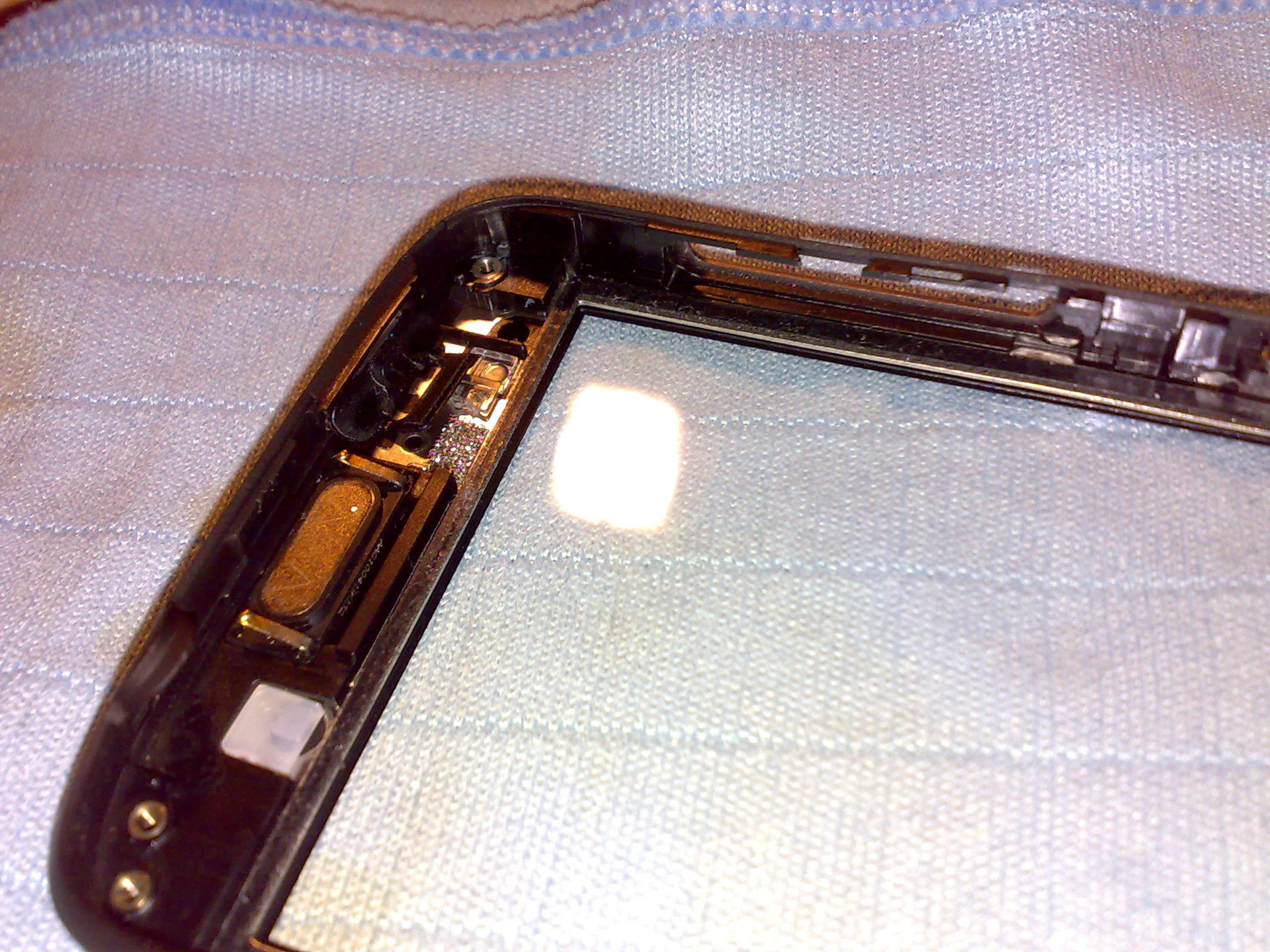

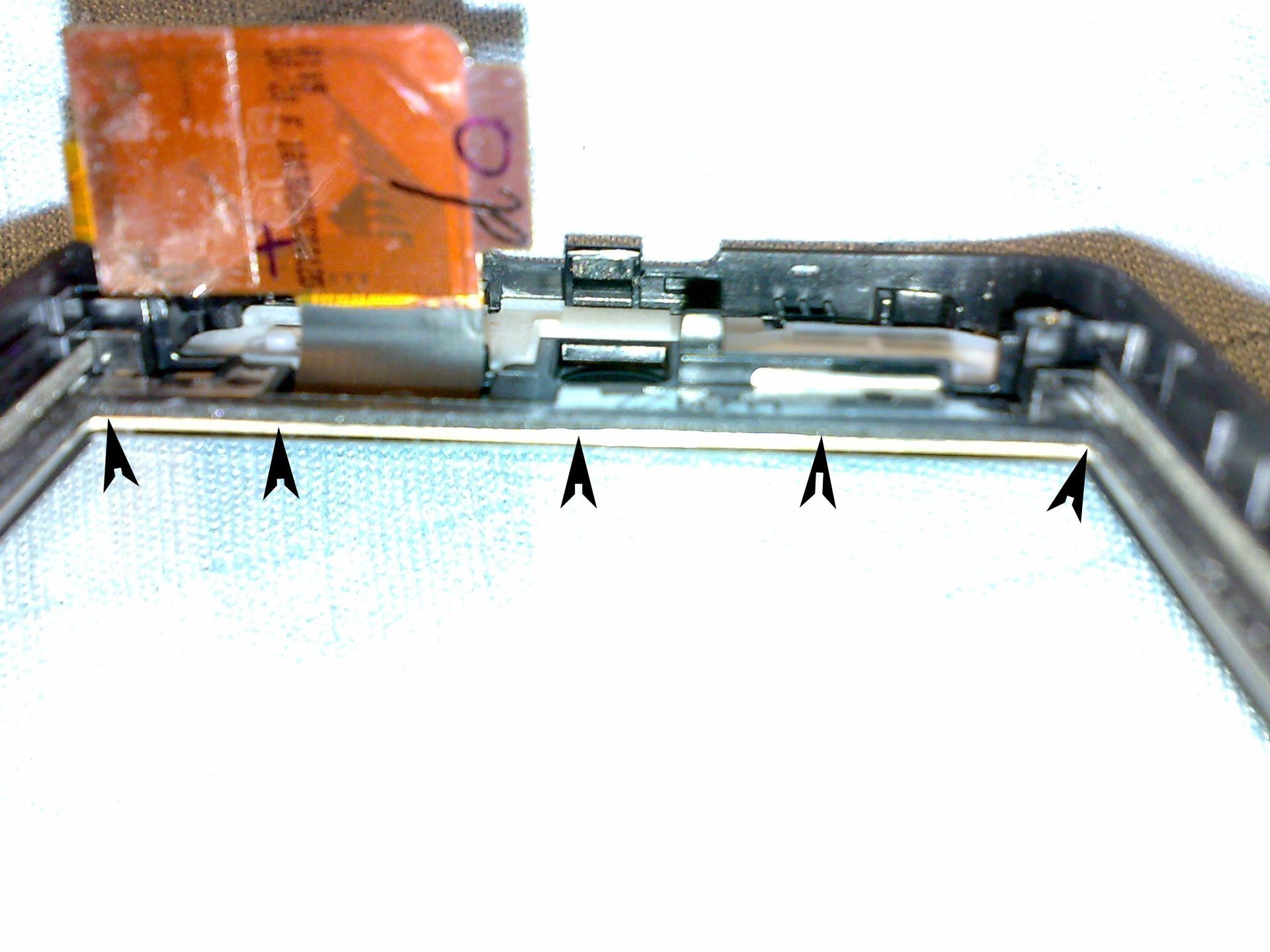

Da mein Austauschgerät erst Montag kommt (o2 hat zu spät rausgesendet...), habe ich mein Handy mal erneut auseinandergebaut und Fotos gemacht.
Musste diese mit meinem altem Handy machen (keine Kamera hier nur Camcorder), sind daher nicht ganz so gut.
Da wo die Pfeile sind, dort ist diese gepolsterte "Dichtung" (schwarz/grau), dazwischen verfängt sich wohl der Staub bzw kommt von den Tasten unten her oder oben an einer Seite rein.
Mit Druckluft kommt man da nicht wirklich ran, weder an den Seiten vom displayglas, noch an irgend einer anderen "Öffnung" vom Gehäuse
