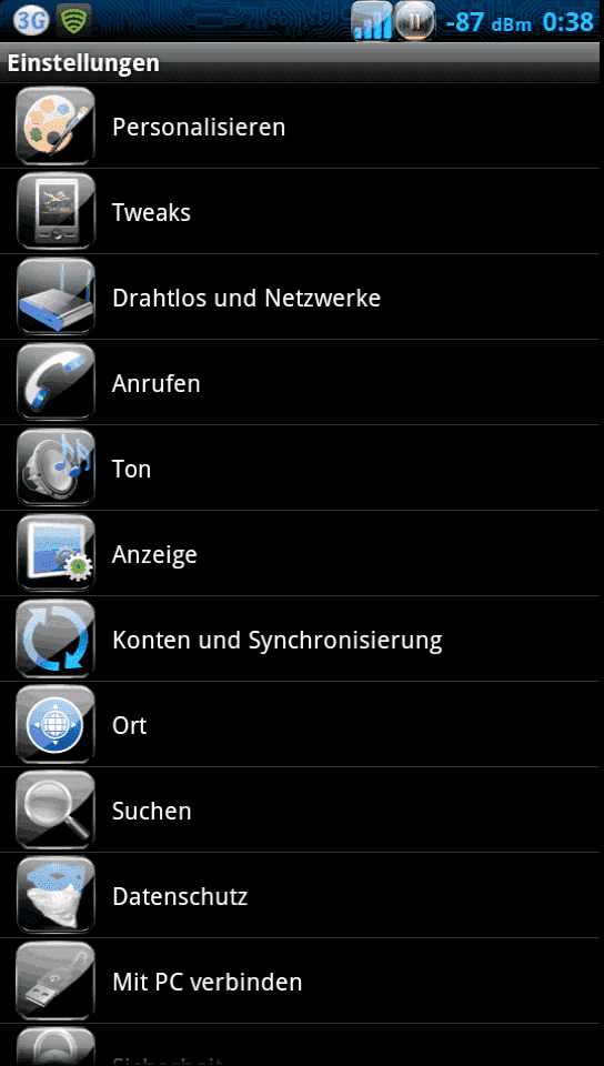

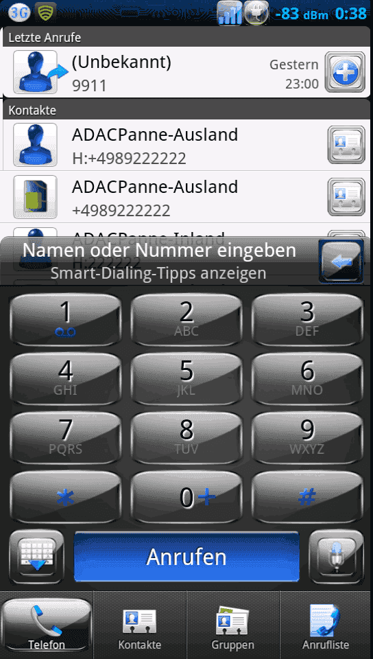

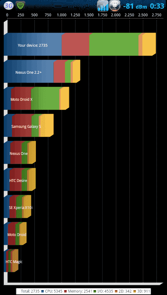

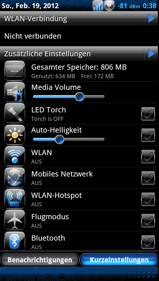

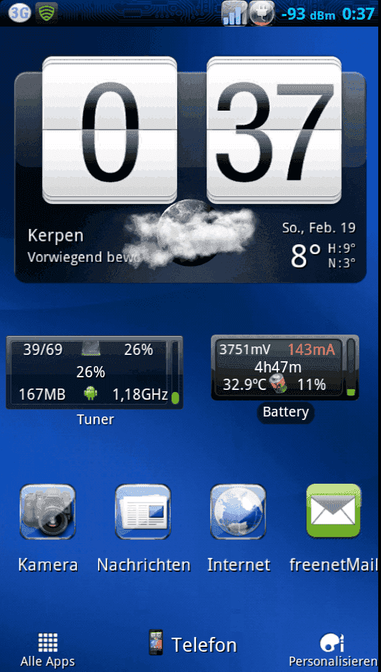

Also ich hab jetzt auchschon einige Roms getestet und ich muss sagen das Mikrunny 1.06 ist wirklich Top vom Verbrauch. Vielleicht liegt es daran das es 2.3.5 hat vom Sensation. Performance ist Perfekt und alles läuft flüssig. Also ich werde erst mal drauf bleiben bis ICS kommt. Der Quadrantwert ist auch besser als mit dem Stock Rom bzw. alle die auf Stock Rom aufgebaut sind.

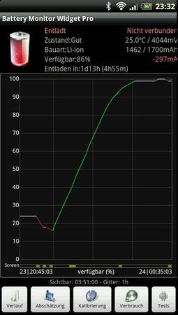

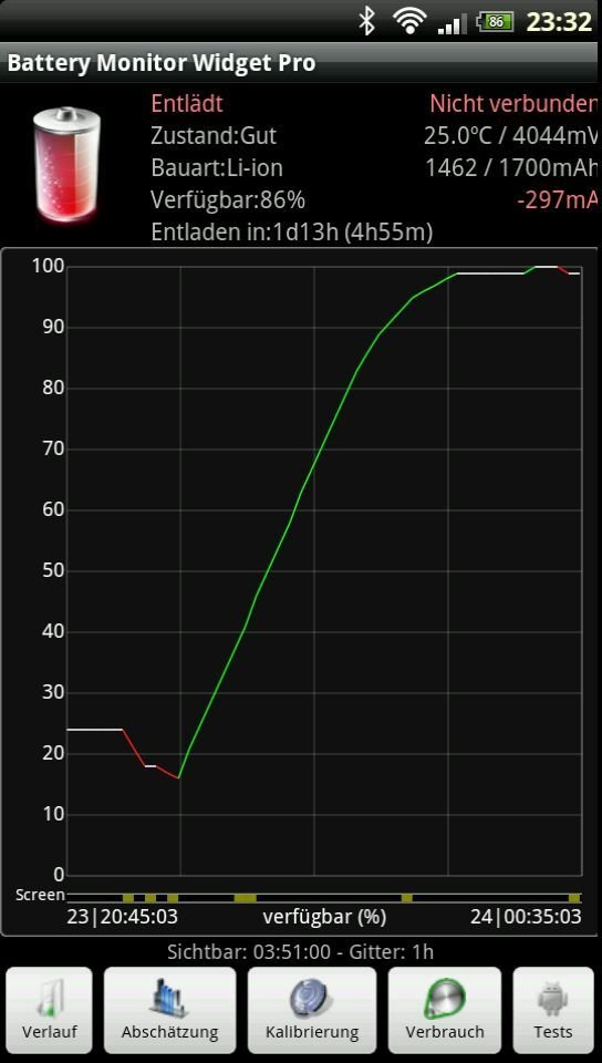

3 Stunden ist wirklich etwas lange. Ich hab mal kurz meine Battery Monitor Widget Stats durchgeguckt. Von 15% bis 99% brauch ich ziemlich genau 2 Stunden. (Sync, WLAN, BT bleibt dabei zum Teil immer an). Eine komplette Ladung braucht bei mir 2h30 (3% bis Grün)
