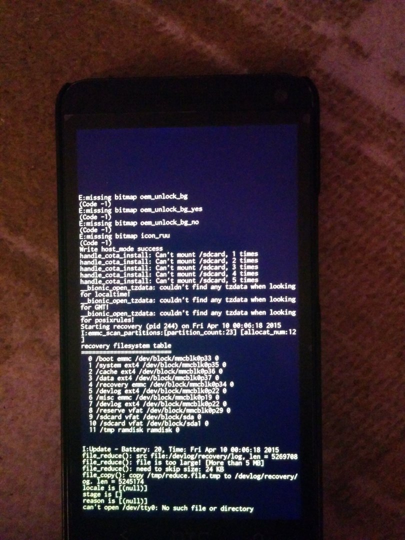

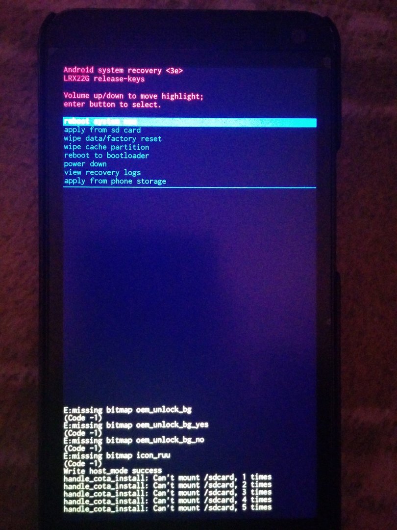

Habe das Update auf die 7er Firmware nun gemacht. Nach dem flash habe ich über "fastboot reboot" das M7 neugestartet und es ist diesmal anstatt zum Screen mit dem roten Dreieck, direkt in den Recovery Screen gegangen. Das sieht jetzt ein wenig anders aus.
Habe mal ein Foto gemacht.

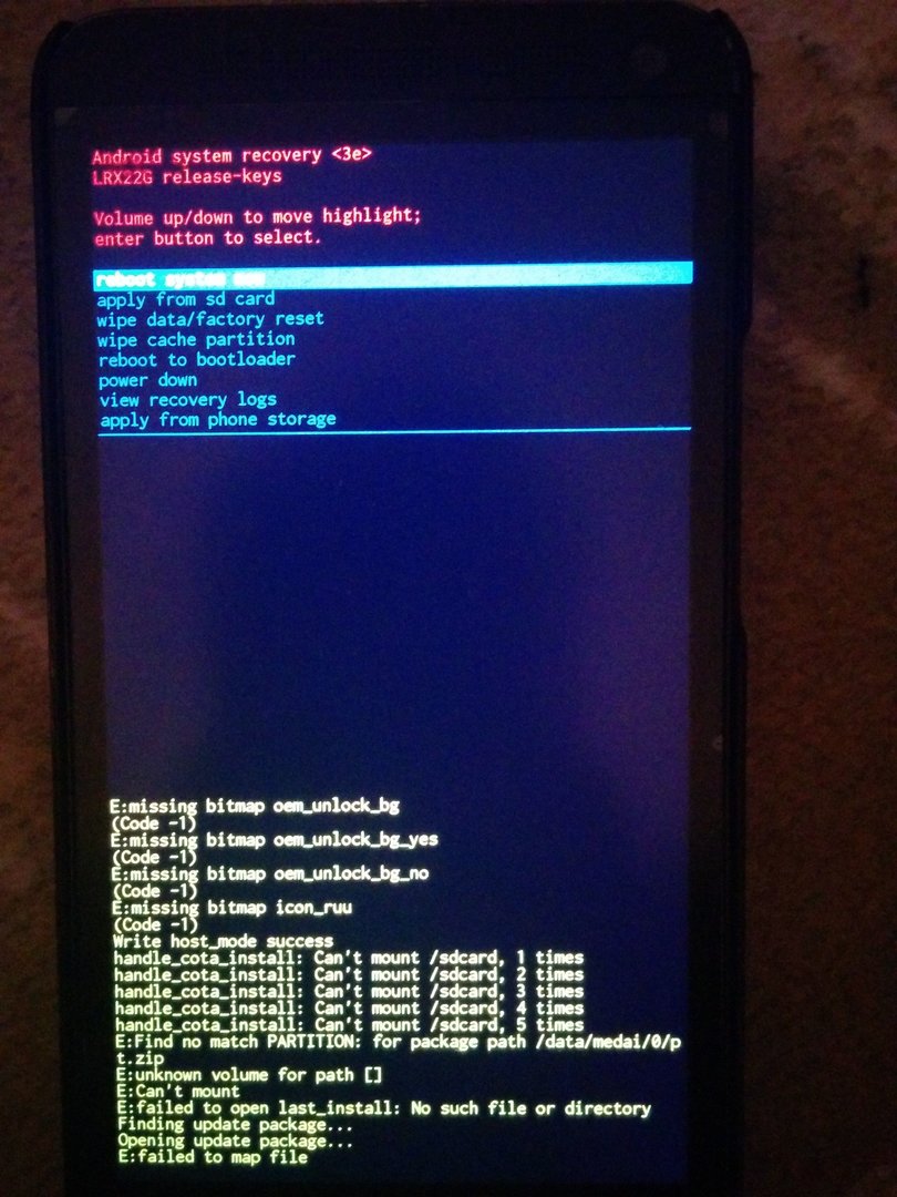

Ok und was passiert wenn Du auf apply update from phone storage gehst?
Und kommt was wenn Du auf view Recovery Logs gehst?
Hast Du mal versucht reboot Bootloader auszuwählen und dann im Bootloader nochmal reboot?
EDIT: und ja bei der Lollipop Recovery sind ein paar neue Punlte dazu gekommen, das ist normal.
EDIT2: die Fehlermeldung ist auch interesannt. Die Bitmaps die er da verlässt gehören dem Namen nach zu Folge zur unlock Funktion des Bootloaders... Ich dachte bisher die wären im Bootloader selbst gespeichert, aber wenn wir rausfinden wo die normal sind, wissen wir welche Partition kaputt ist. (was uns aber relativ wenig bringt, da wir wahrscheinlich eh nicht rankommen.
Also bei apply from phone storage bzw. apply from sdcard kommt ein Error.
"failed to map file"

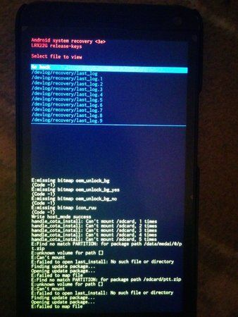

Zu den Recovery Logs habe ich auch mal ein Foto hochgeladen

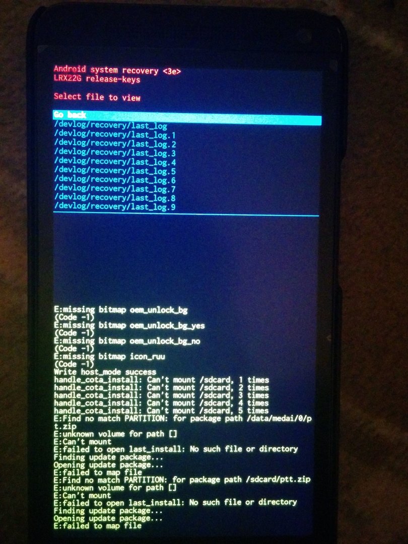

kannst Du biite mal eins davon öffnen?

Klar, habe mal direkt den ersten Eintrag geöffnet.
Habe davon auch mal ein Foto gemacht :)

da scheint was mit der tz partition nicht zu stimmen... Die war auch in keinem meiner firmware.zips enthalten :(
Der Trick mit dem brick ist ähnlich wie hier: [TUT] Downgrade/Unbrick Ville S4 | HTC One S | XDA Forums nur dass wir es etws anders bricken und dann an einer anderen Partition rumspielen...
Und guck, dass Du das Gerät über nacht lädst.
EDIT: das letzte OTA indem ich tz.img gefunden habe ist 6.09.401.5 von 5.11.401.10, das wird sich wohl aber nicht mehr flashen lassen, da Du ja eine aktuellere FW drauf hast...
