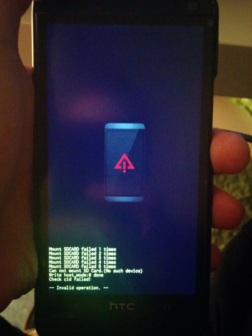

OK dann wundert mich die OS-Version, denn die entspricht noch einer Kitkat Firmware, wäre der firmware flash fehlgeschlagen, hätte ich erwartet, dass da zumindest die Firmware Version geändert worden wäre...
Gehe nochmal in die Recovery und da auf aply Update from Internal Storage. Da navigierst Du mal nach 0/Download(s) und guckst ob du Da noch eine OTA_M7... liegt.

Das kommt, wenn ich auf "apply from phone storage" klicke.
Danach bootet das Handy neu.
