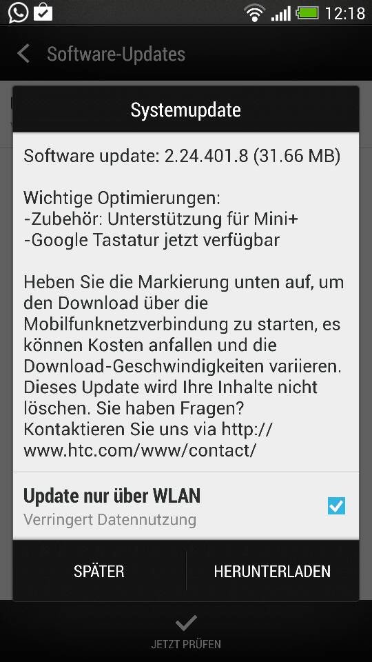

Ich poste es einfach mal hier. Mir wird ein update auf meinem One angezeigt. Bin schon länger auf 4.2.2, was ist das jetzt genau für ein update? Einfach nur irgendwelche Bugfixes?
Das was da steht ^^. Es soll auch die Akkulaufzeit verbessert worden sein.
Jap, nur ein kleines Update (;
Und gefühlte 2 Posts unter deinem wird darüber schon seit Tagen diskutier.
Hab ich nicht so mitbekommen, sorry. Komme von iOS und da steht dann immer schön welche Version das ist, beispielsweise von 5.1 auf 5.1.2 und bei Android steht nur irgend ne Nummer, ist also immer noch 4.2.2, quasi ne Optimierung?
