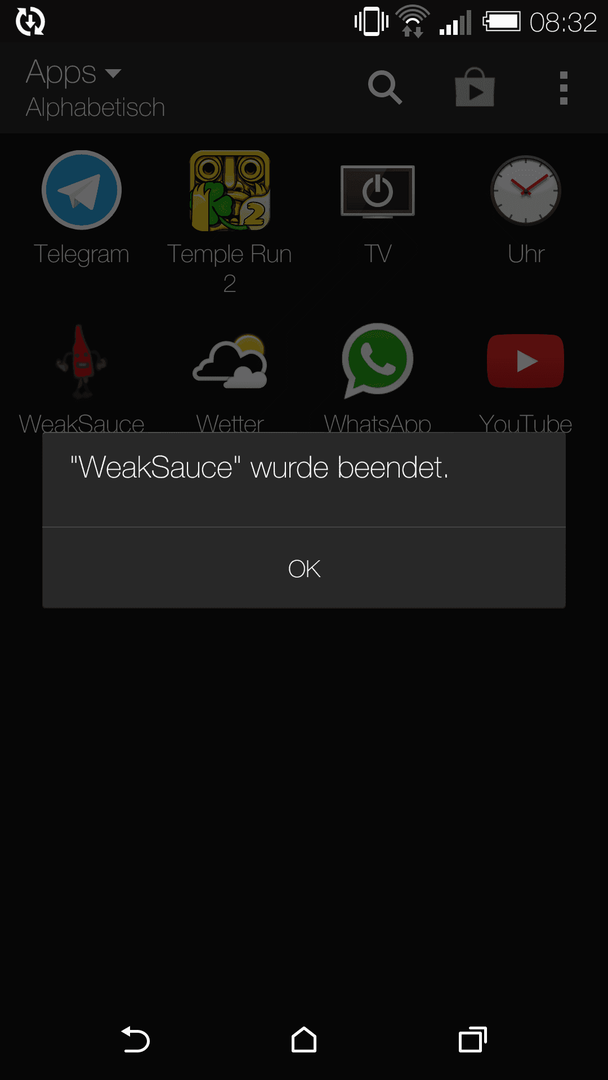

Hast du weaksauce mal getestet?
jap, geht nicht.
hab die internationale version und die app bleibt hängen sobald ich den root machen will
