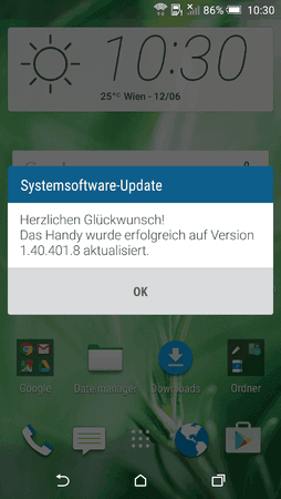

Reaktionen: petvas
ok, Danke. Das Update wird gerade installiert :fingerscrossed:

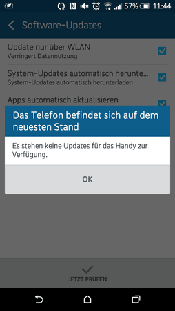

Ja genau, das versuche ich schon seid Tagen. Kein Update :(
